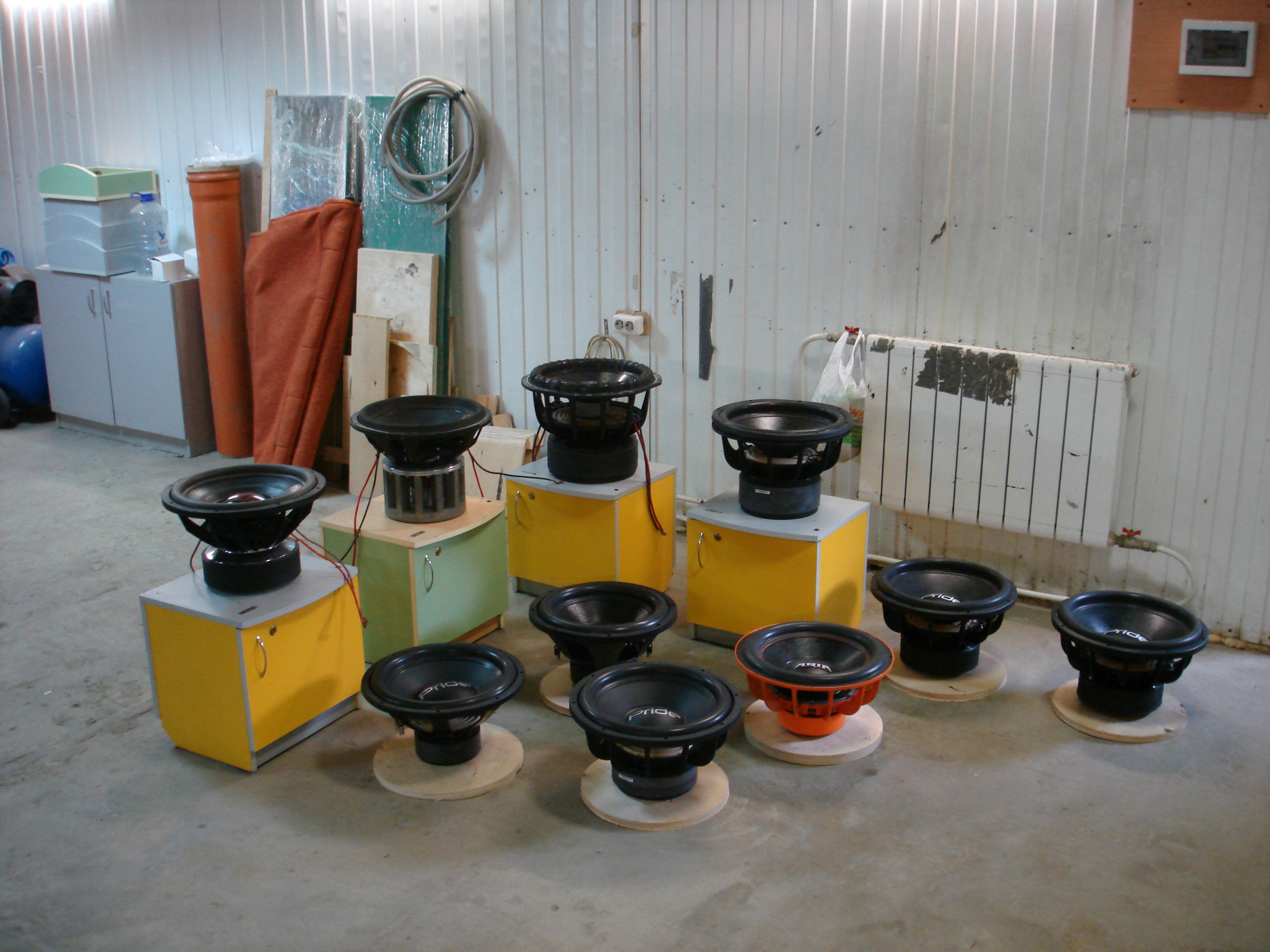

Kently Опубликовано 3 октября, 2016 Автор Ссылка на пост Ссылка на тему Поделиться Опубликовано 3 октября, 2016 (изменено) Итоги теста: В тесте участвовало 11 динамиков, разных по всем параметрам, из чего можно сделать много выводов. Начнем: 1. DD 9515 (1+1) диф от SQ пропитанный смолой. Начинаю с этого динамика, так как результат 152.8 до 2000Ватт был поставлен с этого динамика. По поводу диффузора. Изначально стоял родной бумажный, который был более эффективен по сравнению с SQ дифом. В Дб это примерно 0.3Дб. На тесте динамик показал результат 152.63Дб с 2141Ватт. 2. DD Z315(0.5+0.5) диф от Vibe. В данном исполнении этот динамик участвовал только на финале АМТ в городе Йошкар-Ола. Был собран за несколько дней до отъезда, тестов не производилось. Все тесты были исключительно на 1ом и 2ом замере в Йошкар-Оле, громкость подбиралась исходя из знания системы. На первом замере: один DDz2b в 0.25. На второй замер пришлось подключить второй DDz2b (на каждую катушку усилитель в 0.5). В новых усилителях есть возможность их подключить в линию, очень удобно, согласовывать не нужно. Стал чемпионом в классе Любитель с лучшим результатом 157.54Дб. И вот самое главное. На тесте данный динамик показал результат 151.68 с 1795 Ватт. Получается что результат ниже, чем у DD95серии. Могу сделать предположения: либо из-за механического повреждения дифа, которое уже началось после финала в Йошкар-Оле, либо так себя ведет диф. Очень сложно сказать, так как, еще раз повторюсь, тестов не было. А вообще в рабочем состоянии динамик до 2000Ватт, должен плюсовать 1Дб. Если брать мощность более 4000Ват еще существенней. 3. Pride BB15v2 (2+2) катушка Сток и Pride BB15v2 (2+2) катушка Димы Оборина. Данные динамики очень хорошо себя показали на тесте до 2000Ватт, прям меня порадовали. Результат 152.87 с 2020Ватт, это выше чем с 95серии с дифом от SQ, который я использовал в этом сезоне на Дб Драге. Думаю с этим динамиком на соревнованиях я бы перешел рубеж 153Дб до 2000Ватт. Если сравнивать две разные катушки (сток и катушку Димы Оборина), то мое мнения – они по результату идентичны (это видно по таблице). 4. Pride BB15V3 (2+2) Данный динамик вроде как обновленный, после версии 2. Но результат с него немного ниже, чем с Pride BB15V2. Что поменяли, я не знаю, выводы сделать не могу пока. 5. Pride T15v3 (2+2) Динамик проигрывает фаворитам теста до 2000Ватт. Но при мощности более 4000Ватт выглядит интересней. 6. DD 815 (1+1) сток. Сабвуфер DD815 совершенно не давит на 60Гц. Думаю на нем нужно слушать музыку. Результат 151.22 с 1895Ватт. 7. Dynamic State 38.22 (2+2) и Aria 15 (2+2) Думаю, не будем их сравнивать с конкурентами, по результату и так все видно. Но по отношению друг к другу показали одинаковые результаты на частоте 60Гц. 8. Pride J (2+2) Интересно было протестировать данную серию, так как на нем давят в классах с ограниченной мощностью. Но не заработал в моем ящике. Отдельной графой: Pride ST15. Очень жалко, что у динамика порвался подвес. Потому что мы хотели его сравнить более точно с другими динамиками, подключить к DD Z2b (как все другие динамики). Так как все данные Pride ST15 в тесте получены от усилителя Квазар с другим питанием и т.д. Если бы мы на малой мощности протестировали DD z315, то можно было бы как-нибудь соотнести всё, но мы сразу давили в шишку. Сразу, пока не забыл, это очень важно. Ради теста Pride ST15, мне пришлой пожертвовать своим корпусом (одним из самых удачных пока), а точнее выпилить отверстие на 1см больше по диаметру, чем у меня было и сверху сделать переходную фанерку. Это очень неудобно!!! Если ты готовил ящик под ST, то другой динамик в этом корпусе будет болтаться (вобщем, логика думаю понятна). Ну и я бы поставил простой подвес, без этих выкрутасов. Если это все доделать, то получится замечательный динамик, на котором можно показать достойный результат. Это мое мнение. По поводу фаворита теста, я бы не стал кого-то выделять, каждый сам сделает свой выбор. Это не коммерческий тест!!! Всем спасибо еще раз, кто присутствовал на тесте. Еще таких тестов у нас не было. Все мега позитивно! Только я потом прибирался несколько дней в боксе. ))) Изменено 3 октября, 2016 пользователем Kently Team DD Russia Дилер Digital Designs Ссылка на комментарий

Kently Опубликовано 3 октября, 2016 Автор Ссылка на пост Ссылка на тему Поделиться Опубликовано 3 октября, 2016 Фото Team DD Russia Дилер Digital Designs Ссылка на комментарий

awis15 Опубликовано 4 октября, 2016 Ссылка на пост Ссылка на тему Поделиться Опубликовано 4 октября, 2016 Только одного не понял,что сабы то разлетелись? с 7-8 кило Дефбонс на секторах и Бассварриор первой версии легко по 11 кило 57Гц держали,хоть весь сезон,хоть целый век,хоть всю жизнь.. TEAM R15 АМТ Седан 157,37дБ, Street B 2014 156,1дБ Ссылка на комментарий
Омни Опубликовано 5 октября, 2016 Ссылка на пост Ссылка на тему Поделиться Опубликовано 5 октября, 2016 Только одного не понял,что сабы то разлетелись? с 7-8 кило Дефбонс на секторах и Бассварриор первой версии легко по 11 кило 57Гц держали,хоть весь сезон,хоть целый век,хоть всю жизнь.. у нас z318 5-7 кило все лето куеву тучу замеров держала подряд, до сих пор как новая, по три подряд 5+киловых вывозила без нагревов/надрывов и минутный синус на спльшоу с 5,5кило до 4 кило в конце (54гц). Правда подвига ДДшный карбон Ссылка на комментарий
DANGER) Опубликовано 5 октября, 2016 Ссылка на пост Ссылка на тему Поделиться Опубликовано 5 октября, 2016 Только одного не понял,что сабы то разлетелись? с 7-8 кило Дефбонс на секторах и Бассварриор первой версии легко по 11 кило 57Гц держали,хоть весь сезон,хоть целый век,хоть всю жизнь.. Думаю, что оформление такое, нагрузка на сабы больше чем в ФИ обычном, вот и меньше мощи переваривают Ссылка на комментарий
orenspl Опубликовано 5 октября, 2016 Ссылка на пост Ссылка на тему Поделиться Опубликовано 5 октября, 2016 (изменено) На дд диф не сток. Дима говорит диф после финала амт вероятно под колпаком начал разрушаться. Отправлено с моего LG-H522 через Tapatalk Изменено 5 октября, 2016 пользователем orenspl Team ORENSPL Ссылка на комментарий
Kently Опубликовано 5 октября, 2016 Автор Ссылка на пост Ссылка на тему Поделиться Опубликовано 5 октября, 2016 На дд диф не сток. Дима говорит диф после финала амт вероятно под колпаком начал разрушаться. Отправлено с моего LG-H522 через Tapatalk Илья, правильно сказал, что похоже диф начал разрушаться еще на на финале АМТ. Напомню, там результат был 157.54Дб P.S. Есть у меня еще в арсенале DD Z318, так перед финалом АМТ в Екатеринбурге в 2014 году в неё вливалось 16+ Кил. (У сабвуфера всё оригинальное). Team DD Russia Дилер Digital Designs Ссылка на комментарий
