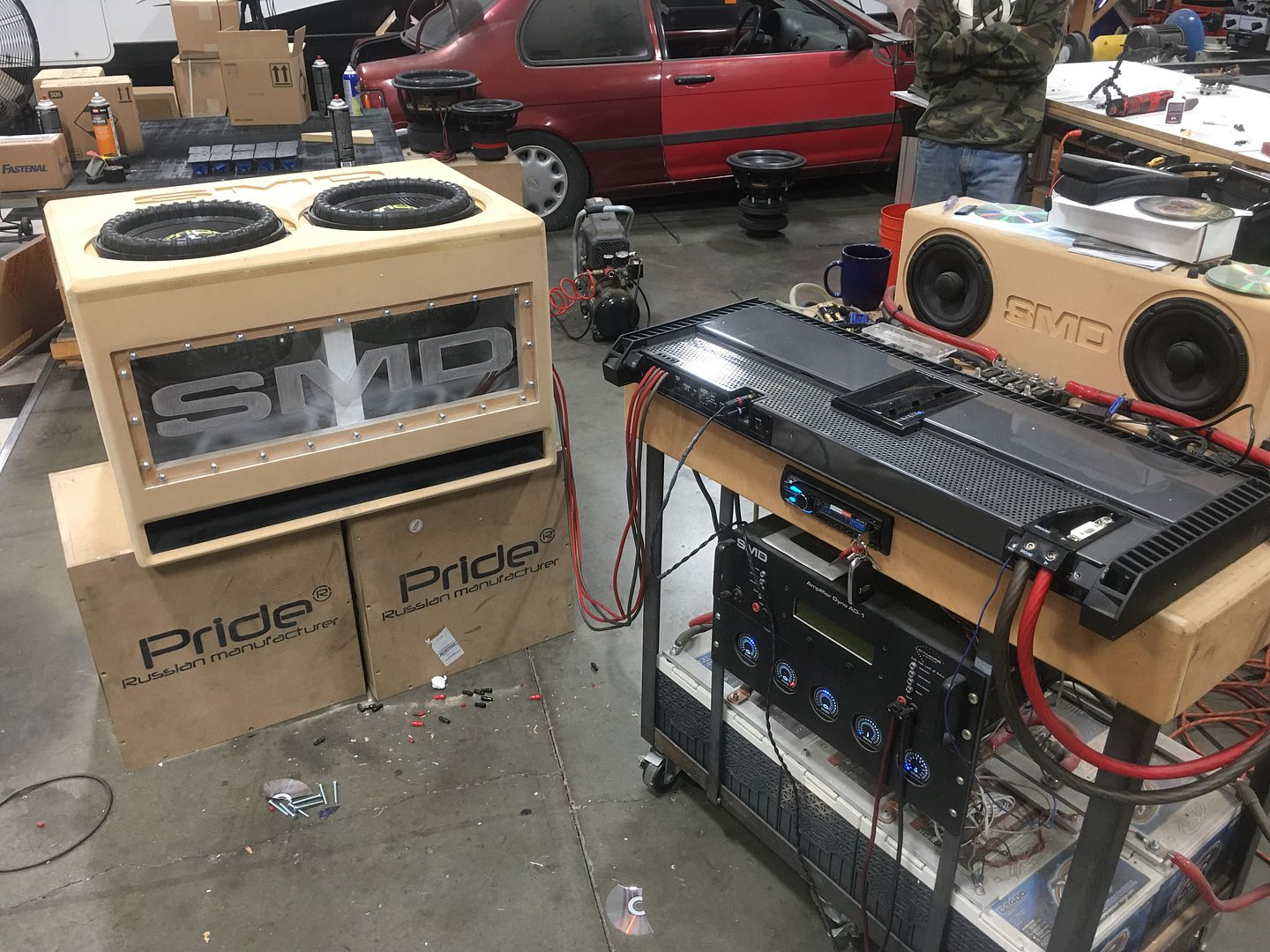

Короб от SMD, под два Pride ST 12" / Настройка 34гц

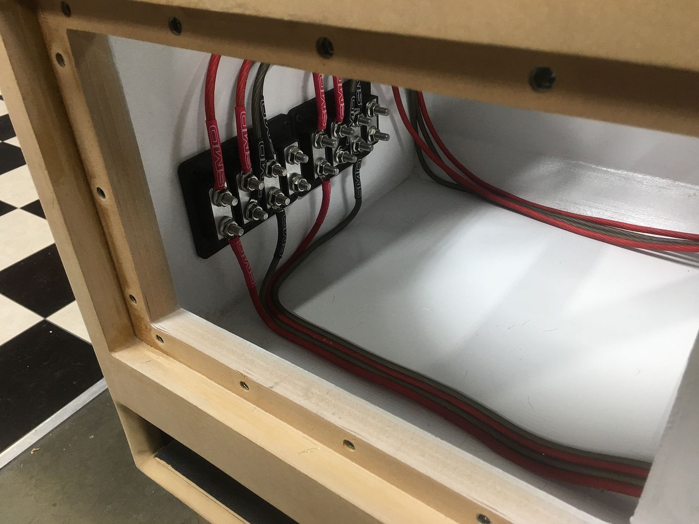

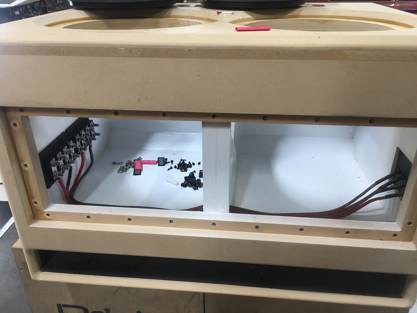

есть 2 вопроса:

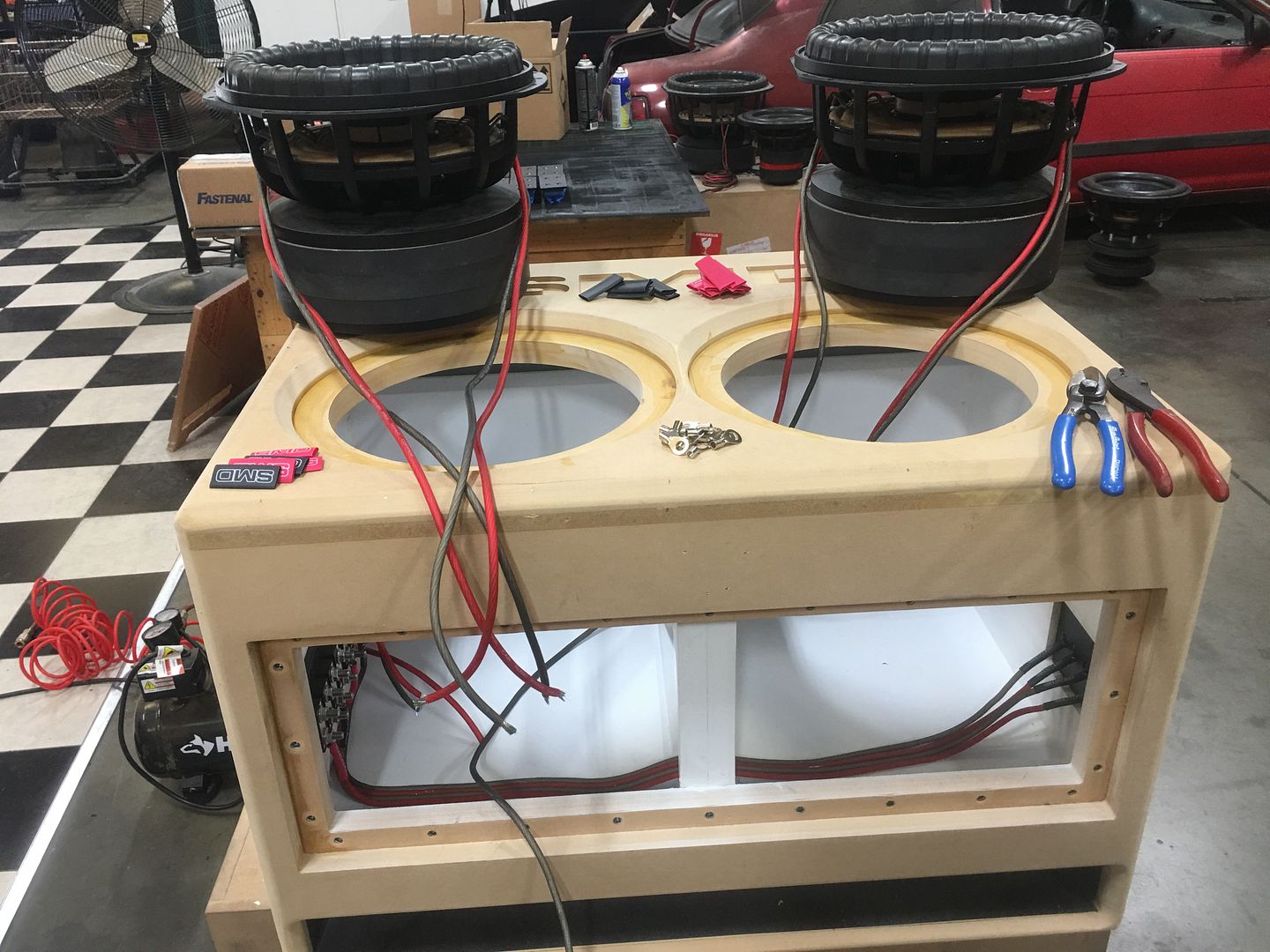

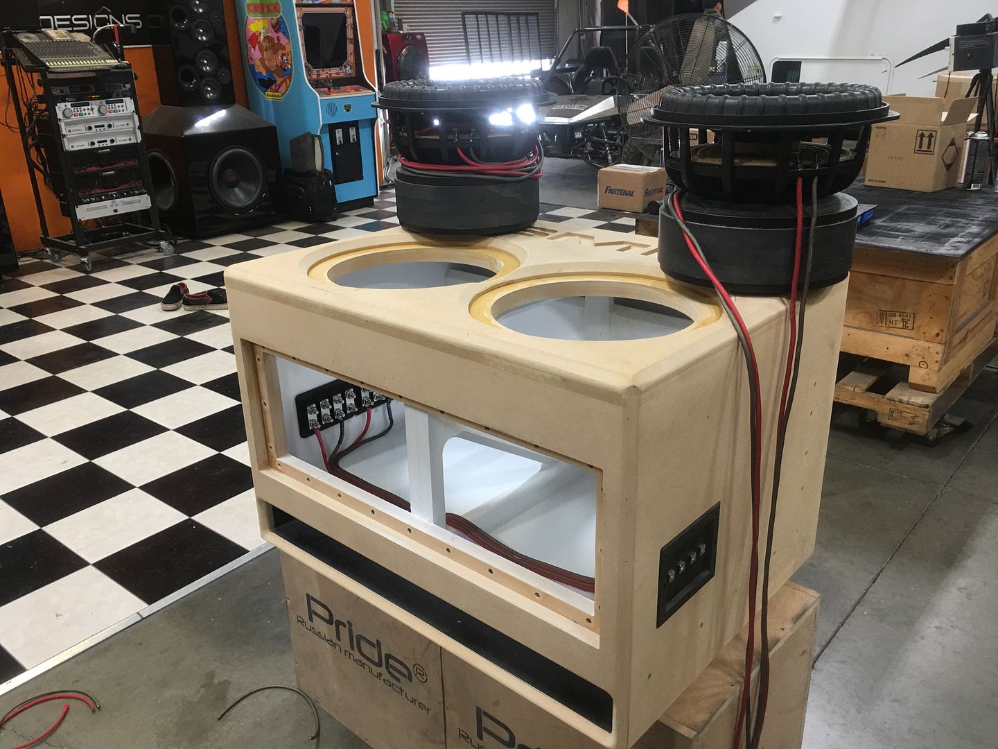

1) если уж пилить на ЧПУ, почему двойную стенку не сделать по форме корзины? или он хочет потом туда круглые сабы поставить?

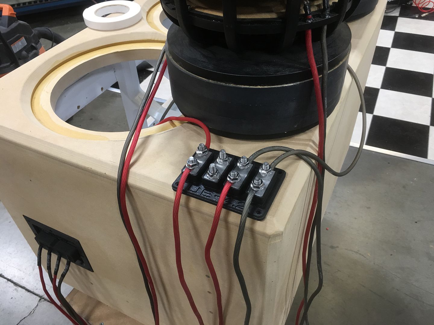

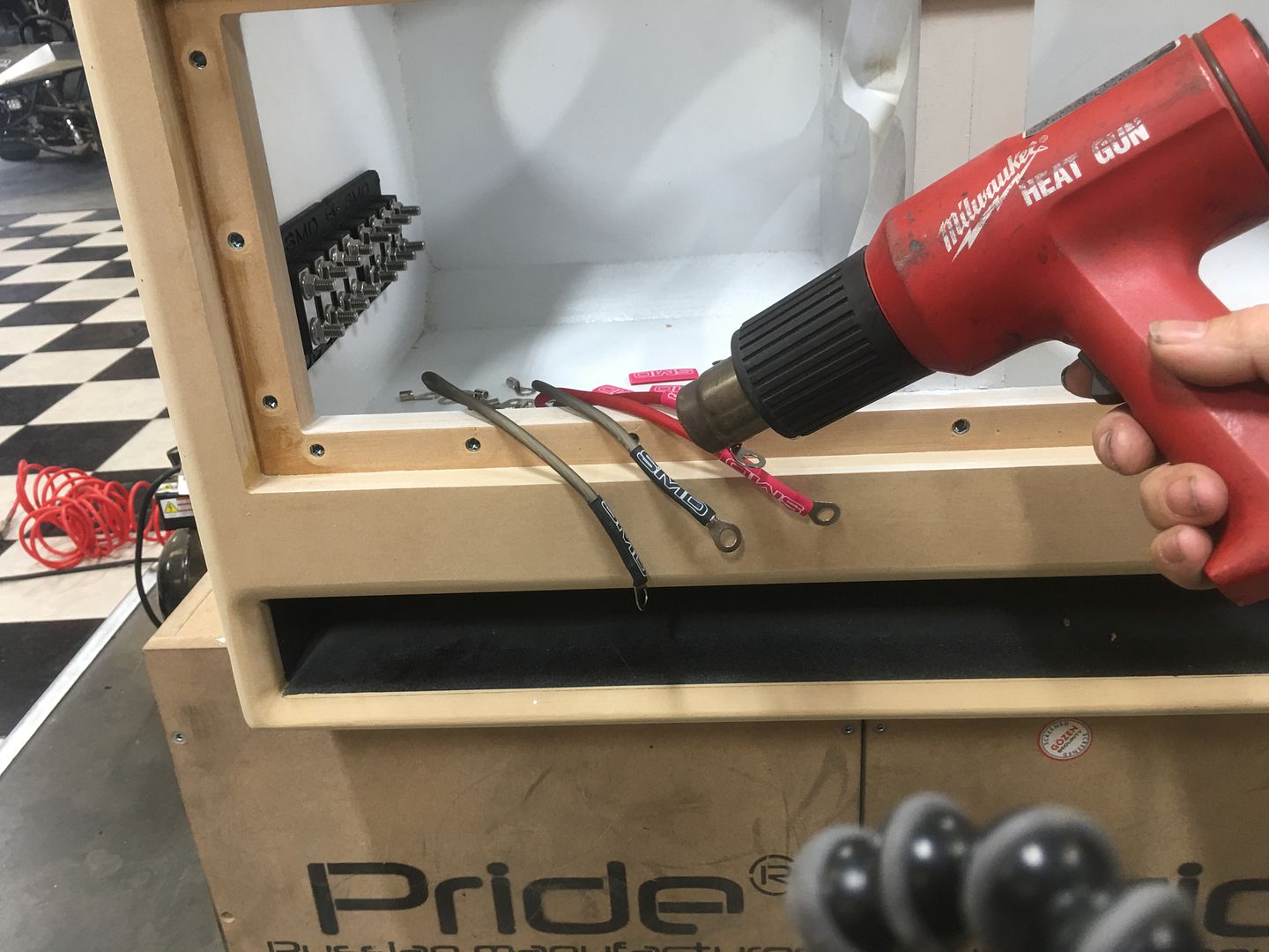

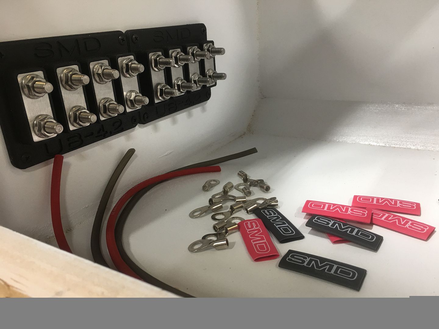

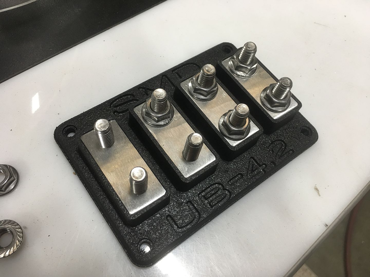

2) что он будет делать с кучей проводов внутри короба? зачем припаивал провода к своему терминалу, если Прайл ему запас конский оставил?

Ты заметил как он делает? Он берет по 2 слоя МДФа,стыкуемых друг к другу, плюс гвозди и клей. Плюс распорка посередине.
