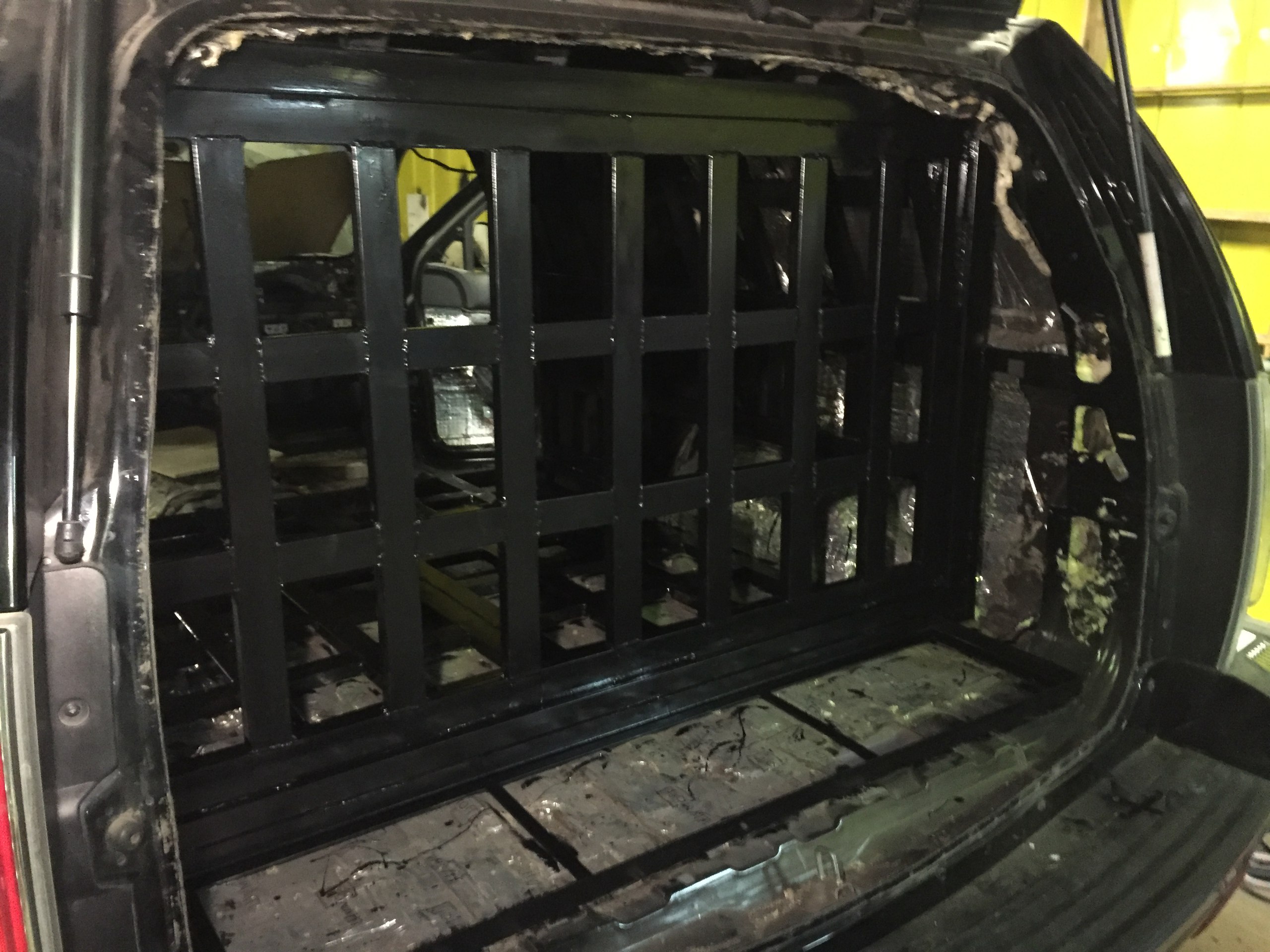

Дружбан Опубликовано 21 января, 2017 Автор Ссылка на пост Ссылка на тему Поделиться Опубликовано 21 января, 2017 Давненько не поднимали темку) Что в общем то не удивительно, так как проектом занимаемся в свободное от основной работы время:peel: На данным момент полностью зачистили все сварные швы и неровности и покрасили каркас черным хаммерайтом, можно конечно было и не красить, мол всё равно не видно за фанерой, но это не наш метод! Машина не на один сезон и даже не на два, всё должно быть красиво даже там, где не видно! Спешл респект Сане, владельцу белой Инсигнии за помощь в покраске! на неделе начнём зашивать каркас фанерой!:peel3: Ссылка на комментарий

Дружбан Опубликовано 28 января, 2017 Автор Ссылка на пост Ссылка на тему Поделиться Опубликовано 28 января, 2017 Вообщем дело движется, правда гораздо медленней чем хотелось бы:nea: Начали зашивать каркас 18 мм фанерой! В соцсетях, самый популярный вопрос, Почему не МДФ?.... Всё просто, основную жёсткость конструкции придаёт силовой сварной каркас, и материал, которым обшивается собственнно этот самый каркас, решающего значения не имеет:flag_of_truce: Можно было хоть ДВП или ДСП обшить, сути это не меняет:greeting: Технология правда в данном случае немного изменилась, раньше мы скручивали фанеру с профилем болтами, сейчас используем силовые саморезы по металлу, 5 на 40! Ну и само собой между фанерой и каркасом, находится чёрный, шовный герметик! После финальной сборки, все стыковочные плоскости и углы наглухо законопатим стекломатом и полиэфиркой! Ссылка на комментарий
