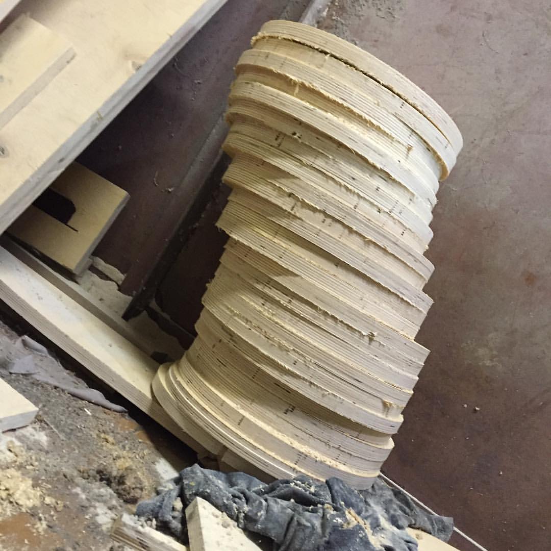

Дружбан Posted February 20, 2017 Author Copy Post Link Copy Topic Link Share Posted February 20, 2017 (edited) Продолжаем по тихой:hi: Отделили оформление по среднюю стойку, по старой памяти для формы взяли карпет и очень пожалели, ибо потом по нему стекло без пузырей даже раскатчиком положить очень сложно! Низ из фанеры с пропилом под кастомный центральный тоннель! Направляющие из уголка 50 на 50, и опять же косяк( отвыкли что ли, не знаю) Надо было сразу сделать пропилы под динамики, а пришлось фигачить их внутри машины из очень неудобных положений)) Далее много блинов( масленница же) из 18 мм фанеры и первая примерка центральных стенок! Ну и самое забавное, весна к нам пришла:biggrin: Красиво *****, как надо, широко так сказать, от души:flag_of_truce: Edited March 1, 2017 by Дружбан Link to comment
