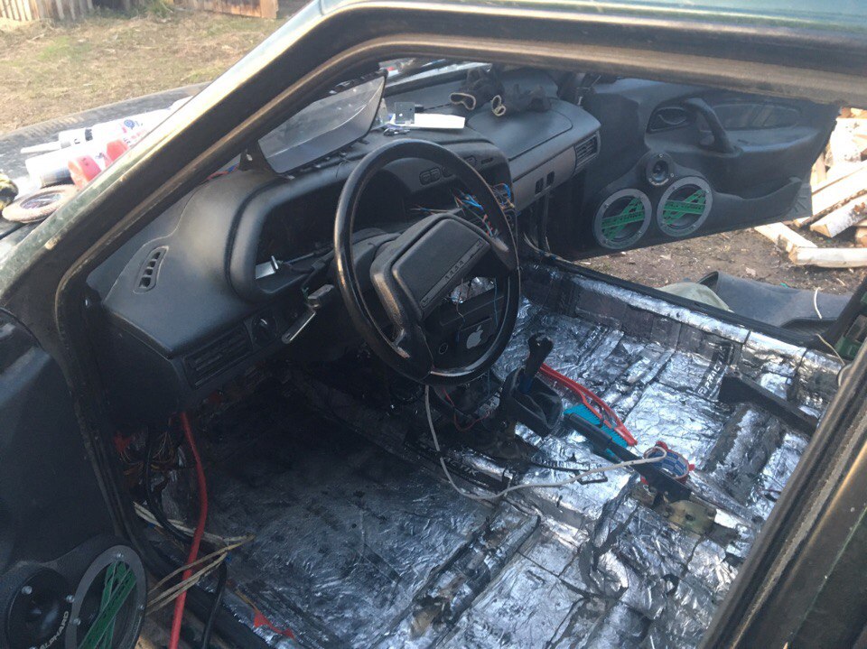

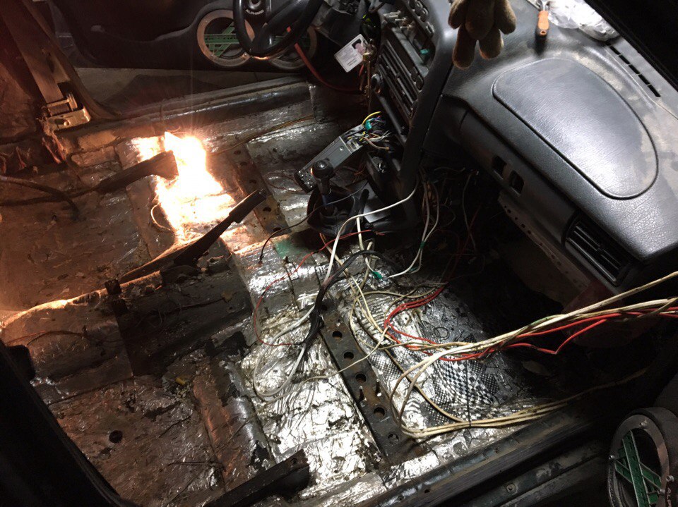

Максим Верещагин Опубликовано 15 мая, 2017 Автор Ссылка на пост Ссылка на тему Поделиться Опубликовано 15 мая, 2017 (изменено) Всем:hi:, не стою на месте по возможности (₽) делаю машину... Пришло время накинуть вибру на пол и крышу 2й слой 4мм. Виброизоляция фирмы ШумоФФ серии Practik Броня - 1й слой к меня лежит на крыше ШумоФФ м4 , а на полу какая то (шляпа):biggrin Разобрал салон - Далее катаю вибру Немного подредактировал каркас, ибо было только очертание его по краям, добавил еще бруса Изменено 16 мая, 2017 пользователем Максим Верещагин [sIGPIC][/sIGPIC] Ссылка на комментарий

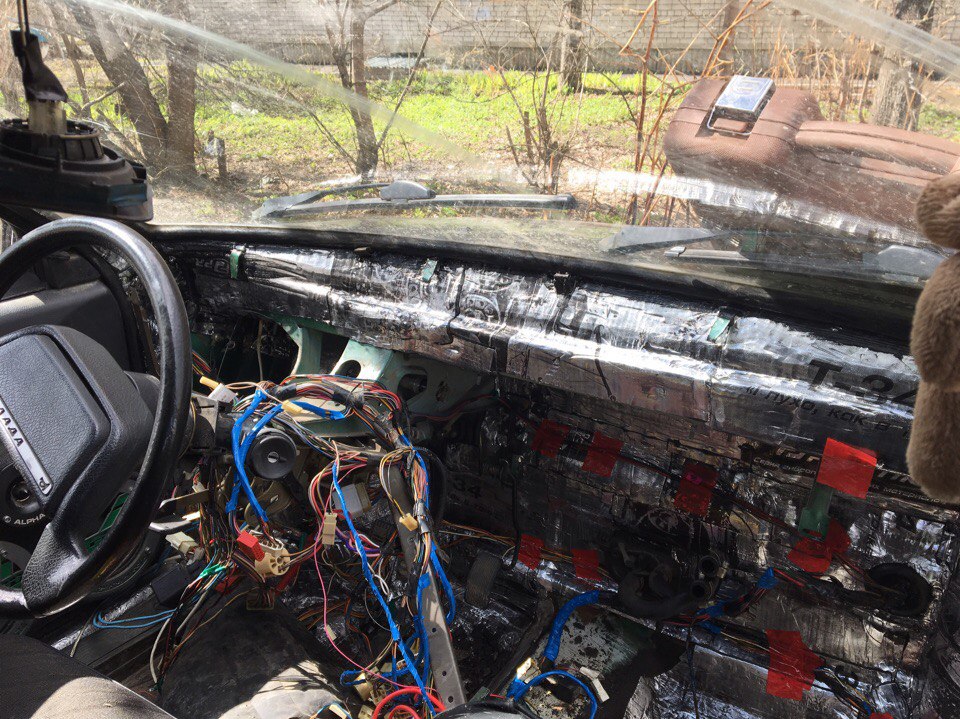

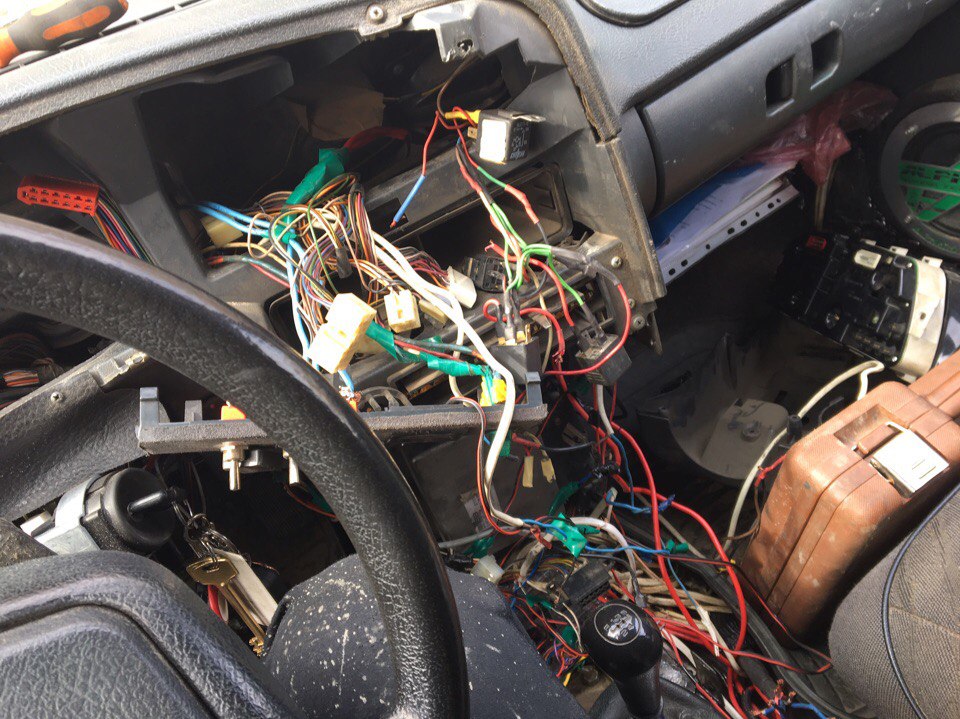

Максим Верещагин Опубликовано 18 мая, 2017 Автор Ссылка на пост Ссылка на тему Поделиться Опубликовано 18 мая, 2017 — Скинул торпеду, выкинул старую шубу (шумка с завода), обезжирил и закатал виброизоляцией компании ШумоФФ серии Practik Броня 4мм Так же сримал печку что бы подлезть удобнее, все стыки и проемы для проводки герметизировал герметиком. По проводке немного ее собрал в кучу изолентой (была распущена немного) где то что то переделал — выдрал весь пучок своей проводки для автозвуку (заново проложить решил) [sIGPIC][/sIGPIC] Ссылка на комментарий
