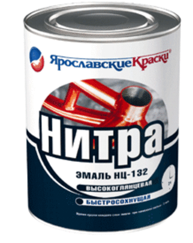

кто знает, на эту эмаль полиэфирка ляжет ?
полиэфирка то ляжет но вместе с ней отойдёт от покрашенной детали!:hi:
короб весь покрашен этой краской :sad:
думал сверху наложить слой полиэфирки + стеломат , + шпатлевка и покрасить.
по ходу надо пробовать, смотреть :sad:
краску придётся вышкуривать чтобы положить смолу...
