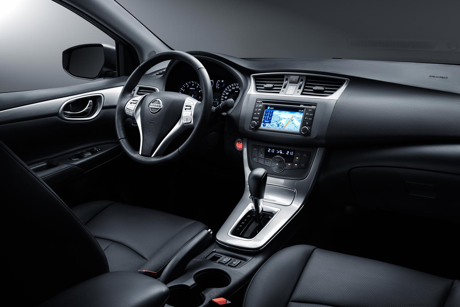

Dieselpower Опубликовано 13 апреля, 2017 Ссылка на пост Ссылка на тему Поделиться Опубликовано 13 апреля, 2017 Цитата Авто указан в самом начале. Первая строка Указан только тип кузова. Цитата Авто - ниссан сентра Ааа.. вот так лучше. Давай будем реалистами? ОК? Скажи пж салон у тебя такой? Или вот такая версия Скажи мне пожалуйсто, куда собрался пихать СЧ? На что ты готов ради правильной установки СЧ? Ссылка на комментарий
Dieselpower Опубликовано 13 апреля, 2017 Ссылка на пост Ссылка на тему Поделиться Опубликовано 13 апреля, 2017 Глянь вот это видео Ближе к концу увидиш, как должны быть установлены СЧ по науке, чтобы от них был толк. При том, толк будет даже от не шибко дорогих динамиков. Других вариантов у тебя нет, тк штатные динамики в нижнем углу двери. Этим во многом обусловливается характер их звучания. Туда что не пихай, середина будет идти со значительным завалом. Либо нужно специально "искривлять" АЧХ динамиков, установленных в штатное место. Я в этом небольшой толк знаю и кое-какой опыт имею. Могу поделиться. Иногда проще поступить так с двушкой, нежели уродоваться с трешкой. Ссылка на комментарий
