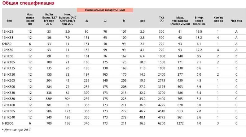

ILYA- Опубликовано 10 ноября, 2017 Ссылка на пост Ссылка на тему Поделиться Опубликовано 10 ноября, 2017 (изменено) Друзья, а что должно быть в маркировке аккумулятора "цифры буквы" Чтобы он подходил для автозвука, в данном случае для мотозвука. Поанируется приобретение второго аккумулятора. Однако нужна именно маркировка, а не названия моделей. Как по маркировке понять, что акум скажем "AGM" или какой нужен для звука? Дело происходит не в Росcии, т.е у продавцов спрашивать бесполезно, нужно просто пойти в магазин и по маркировке локальных брендов понять, какой акум подходяший? Вот, для примера некий акум, на нем какие то буквы цифры, вопрос какие буквы цифры должны быть написаны на правильном аккумуляторе? Спасибо Изменено 10 ноября, 2017 пользователем ILYA- Ссылка на комментарий
DANGER) Опубликовано 10 ноября, 2017 Ссылка на пост Ссылка на тему Поделиться Опубликовано 10 ноября, 2017 ILYA- сказал: Друзья, а что должно быть в маркировке аккумулятора "цифры буквы" Подход изначально неверный. Нужно не по буквам выбирать, а по реальным характеристикам и опыту использования других людей. Проще будет сфоткать аккумуляторы, которые есть в магазине, а мы постараемся помочь с выбором Ссылка на комментарий
ILYA- Опубликовано 17 ноября, 2017 Ссылка на пост Ссылка на тему Поделиться Опубликовано 17 ноября, 2017 (изменено) DANGER) сказал: Подход изначально неверный. Нужно не по буквам выбирать, а по реальным характеристикам и опыту использования других людей. Проще будет сфоткать аккумуляторы, которые есть в магазине, а мы постараемся помочь с выбором Спасибо за реплику. Ну вот выше сфотал и что? Никто не написал ничего. Попробую наудачу по вашему совету сфотать другие, но пока не ясно какая разница это фото никому не известных акумов или другое. Изменено 17 ноября, 2017 пользователем ILYA- Ссылка на комментарий
DANGER) Опубликовано 17 ноября, 2017 Ссылка на пост Ссылка на тему Поделиться Опубликовано 17 ноября, 2017 ILYA- сказал: Спасибо за реплику. Ну вот выше сфотал и что? Никто не написал ничего. Попробую наудачу по вашему совету сфотать другие, но пока не ясно какая разница это фото никому не известных акумов или другое. Ты сфоткай из чего выбираешь. Хотим всех посмотреть) Ссылка на комментарий

ILYA- Опубликовано 18 ноября, 2017 Ссылка на пост Ссылка на тему Поделиться Опубликовано 18 ноября, 2017 (изменено) DANGER) сказал: Ты сфоткай из чего выбираешь. Хотим всех посмотреть) Ну пока Для начала, про имеющийся на фото хотелось бы увидеть, хоть какое то внятное изречение. А так, если не побьют бамбуковыми палками, попробуем сделать шпионские фото. Не любят торгаши, когда их товар фотографируют. Но все таки полагаю, что на фото главное маркировка. А это значит, что можно и наоборот по маркировке искать уже аккумулятор. Вот написал бы кто, что должно быть написано на аккумуляторе. Изменено 25 ноября, 2017 пользователем ILYA- Ссылка на комментарий
