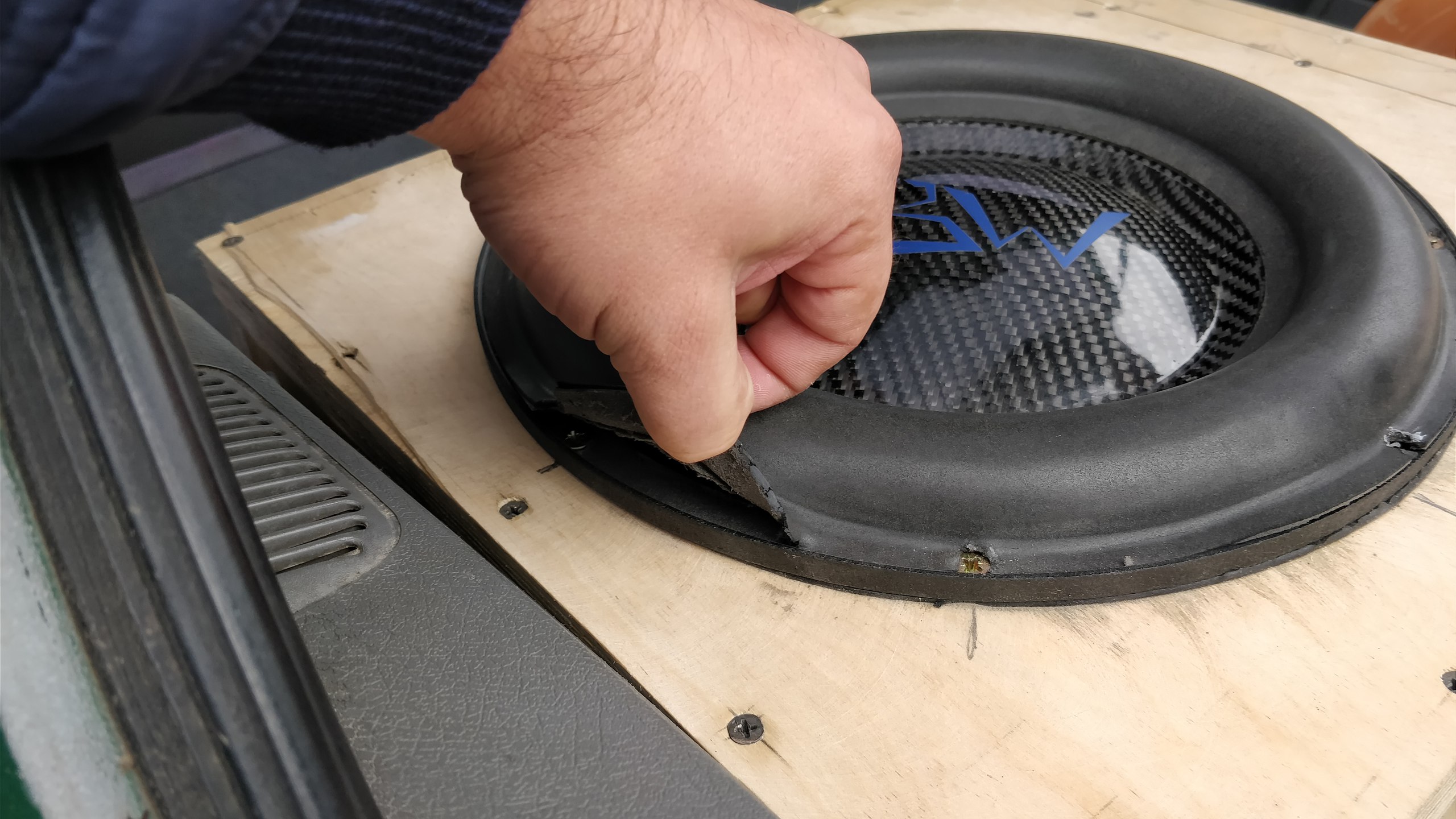

karp Posted October 9, 2017 Copy Topic Link Share Posted October 9, 2017 Отправил я как то Оборину саб бв на замену шайб. Хотел сделать жёстким его под стрельбу... Пообщались и решили ставить 6 штук номексов. Когда саб приехал, рассказал мне Дмитрий что делали они недавно такой саб поставили 8 шайб и получился огонь.. И что лучше поставить диф карбон и подводящие новые прошитые правильно по шайбам. Доверившись человеку который давно этим занимается, соглашаюсь. Спрашиваю цены на шайбы.... 420р шт Думаю не могут номексы столько стоить, они в два раза дороже. вставка.. Миха 20:03 по чём шайбы? Дмитрий Дмитрий 20:05 420р шт Миха Миха 20:06 не не, номекс... мне сказали только американские ставить... Дмитрий Дмитрий 20:09 их нет уже Миха Миха 20:13 блин, засада((( писал же что есть.... ставь тогда ваши 8 шт, ну и все для стрельбы. диф и т.д Как так КАРЛ? Мы же договаривались... Ну что поделаешь, впереди соревнования. Ставим ихние шайбы и всё для стрельбы. вставка. Миха 20:32 понял) значит делаем всё... Дмитрий Дмитрий 20:32 понял, полный фарш тогда Но вот в чём ещё засада, Дмитрий не слова не сказал о подвесе. Который сильно уставший был. Куда делись дельные советы, знаменитого Оборина? А я то думал ПОЛНЫЙ ФАРШ это всё будет делаться... Тем более подвес стоит копейки. Забегу вперёд, обошлось мне это дело более 10 т.р плюс т.к Как можно всё поставить новое и оставить старый подвес? Едем дальше... Приезжает саб, делаю не большую пристрелку и слышу что то не так. и конечно же старый подвес не выдерживает не большого напора. не забуду дельный совет гуру... когда я написал про проблему. вставка. Дмитрий 10:13 Момент супер гель приклеить и проблем небудет больше Что делать, я как всегда верю гуру... Подклеиваю и еду на соревнования уже без пристрелки. Ну и результат, подвес порван в трёх местах. И второе место вместо первого( Как можно всё поставить новое и оставить старый подвес.:facepalm: Link to comment

pasha1503 Posted October 9, 2017 Copy Post Link Copy Topic Link Share Posted October 9, 2017 Судя по фото, подвес не выглядит уставшим и смысла в его замене Дмитрий не увидел. Тут по моему нужно быть экстрасенсом, чтоб выявить такие слабости. И для чего тему тут поднял? , Дмитрий то хоть знает о существовании этой темы? Отправлено с моего Impress_Lion_4G через Tapatalk Mayhem15+ural3500 / sica10" Link to comment
karp Posted October 9, 2017 Author Copy Post Link Copy Topic Link Share Posted October 9, 2017 Доеду в гараж сделаю ещё фото, будет более понятно что подвесом. Тему поднял, что бы выслушать мнения по работе. Думаю за свои деньги я должен был получить не одноразовый саб. И другим будет урок. Что каждый должен быть профессионалом и не полагаться на специалиста который этим занимается. Он в курсе. Я ему писал, что тему создам. Ссылку не кидал ему... Link to comment

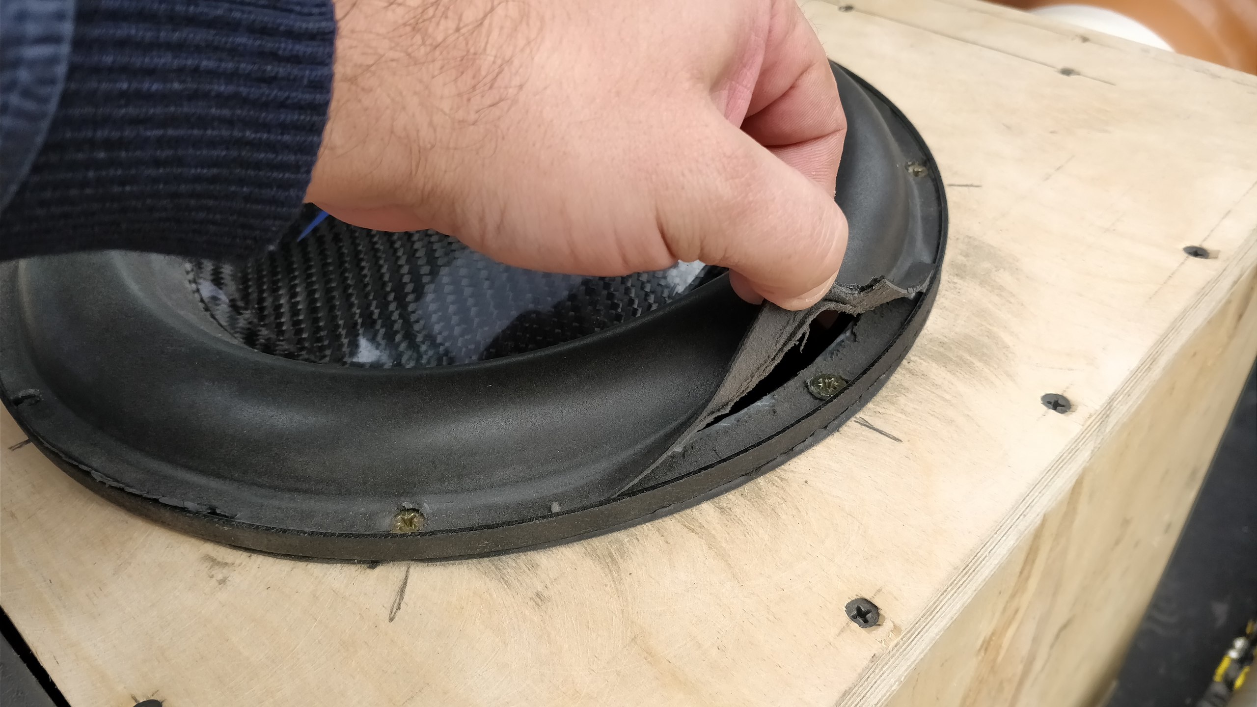

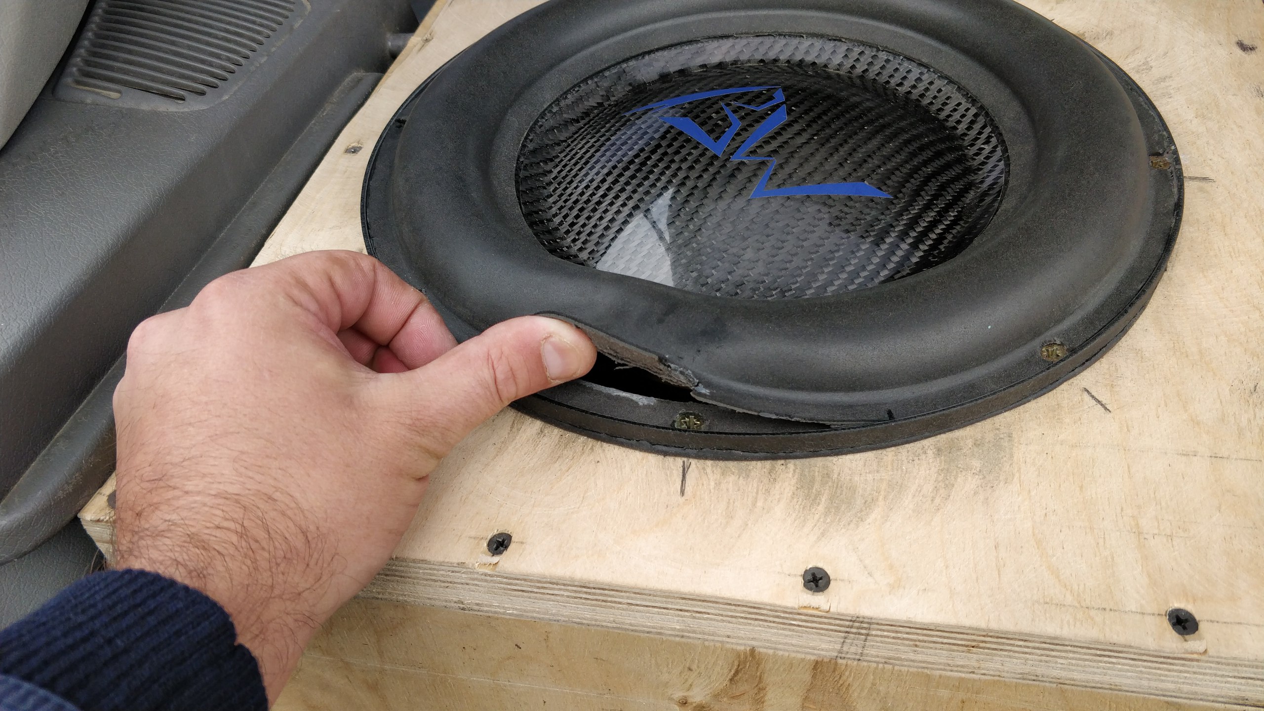

vitaly7777777 Posted October 10, 2017 Copy Post Link Copy Topic Link Share Posted October 10, 2017 Ребята. Вы несёте ахтнею, объясните тогда, почему стоковый бв не рвал подвес, почему стоковый бв не расслоился? Он был в тех же условиях, что и затюненый Обориным динамик, если это превышение, как в ящике с 8 шайбами оно случилось, почему до этого у стокового таких проблем не было? ? Почему стоковый бв держал, а после того как попал в руки оборина выжил пару замеров, считаю, что случай гарантийный, механические повреждения безусловно по вине пользователя. Но отдав такую сумму за тюнинг, думаю клиент просто обязан был получить неубиваемый динамик! Считаю, что расслоился по причине неаккуратного снятия подвеса с корзины! Динамик лично видел, остался просто в шоке. Все, что Миша смог показать с него 152.5, далее надрыв, стоковый без мех повреждений 154 стрелял. Выводы делайте сами, спасибо за внимание! Link to comment
fen0men_77rus Posted October 10, 2017 Copy Post Link Copy Topic Link Share Posted October 10, 2017 Т.е. поменять всё, кроме подвеса, и надеятся, что подвес, который уже некисло получал, будет живым, это супер тюнинг? Там где слабо, там и ломается. Усилили вссё, но оставили старый подвес, о чем вообще речь? Отправили бы Ложкину и мозги не делали, он бы сделал макс. тюнинг и меняли бы всё, а на кого то надеятся, что кто-то где-то как-то - это уж извините по МСК не помогаю, не пишите :pardon: Link to comment
InfiniuM Posted October 10, 2017 Copy Post Link Copy Topic Link Share Posted October 10, 2017 @vitaly7777777, проблема просто в том, что надо было ставить подвес новый сразу. ту как с твоё стороны косяк, так и со стороны Оборина. но он в общем то мог и не подоревать, что после переборки вылезет такой косяк. на вид расслоение подвеса. расслоился потому что отклеивали. грели, возможно даже мочили ацетоном от клея. мне кажется можно такой вопрос решить не вынося сор из избы. имхо. всё решаемо. если дифф карбон, вообще не проблема переклеить весь подвес. ты и сам справишься при наличии нужного подвеса. обидно, что хотелось одного, но есть косяк. но это не тот косяк, ради которого нужно раздувать из мухи слона. чисто моё мнение Link to comment
