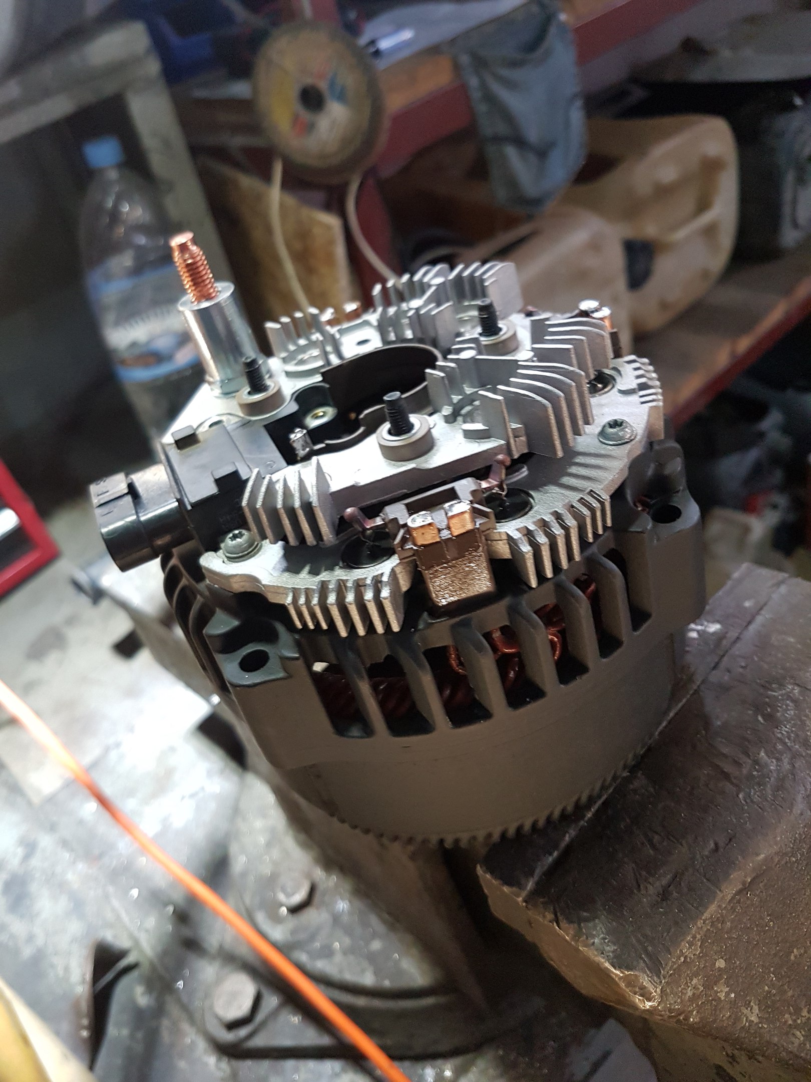

poma051 Posted April 14, 2018 Author Copy Post Link Copy Topic Link Share Posted April 14, 2018 (edited) Ремонт Мехман270 корпус AD244 Приехал вот в таком виде с недостающими зап.частями После разбора востановление минусовой клеммы Выточили из каленного болта от Ваза Крыльчатка потерялась Обмотка статора на пробой Подготовка к сборке Подшибники KOYO И результат Статор, ротор, регулятор, щетки и все винты были были установлены новые Edited April 14, 2018 by poma051 Link to comment
