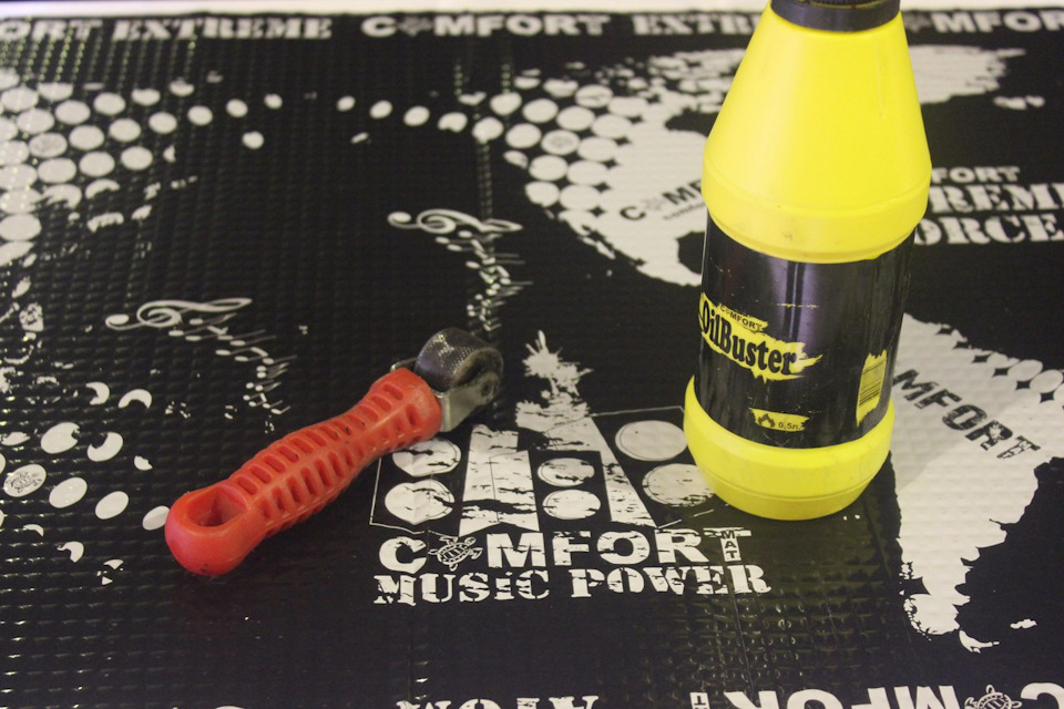

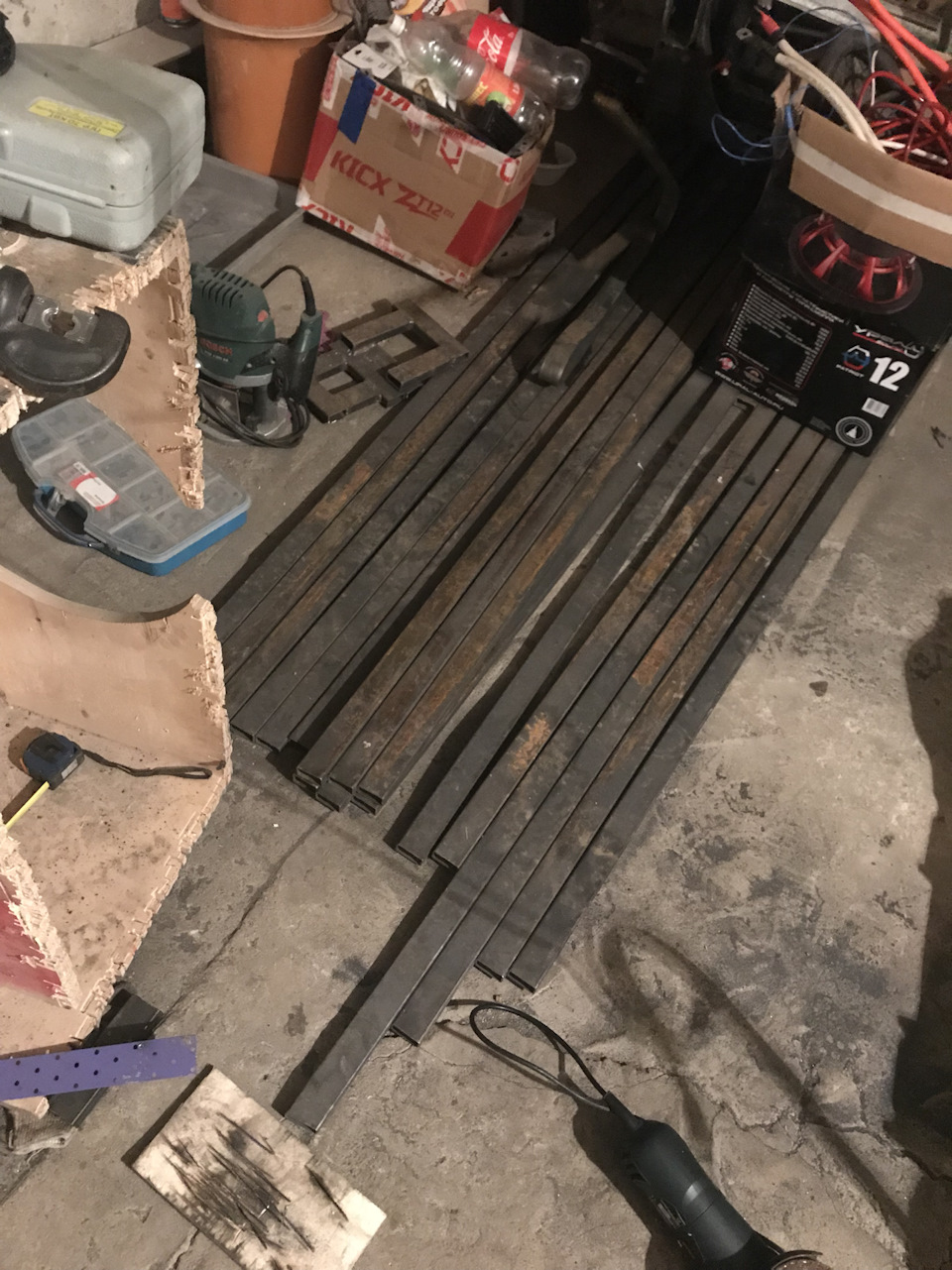

X-Drive88 Опубликовано 18 декабря, 2017 Ссылка на пост Ссылка на тему Поделиться Опубликовано 18 декабря, 2017 Закупили профиль 40*20 120 метров должно хватить ))) Закатали пол виброй и начали варить каркас Мой канал на YouTube youtube.com/c/UnderGround76 подпишись! Ссылка на комментарий

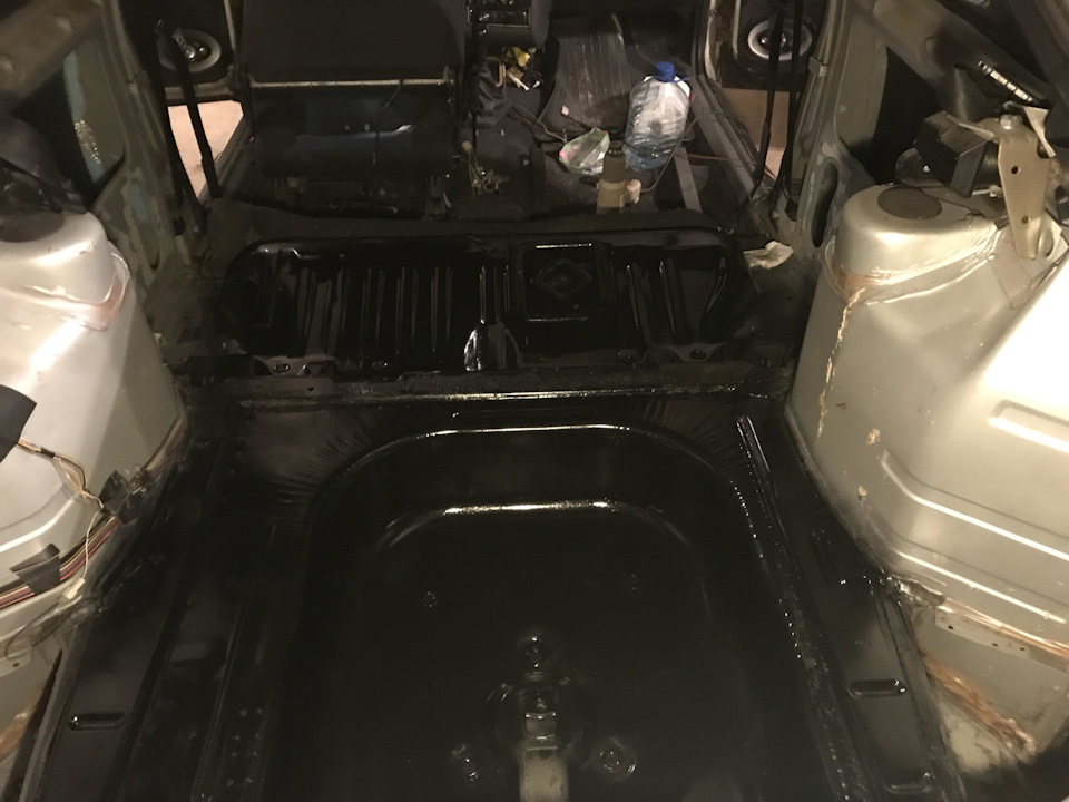

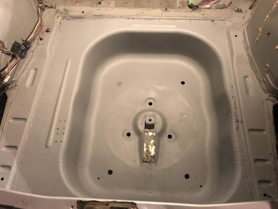

X-Drive88 Опубликовано 25 декабря, 2017 Ссылка на пост Ссылка на тему Поделиться Опубликовано 25 декабря, 2017 Сварочные работы продолжаются Мой канал на YouTube youtube.com/c/UnderGround76 подпишись! Ссылка на комментарий

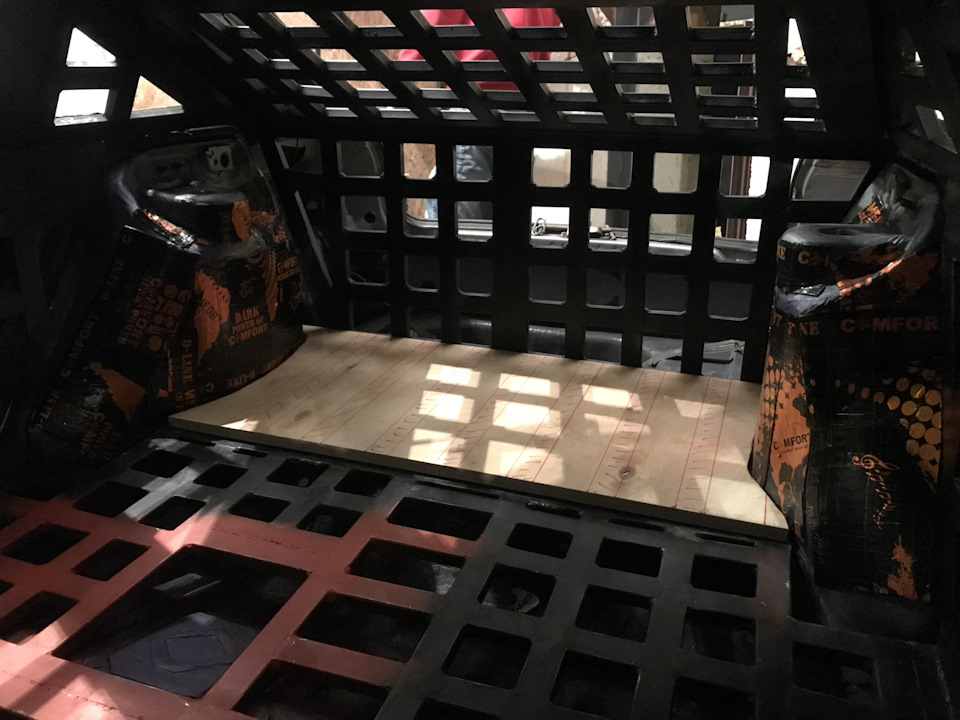

X-Drive88 Опубликовано 1 января, 2018 Ссылка на пост Ссылка на тему Поделиться Опубликовано 1 января, 2018 (изменено) Сварочные работы закончены. Ушло 80 метров профиля. Каркас полностью сварен, швы зачищены. Покрашен разно краской с баллончика (Arton), которая осталась с покраски труб и коробов В задней части каркаса сделана ступенька, чтобы влезли 8 усей Ural Decibel 1.3500 Изменено 1 января, 2018 пользователем X-Drive88 Мой канал на YouTube youtube.com/c/UnderGround76 подпишись! Ссылка на комментарий

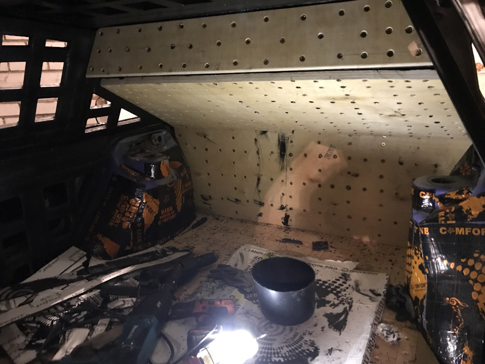

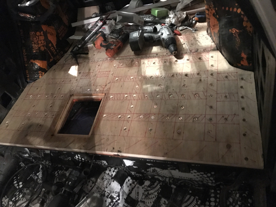

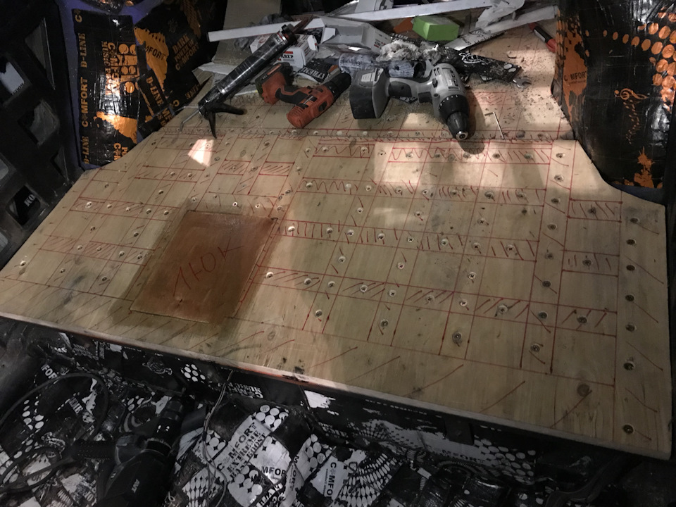

X-Drive88 Опубликовано 11 января, 2018 Ссылка на пост Ссылка на тему Поделиться Опубликовано 11 января, 2018 После небольшого перерыва на праздники и клиентские авто продолжаем работать с Двенашкой. Начали обшивать клетку 21 мм фанерой. Между фанерой и профилем промазываем стекольным герметиком. К профилю прикручиваем на усиленные саморезы 6*40 и 6*50. Для обслуживания бензонасоса сделали люк Мой канал на YouTube youtube.com/c/UnderGround76 подпишись! Ссылка на комментарий

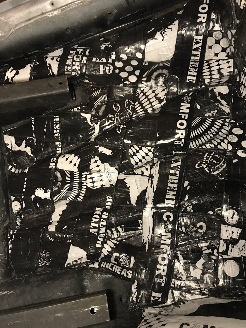

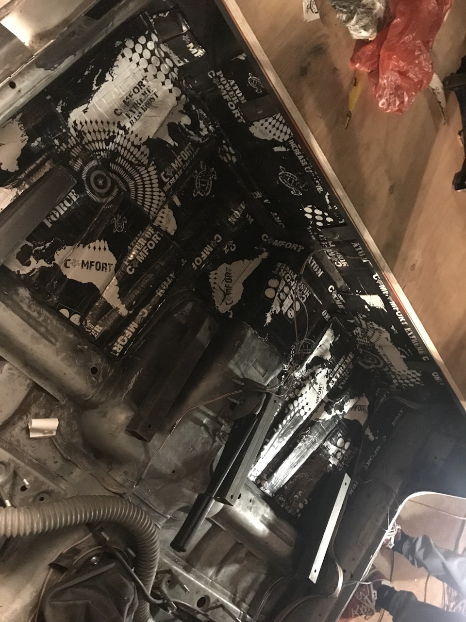

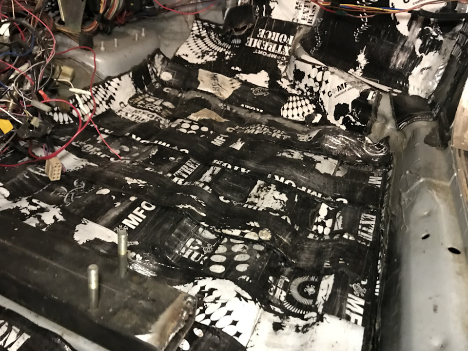

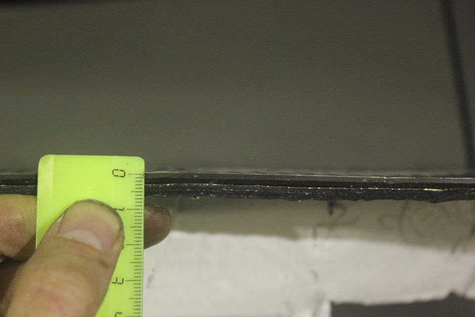

X-Drive88 Опубликовано 11 января, 2018 Ссылка на пост Ссылка на тему Поделиться Опубликовано 11 января, 2018 Полностью клетку зашить пока не можем. Боковые плоскости нельзя зашивать, пока не протянем всю проводку до багажника. Чтобы не стоять на месте - начали катать пол виброй ComfortMat Dark Extreme Pro. В передней части авто (перед стойкой B) для усиления кузова авто будет использоваться только виброизоляция, чтобы не переходить в класс Extreme. Толщина вибры - 6.4 мм. Первый слой битумный, второй мастичный. Между слоями дополнительный слой фольги. 1 слой - сполшной 2 слой - плетенка (полоски шириной 5 см) 3 слой - сплошной 4 слой - плетенка (полоски шириной 5 см) 5 слой - сплошной Мой канал на YouTube youtube.com/c/UnderGround76 подпишись! Ссылка на комментарий

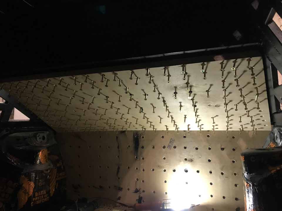

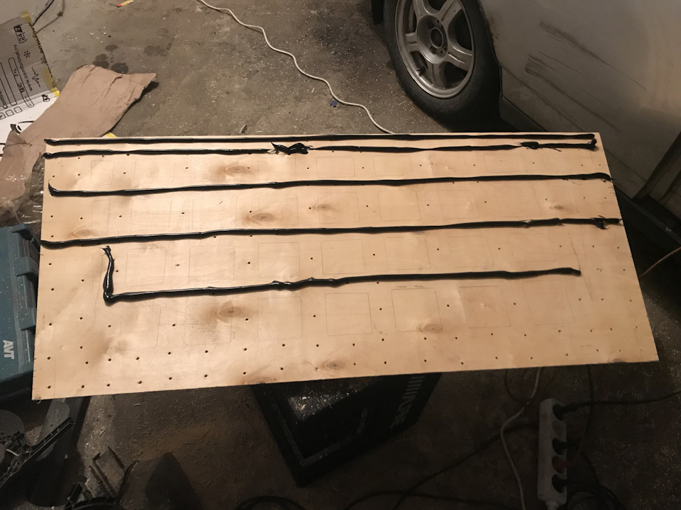

X-Drive88 Опубликовано 15 января, 2018 Ссылка на пост Ссылка на тему Поделиться Опубликовано 15 января, 2018 MaxRaven сказал: Удачи ребята! Спасибо! А мы продолжаем зашивать каркас. Боковушки пока зашивать нельзя, сначала нужно протянуть всю проводку. Потолок: На фото один тюбик стекольного герметика: Скоро едем за железом. Мой канал на YouTube youtube.com/c/UnderGround76 подпишись! Ссылка на комментарий

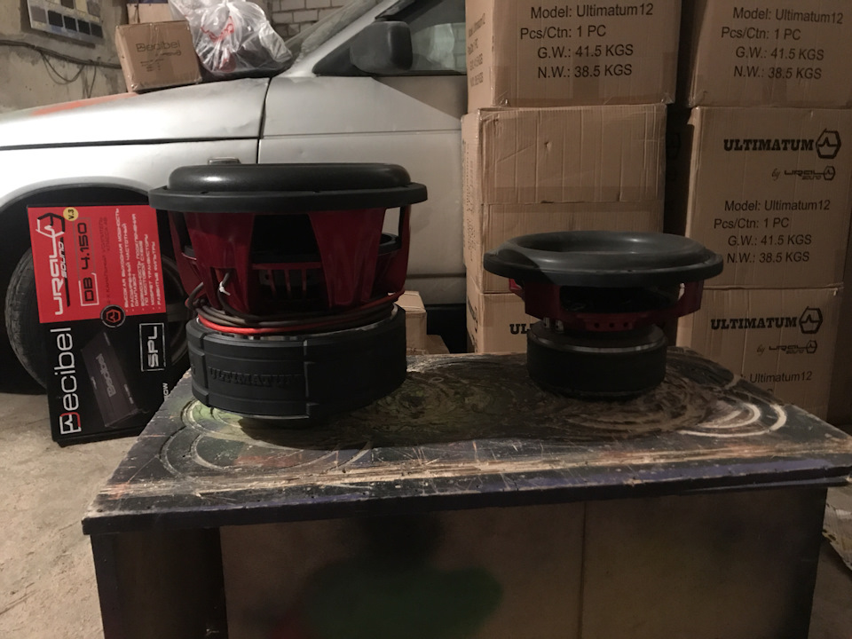

X-Drive88 Опубликовано 17 января, 2018 Ссылка на пост Ссылка на тему Поделиться Опубликовано 17 января, 2018 Сегодня забрали почти все железо на проект. Подробный отчет позже, а пока вот это фото: Слева Урал Ультиматум 12" Справа Урал Патриот 12" Мой канал на YouTube youtube.com/c/UnderGround76 подпишись! Ссылка на комментарий

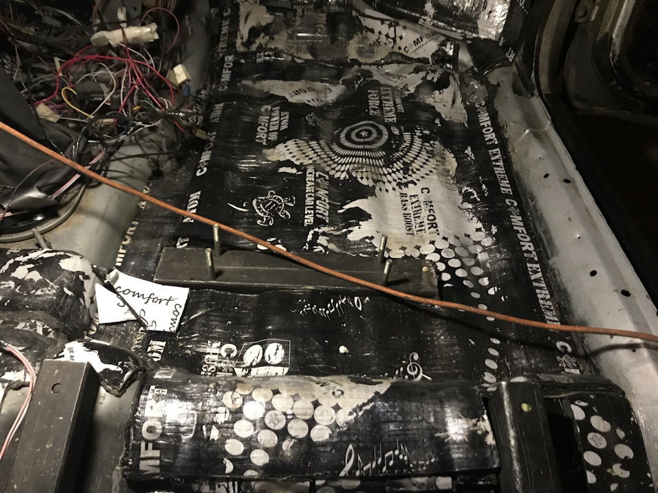

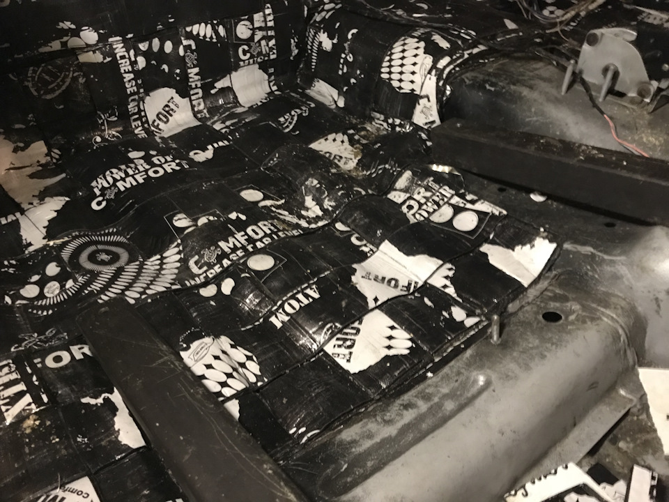

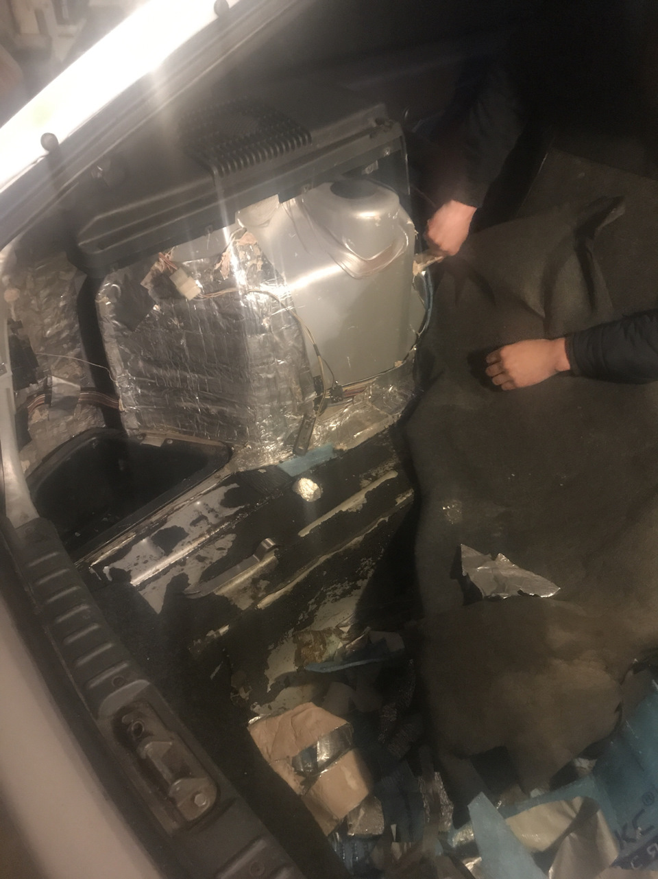

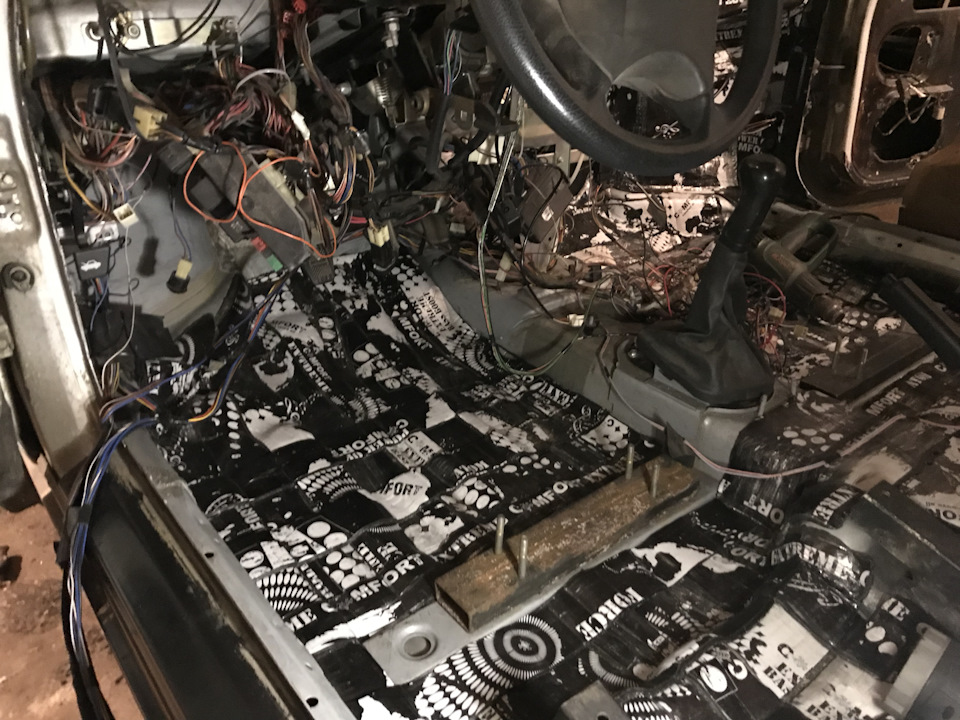

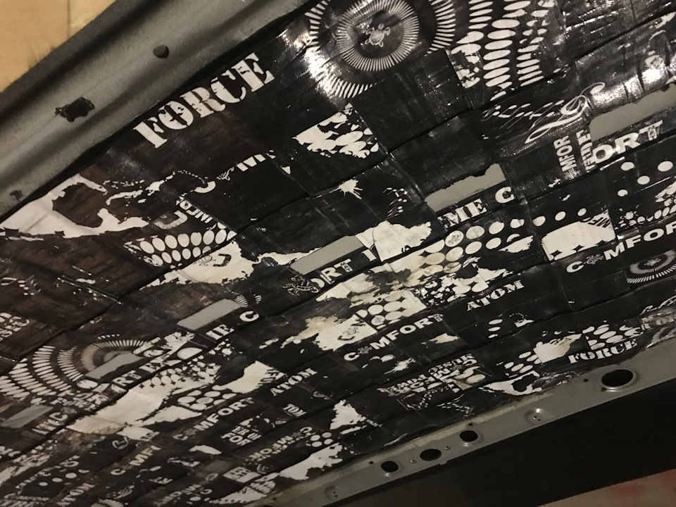

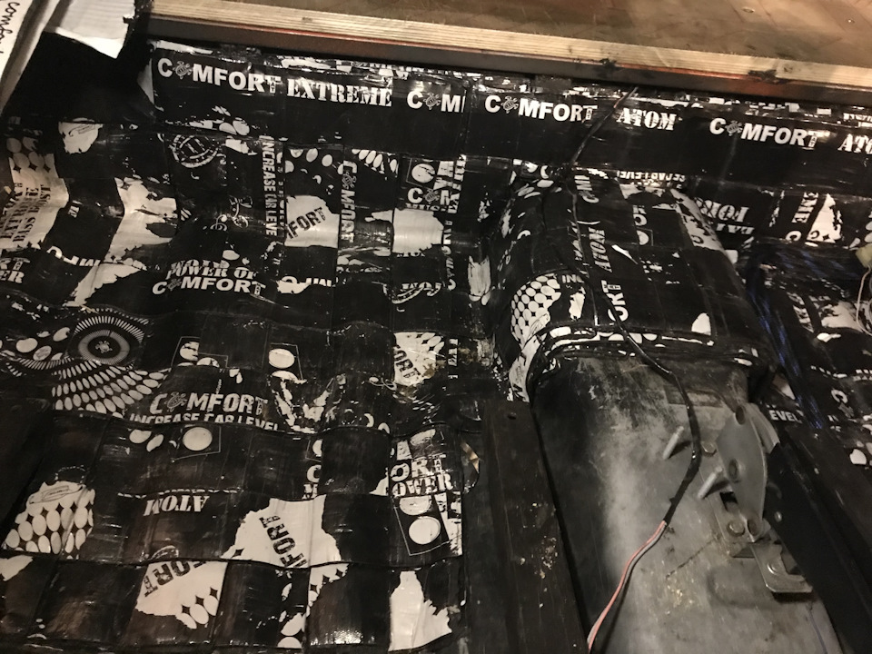

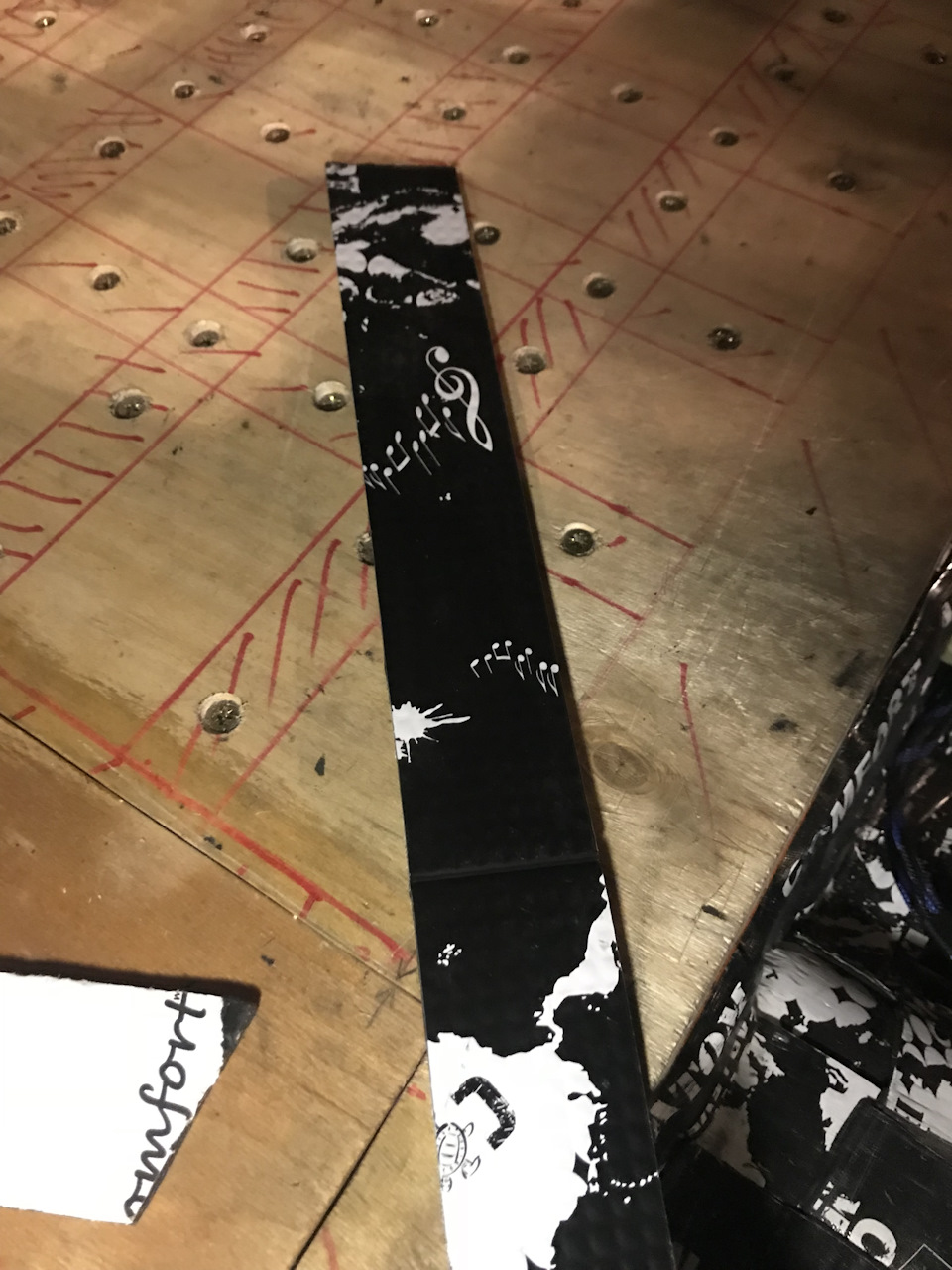

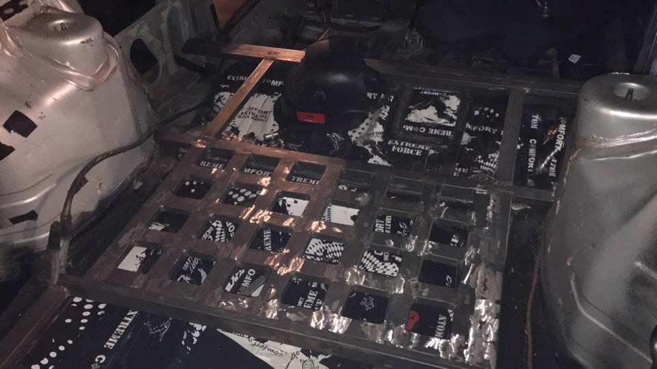

X-Drive88 Опубликовано 2 февраля, 2018 Ссылка на пост Ссылка на тему Поделиться Опубликовано 2 февраля, 2018 (изменено) Один из самых муторных этапов - виброизоляция. Пол закатан в 7 слоев Dark Extreme Pro Потолок в процессе, но почти закончен. Там чередуется Dark Extreme и Dark Extreme Pro/ На фото пятый слой, осталось еще два. Самое сложное и неудобное - моторный щит. Пока там один слой Dark Extreme Pro. В выходные будут завершены работы по виброизоляции. Далее немного разберемся со штатной проводкой, снимем старую глючную сигналку, поставим новую, накинем переднюю панель и начнем прокладывать всю проводку. Изменено 2 февраля, 2018 пользователем X-Drive88 Мой канал на YouTube youtube.com/c/UnderGround76 подпишись! Ссылка на комментарий
