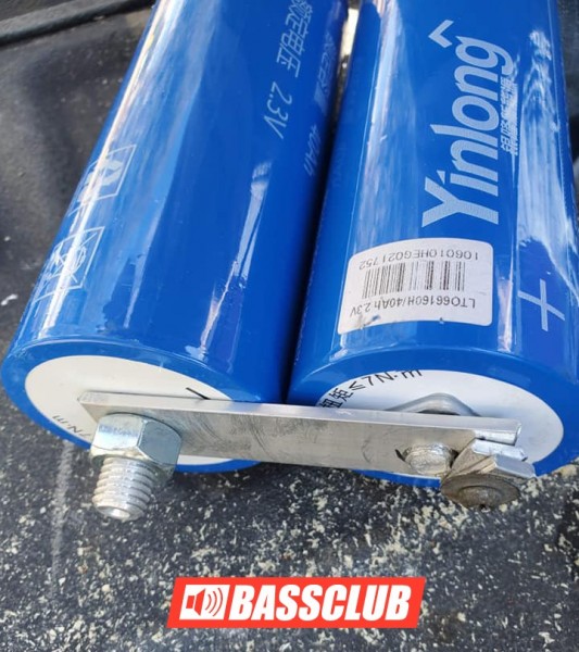

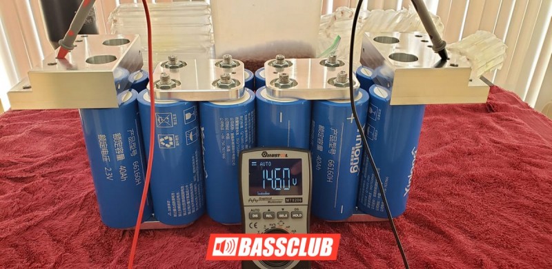

Skepta сказал:
Хотел бы я увидеть как туда гаечный ключ падает) Я когда свою секцию собирал, шинка слетела, шинка оплавилась нафиг)
Я вот по сей день понять не могу
Почему все крутят титанат гаечным ключом? Это с советских времен как то зародилось чтоли? :biggrin:
Почему нельзя использовать длинную головку с трещеткой? А еще лучше динамометрическую трещетку. Религия чтоль не позволяет?
Простите конечно что в такой форме, но меня постоянно напрягают сообщения "А вот если туда что-то уронить" - что за тупое и дикое желаение???
Ничего не надо туда ронять, при желании это все еще можно прикрыть дополнительными крышками, оставив только плюс и минус для подключения.

Рубрика - Коммутация без потерь :biggrin::bomb:
Титанат от БасКлуба
Упакуйся по полной - ЗАКАЗАТЬ
Nastradamus сказал:
По ходу гайковертом затягивали)))
Если все хорошо,значит все хорошо замаскировано :biggrin:

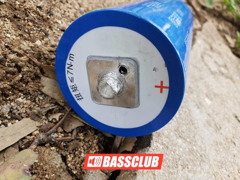

Есть такая проблема, что гайки откручиваются, а сильно не затянешь... так вот, товарищ один мой тоже залил тоже, чтоб резьба держалась, а вот открутить, увы, было не просто, шпильку сломал)
Street Trunk
Ksiron сказал:
Так надо было сперва феном погреть соединение и все бы открутилось. Фитинги на пневме частенько таким фиксатором заливают
А вообще можно использовать гайки с нейлоновым кольцом и капельку маслица для первого прохода кольца
Басс начинается от 160ти ниже 30ти
BLACK BASS сказал:
Каплю масла рекомендую всем даже с обычными гайками, Банки бу, даже если внешне резьба хорошая, могут быть мелкие дефекты, при закручивании вы ее прогоните, но выкрутить уже не факт,  тк стружка будет в резьбе)
gingerbread сказал:
я  4  раза  переделывал  секцию, использовал  гайки с насечкой  от откручивания. все отлично работает
