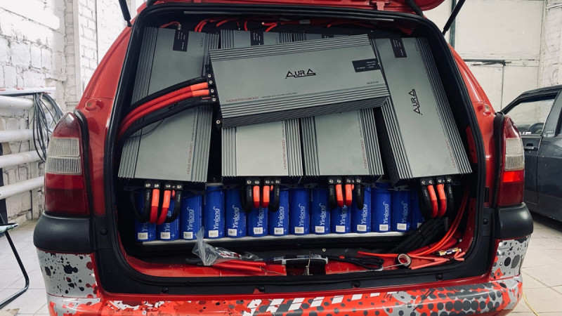

Nastradamus Опубликовано 19 августа, 2021 Ссылка на пост Ссылка на тему Поделиться Опубликовано 19 августа, 2021 Тим Аура из Каменск-Уральска. Чисто и аккуратно Титанат от БасКлуба Упакуйся по полной - ЗАКАЗАТЬ Ссылка на комментарий
