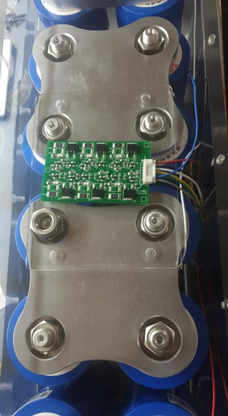

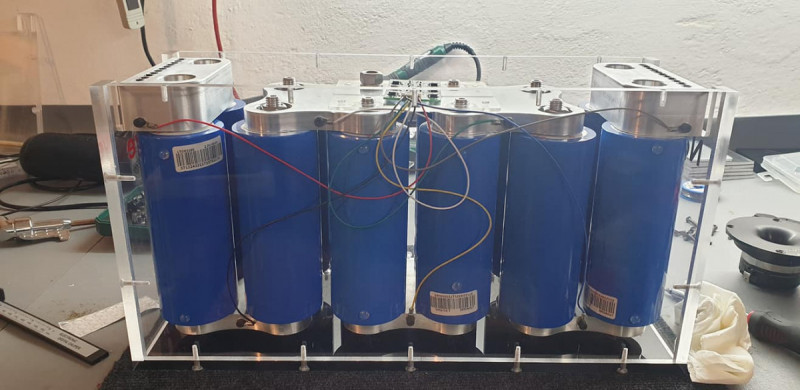

Atager Опубликовано 3 октября, 2021 Ссылка на пост Ссылка на тему Поделиться Опубликовано 3 октября, 2021 Здравствуйте, ситуация такая: 6 банка (-) в секции разряжается больше других, за пару дней после балансировки напряжение падает до 2.2 Вольта, на всех других - 2.35. Менял банки местами и снова: 6 банка в секции 2.2, остальные 2.35. P.S. Как я понял, дело не в банках, а в их расположении в секции, почему последняя банка разряжается в простое больше других? Это уже вторая секция с данной проблемой. Ссылка на комментарий
Saktive Опубликовано 5 октября, 2021 Ссылка на пост Ссылка на тему Поделиться Опубликовано 5 октября, 2021 @Atager балансира нет? Если нет, смотри где коротыш. Чудес не бывает. Ссылка на комментарий
Atager Опубликовано 5 октября, 2021 Ссылка на пост Ссылка на тему Поделиться Опубликовано 5 октября, 2021 (изменено) @Saktive Поконкретнее можно, пожалуйста? Искать кз в системе и машине? Балансир стоит пассивный, разряжается только последняя банка, любая, подкинул банку из другой секции - то же самое. Шины могут быть виноваты в этом? Может быть контакт плохой или окислы Изменено 5 октября, 2021 пользователем Atager Ссылка на комментарий
