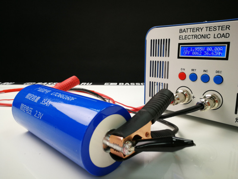

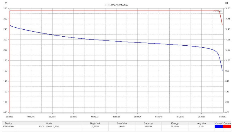

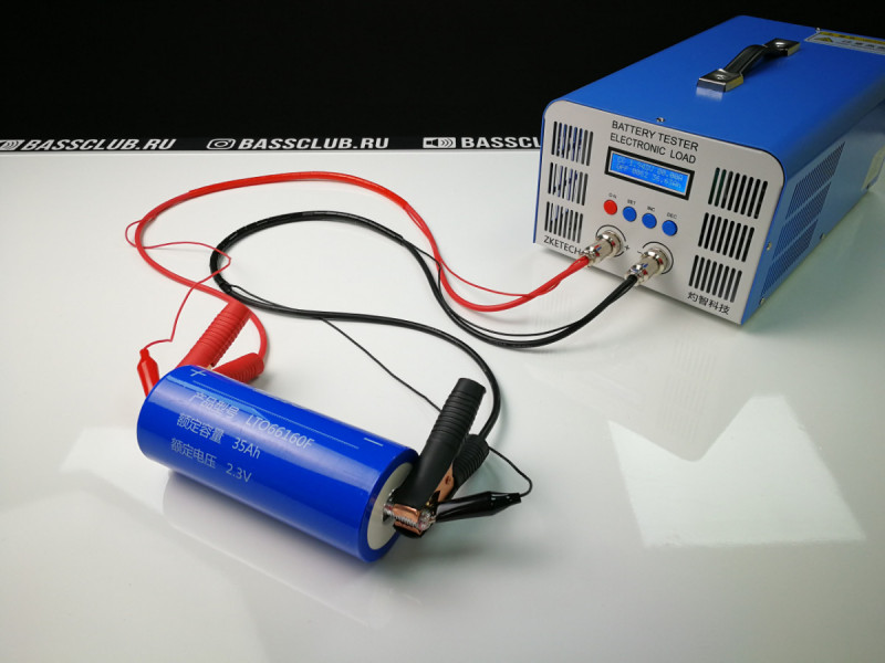

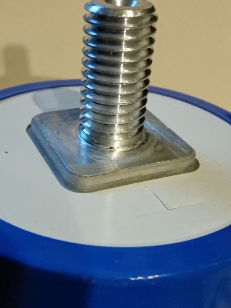

dix01pilot Опубликовано 15 декабря, 2021 Ссылка на пост Ссылка на тему Поделиться Опубликовано 15 декабря, 2021 (изменено) У Музкинга приобрел 35Ач банки. Замер сопротивления 0,28мОм на всех банках. Замер ёмкости током 20А от 2,52В до 1,60В составил: 1) 31.89 Ач 2) 33.55 Ач 3) 32.53 Ач 4) 32.21 Ач 5) 32.76 Ач 6) 31.59 Ач Вопрос: для банок 35Ач такие показатели емкости приемлемы? Или это все же не достаточно? :) Изменено 15 декабря, 2021 пользователем dix01pilot Ссылка на комментарий
Nastradamus Опубликовано 15 декабря, 2021 Ссылка на пост Ссылка на тему Поделиться Опубликовано 15 декабря, 2021 я бы в первую очередь обратил внимание на приваренные шпильки емкость мне кажется маловата, но ничего критичного, судя по всему банки недорогие. Титанат от БасКлуба Упакуйся по полной - ЗАКАЗАТЬ Ссылка на комментарий
Nastradamus Опубликовано 15 декабря, 2021 Ссылка на пост Ссылка на тему Поделиться Опубликовано 15 декабря, 2021 у меня так получалось ... Титанат от БасКлуба Упакуйся по полной - ЗАКАЗАТЬ Ссылка на комментарий

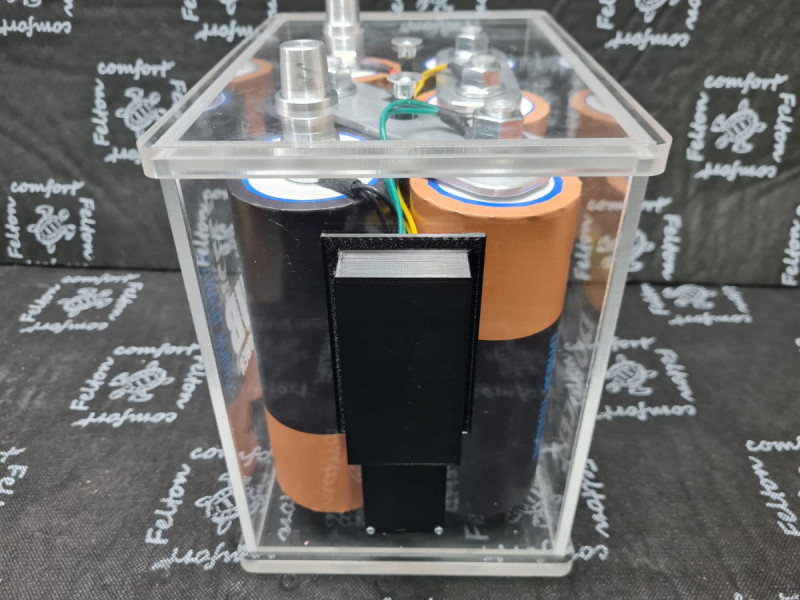

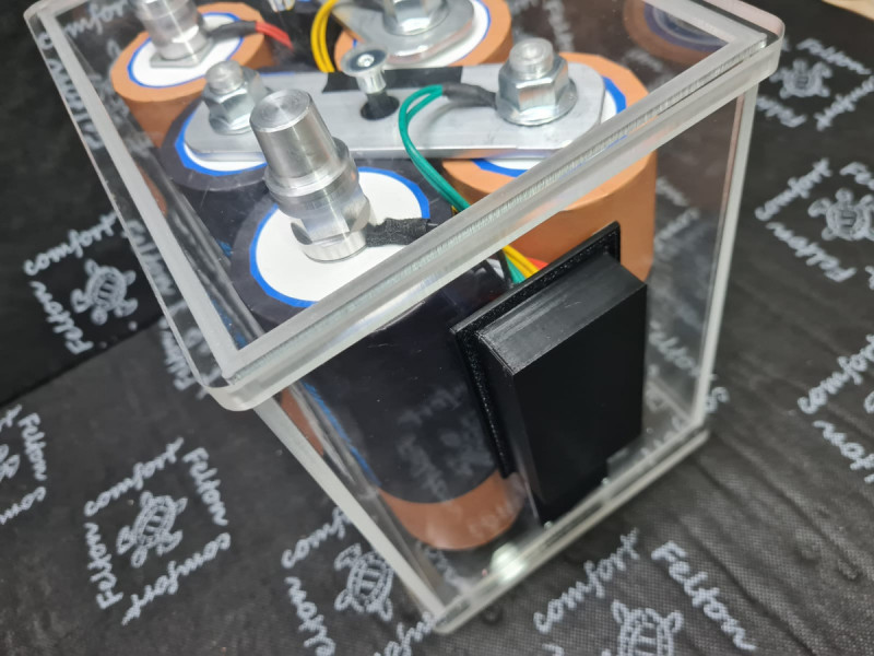

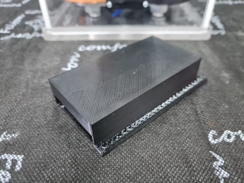

Nastradamus Опубликовано 19 января, 2022 Ссылка на пост Ссылка на тему Поделиться Опубликовано 19 января, 2022 Кастом от пользователя Дополнительная защита балансира ЗD принтеры уже повседневность . . . . . Титанат от БасКлуба Упакуйся по полной - ЗАКАЗАТЬ Ссылка на комментарий
