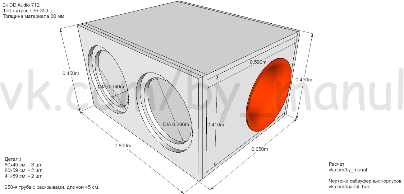

ZolteR Опубликовано 8 апреля, 2018 Автор Ссылка на пост Ссылка на тему Поделиться Опубликовано 8 апреля, 2018 Собрал вот такой коробок (чистый 110л, настройка 37Гц): В отдаче по видимому потерял (после разминки буду мерить), но играет офигенно прям чувствую после разминки станет помягче и будет вообще огонь. Теперь все больше перестаю понимать людей настраивающих сабы на узкий диапазон еще и в настройку 28Гц))), неужели можно слушать негритосов с утра до вечера?) или это становится необходимостью при низких настройках Ссылка на комментарий

ZolteR Опубликовано 8 апреля, 2018 Автор Ссылка на пост Ссылка на тему Поделиться Опубликовано 8 апреля, 2018 Еще очень интересно как повлияет прибавка 40 литров чистого на скорость в Drum'n'bass Ссылка на комментарий
Ezh Опубликовано 8 апреля, 2018 Ссылка на пост Ссылка на тему Поделиться Опубликовано 8 апреля, 2018 (изменено) на скорость ни как,какая там скорость в таком валеве) Изменено 8 апреля, 2018 пользователем Ezh Ссылка на комментарий
ZolteR Опубликовано 8 апреля, 2018 Автор Ссылка на пост Ссылка на тему Поделиться Опубликовано 8 апреля, 2018 на скорость ни как,какая там скорость в таком валеве) С таким багажником как у меня о валеве можно забыть). А так хотелось бы литров 140+ дать( Ссылка на комментарий

vladlagno Опубликовано 23 мая, 2019 Ссылка на пост Ссылка на тему Поделиться Опубликовано 23 мая, 2019 ZolteR сказал: С удовольствием сделаю такой в тачку побольше) Что самое интересное, это походу универсальный короб)))) Что под DD что под Pride одни и те же параметры короба.))) Я может ошибаюсь, а может это просто фишка этого человека.)) Ссылка на комментарий
