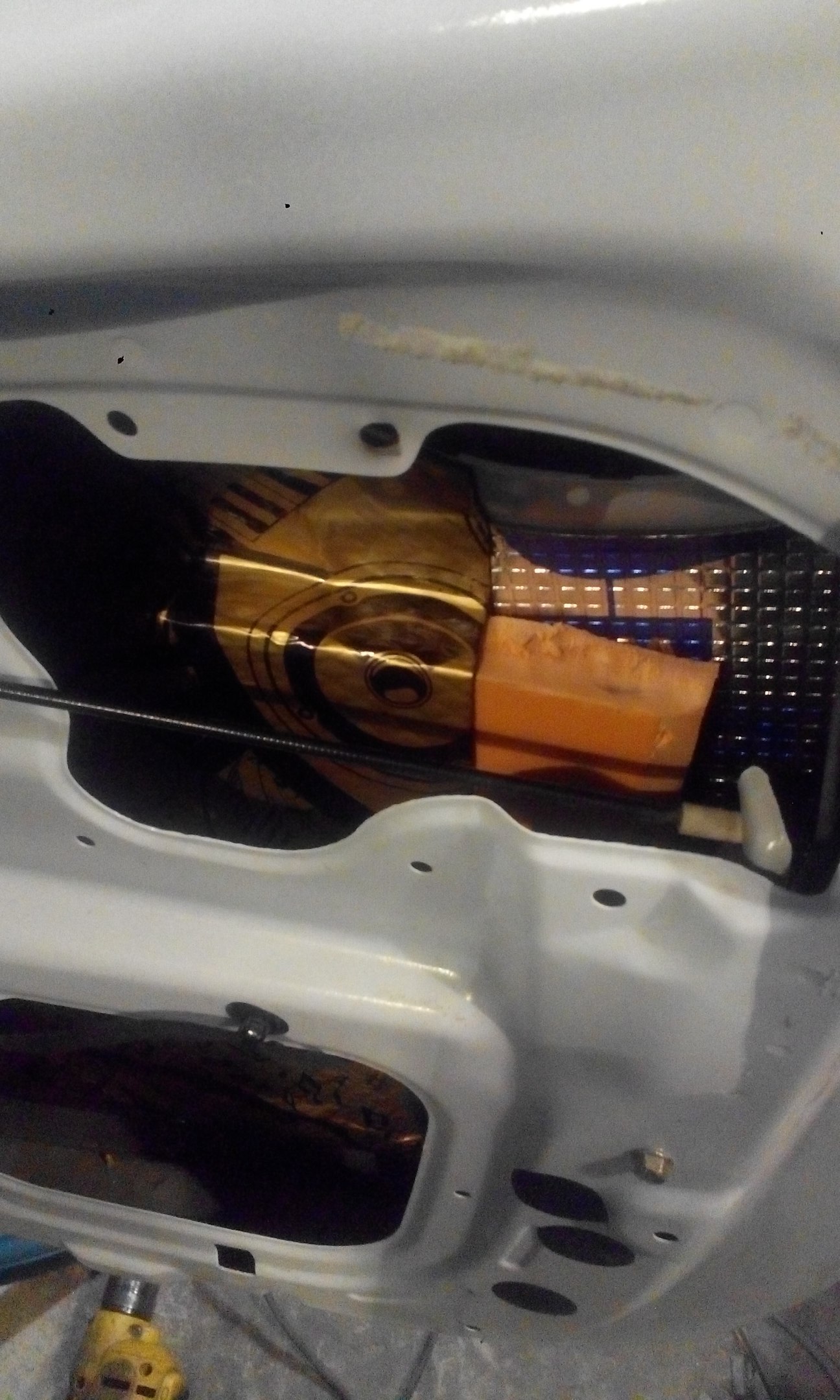

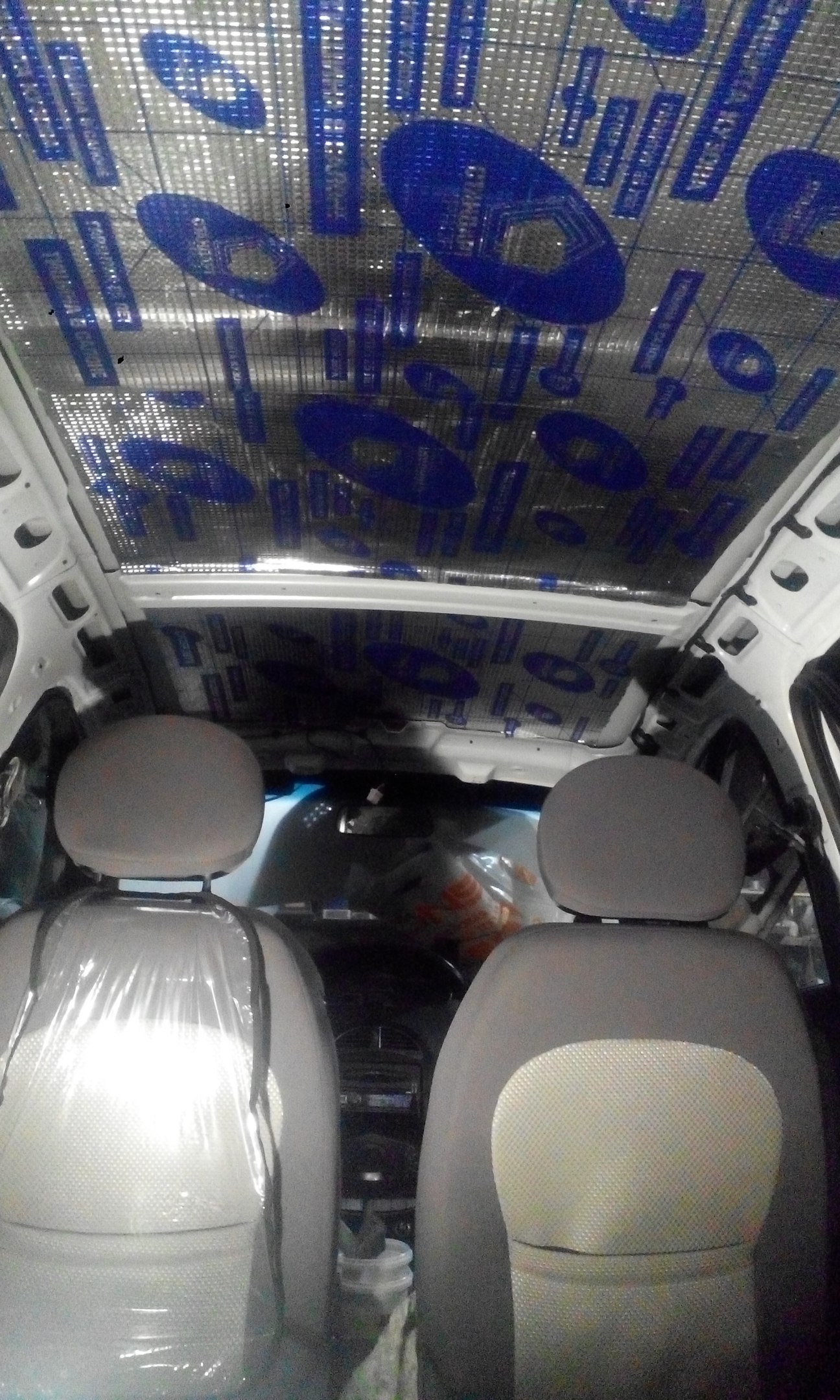

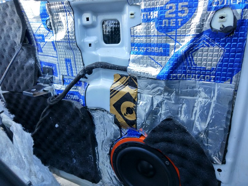

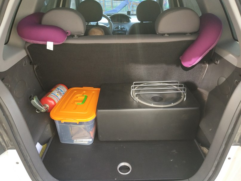

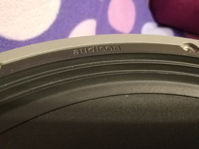

Al777 Опубликовано 21 июня, 2018 Ссылка на тему Поделиться Опубликовано 21 июня, 2018 Иногда меня спрашивают: "Зачем тебе столько музыки в машине?". Странные люди) Не понимаю, а зачем тогда вообще нужна машина, если в ней нет музыки... После приобретения нового авто я решил не тратить времени и сразу приступить к его доработке. Теперь всё будет ещё серьёзнее! Первым делом была сделана полная шумо/вибро изоляция всего автомобиля. Пол, крыша, багажник и задние двери в два слоя. Передние двери подготовлены под установку акустики и закатаны в 4 слоя. Установлена новая рамка под нормальные DIN магнитолы. Собственно, состав системы: 1) Головное устройство Alpine UTE-92BT. Недорогая процессорная магнитола с отличным звучанием и широкими возможностями настройки. 2) Компонентная акустика Digital Designs СС6.5. 3) Усилитель на фронт Audio System M-Line 75.4. Остался с предыдущего авто, служит верой и правдой. 4) Сабвуфер Audison Voce AV 12. Очень музыкальный сабвуфер с хорошей чувствительностью. В закрытом ящике может играть любые жанры. 5) Усилитель на сабвуфер Rockford Fosgate P400x2. Двухканальник AB класса. Мощности достаточно, чистый old school. 6) Силовая проводка 4Ga фмрмы SWAT, межблоки и аккустические провода Daxx и Pride. 7) Вольтметр Stinger. Большинство работ по установке и настройке производил Пётр Павлов из «Pavlov Audio». Всем его рекомендую. Сам я, конечно, совсем не бездельничал)) Подбор компонентов и установка вольтметра - моя заслуга! Полная ШВИ авто. Пол, потолок - в 2 слоя. Двери в 4. Пришлось немного уменьшать объём под миды с помощью пеноплекса. Все в штатных местах, даже под магнитолу удалось рамку найти! Штатная магнитола была крайне унылая и не din формата. Теперь всё нормально. Сабвуфер в ЗЯ примерно 32л, стенки 32мм. Получилось довольно компактно и сумки есть куда поставить. Пол фанерный. Забирается довольно низко, но и быстрые жанры ни чуть не отстают. Апгрейд системы пока не планируется, но с радостью выслушаю пожелания и предложения. Pioneer DEH99, Morel Elate TI, Morel piccolo, Audison voce AV12 Ссылка на комментарий
