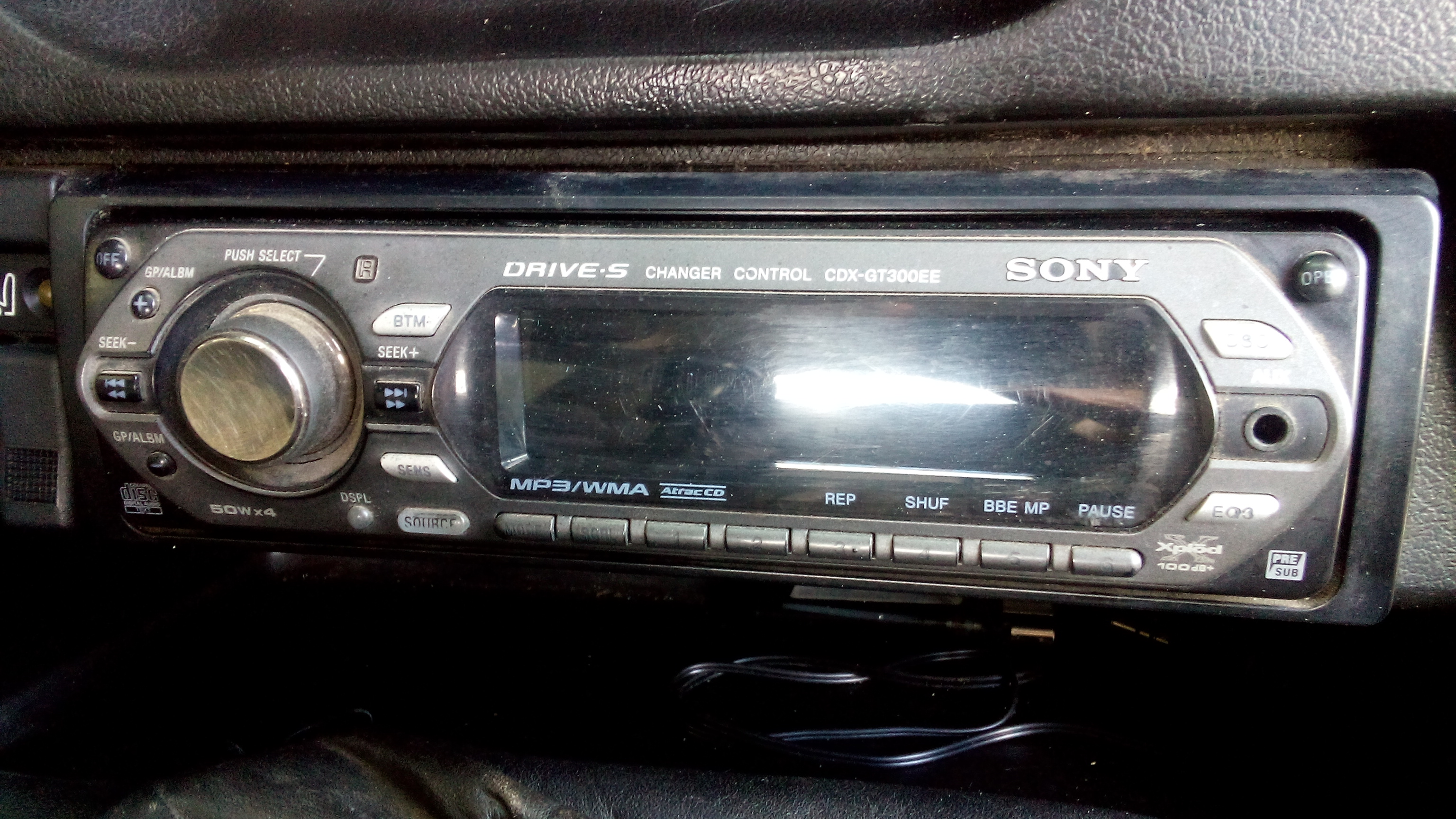

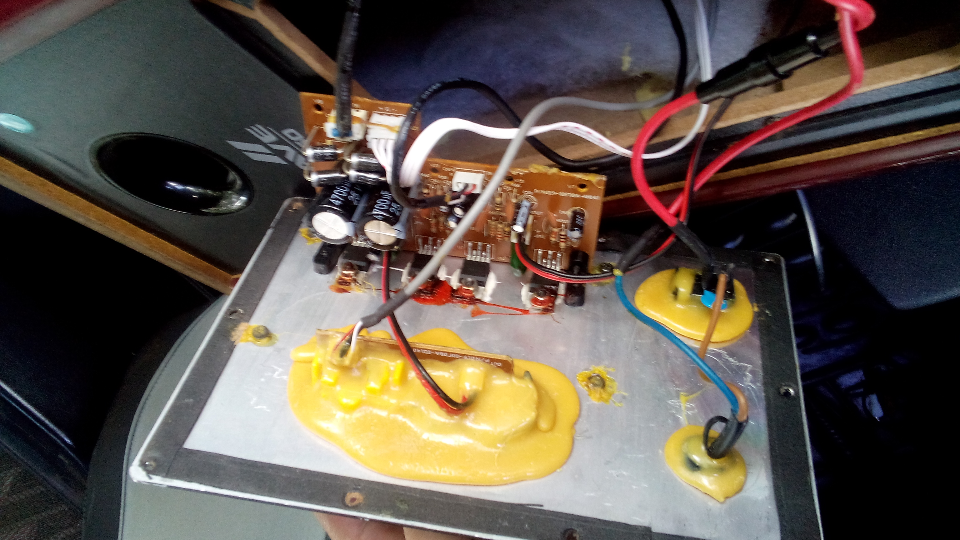

Сабвуфер из колонки с усилителем
Гайсы приветствую!
Вобщем то решил я компьютерную колонку превратить в маленький саб. Колонка активная с встроенным усилителем.
Разобрал колонку, смотрю схему... На трансформатор подается 220в, с трансформатора подается 11в. К этим контактам я подцепился от акб, индикатор на колонке загорелся, далее колокольчиками соединяю audio in на калонке и audio rear out на задней панели магнитолы, хрен там... Не играет... Может что не так делаю?! Или как проверить работоспособность аудио реар оут?!
Собственно вот все необходимые фото:
С транса у тебя выходит переменное напряжение. Впаяй свои 12 вольт после диодного моста, где в схему уже идет постоянное напряжение.
Титанат от БасКлуба
Упакуйся по полной - ЗАКАЗАТЬ
С транса у тебя выходит переменное напряжение. Впаяй свои 12 вольт после диодного моста, где в схему уже идет постоянное напряжение.
С трансформатора идут 3 провода, два плюса и один минус... Один плюс постоянный второй переменный. Если я ошибаюсь, сохрани пожалуйста мой скрин платы и в Паинте нарисуй куда подпояться
Там на плате 2 бочки, на одну идет 12 вольт, а на вторую 3 вольта... Может к ней и надо паять 12 вольт с акб?!
Две самые большие и длинные дорожки на твоей плате должны быть + и -.
Проверь где какая и попробуй припаяться к ним. Масса кажется, та которая идет "по центру".
Титанат от БасКлуба
Упакуйся по полной - ЗАКАЗАТЬ
Топикстартеру:
Могу дать 2 совета:
Бесплатный: собрать акустику как была и не издеваться над ней. От нее, в роли саба, толку не будет. Ей против шума автомобиля, тягаться будет не трудно, а очень трудно. С вашим упорством как вольно вы подаете питание от АКБ на плату, спалите усилитель в 2 счета (если уже не спалили).
Платный: ...ну сами понимаете, только после перевода 500р мне на карту. :biggrin:
Две самые большие и длинные дорожки на твоей плате должны быть + и -.
Проверь где какая и попробуй припаяться к ним. Масса кажется, та которая идет "по центру".
Пробовал... Тоже самое, индикатор питания работает, звука ноль... Завтра попробую подпитать от 220в и просто подключить к магнитоле, если заработает, значит не хватает ему... Буду мост выпаивать, т.к. Он 2 вольта поедает...
Топикстартеру:
Могу дать 2 совета:
Бесплатный: собрать акустику как была и не издеваться над ней. От нее, в роли саба, толку не будет. Ей против шума автомобиля, тягаться будет не трудно, а очень трудно. С вашим упорством как вольно вы подаете питание от АКБ на плату, спалите усилитель в 2 счета (если уже не спалили).
Платный: ...ну сами понимаете, только после перевода 500р мне на карту. :biggrin:
У меня иномарка, шума минимум, по тому и хочу сделать слабенький саМбуФер) на счет платы мне самому интересен этот эксперемент...
У меня иномарка
То есть, иномарка = никаких шумов нет. Тихо как дома. Не громче 40дбА? :biggrin: Что за автомобиль, если не секрет?
Буду мост выпаивать' date=' т.к. Он 2 вольта поедает.[/quote']
Ну-ну.. мост 2 Вольта поедает :amper: :rofl:
Я ни слова мимо не написал. Вы просто читать не умеете :sad:
Если что, я уже вижу в чем проблема даже по тем фото, что вы приложили. Но не скажу. Мне интересно, кто из заявленных всезнаек это увидит и напишет в общем доступе.
Там еще 1 проблема намечается. Если усилитель все-таки выживет и даже запустится, я может быть скажу где еще грабли лежат. :hi:
Пробовал... Тоже самое, индикатор питания работает, звука ноль... Завтра попробую подпитать от 220в и просто подключить к магнитоле, если заработает, значит не хватает ему... Буду мост выпаивать, т.к. Он 2 вольта поедает...
ничего выпаивать не надо ))
вот схемка твоего бп, получается все немного не стандартно для автозвука, хотя наверное для домашки это обычная практика.
это двуполярное питание. как запитать это дело от одного акб вопрос для меня туманный ))) схемы конечно есть, но это уже явно не тот уровень "куда припаять два провода".
чтобы понять глобальность проблемы пример как это запитывается от двух акб:
Титанат от БасКлуба
Упакуйся по полной - ЗАКАЗАТЬ
Пустая трата времени. Для запуска нужно 2-х полярное питание, да и саб из 4,5" никакой. Тут есть 3 пути: 1 - продать колонки, купить б/у активный саб (самое то), 2 - купить инвертор 12/220 (дорого), 3 - спаять схему с искусственной средней точкой (по комплектухе для надежной схемы будет дешевле инвертора, но дороже б/у саба).
Да будет SOUND. URAL SOUND.
Эх.. пятихатка сорвалась :biggrin:
@KisA81, Прям как будто мои мысли прочитали и здесь озвучили. Короче, всю интригу поломали.
Пустая трата времени. Для запуска нужно 2-х полярное питание, да и саб из 4,5" никакой. Тут есть 3 пути: 1 - продать колонки, купить б/у активный саб (самое то), 2 - купить инвертор 12/220 (дорого), 3 - спаять схему с искусственной средней точкой (по комплектухе для надежной схемы будет дешевле инвертора, но дороже б/у саба).
Спасибо! Подумаю над первым вариантом...
