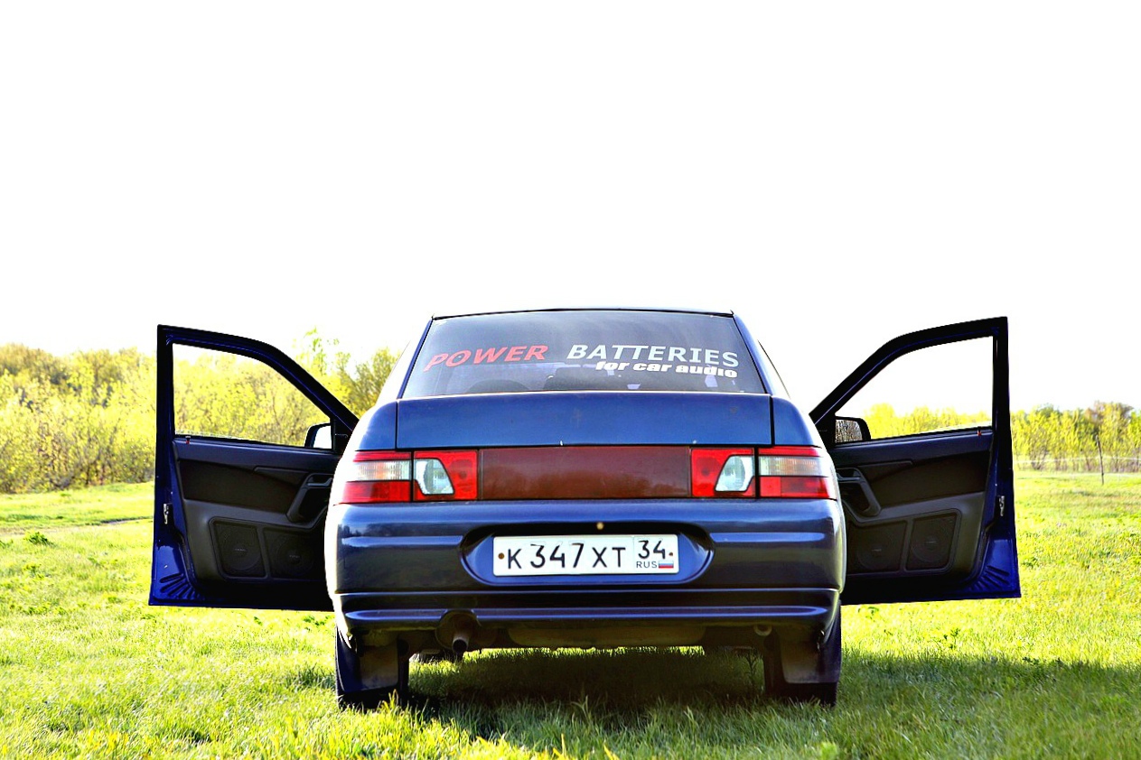

DANGER) Posted August 19, 2018 Copy Topic Link Share Posted August 19, 2018 (edited) В этом сезоне наконец-то решил готовиться к соревнованиям не в последний день, как это обычно бывает:pardon: В планах на 2018г целеноправленное участие в DB drag в классе Street Stock Trunk 5k . Авто ваз 2110 Сабы кастомы Fi BTL UFO 15 Усил Kicx QS-2.750(временно) Питание титанат 80Ач и гена Аз13 320 ГУ пионер 580 Edited May 2, 2019 by DANGER) Link to comment
