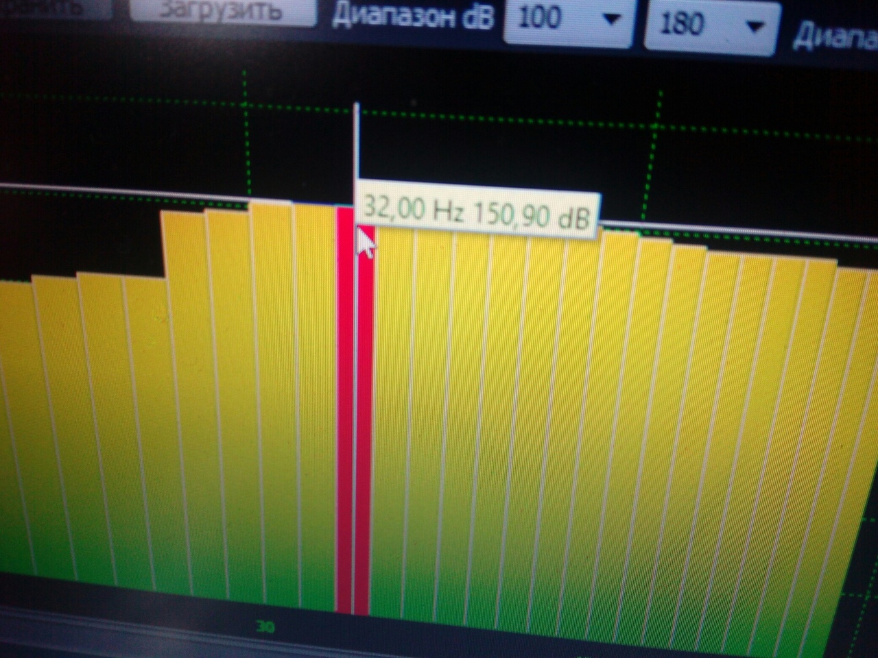

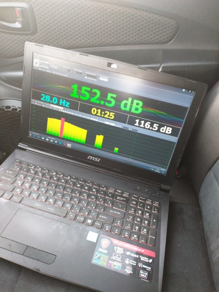

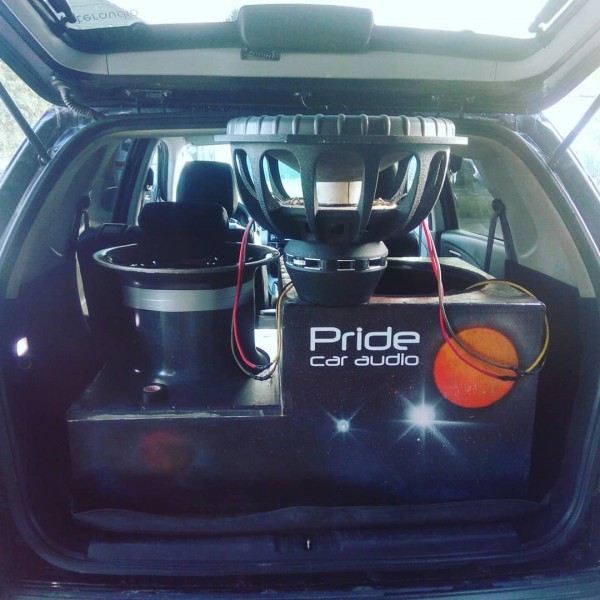

Денис Мухтаров Posted September 6, 2018 Copy Topic Link Share Posted September 6, 2018 (edited) Всем привет! о моей системе: Авто Хёндэ Тусан. размещение саб усь и питание в багажнике! Питание Генератор WPS 253 Одна протяжка 50 ПВ3 + и - батарейка Литий титанат 120ач Усилитиел Sundown NS1v2 Саб Pride Car Audio UFO 418 Ful carbon. Короб 235 чистого труба 250 (50см) вибра крыша 2 слоя шумофф проф Ф4 4мм, но крышу флексит прилично.. остальное 1 слой 2,3,4мм не броня. С трубой 55 см и рез 151.4 на 26, подрезал трубу 5см рез стал 152.4 на 28 далее при укорачивании трубы рез не растет. 152+ нравится но полки нет.. от слова совсем...методы борьбы еще не найдены, хотя поробывал много, короба от 160, 180 и 200л трубы от 2х160 и щель 550кв.. осталось попробовать 200 трубу... но рез пока не идет, полку удалось получить только в коробе 200л труба 45 см порт в крыло полка от 32гц и до 38.. максимум.. но рез не устроил 150+.. как то кажется мне маловато, но для повседнева я думаю бы хватило сейчас все еще в поисках оптимального короба с резом и полкой все из багажника (до форточек). Рез на одну открытую. Пока что результатом не доволен. хотелось бы иметь 153+ на 32-34 буду пилится дальше. Пиковый зафиксированный на музыкальном треке, Видео фрагмент Стабильно на синусе или треке с синусом имеет 152,4-6.. (одна открытая все окна закрыты ни чего не держат) Фото системы Так же есть короб что то типа боевой 154.4 на 50гц. мощу не снимал, прибора с пикхолом нет в одного не удобно, усь заявка 6.5кило АМТ СПЛ Шоу Любитель рез 148.7 две открытые среднее за 30 сек на музыке.домашний рез был 149.5- 150.3.. хз почему не довез.. будем разбирается но одну из причин я знаю.. пиковое на две открытые на синусе 151+ в 52 Edited April 1, 2019 by Денис Мухтаров Пропали ФОТО. Link to comment

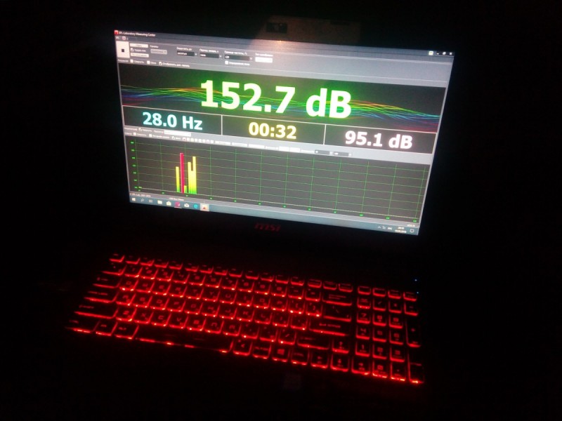

Денис Мухтаров Posted November 12, 2018 Author Copy Post Link Copy Topic Link Share Posted November 12, 2018 (edited) Хороший экспо получился! для музыки отлично! можно и ветер погонять. также поучаствовал на этом коробе на уральских монстрах взял 2 место за средний рез за 30сек. правда немного перенервничал при старте и малость перекрутил громкости нагрев катушку раньше времени и просадил чутка рез. Edited April 1, 2019 by Денис Мухтаров Пропали ФОТО Link to comment

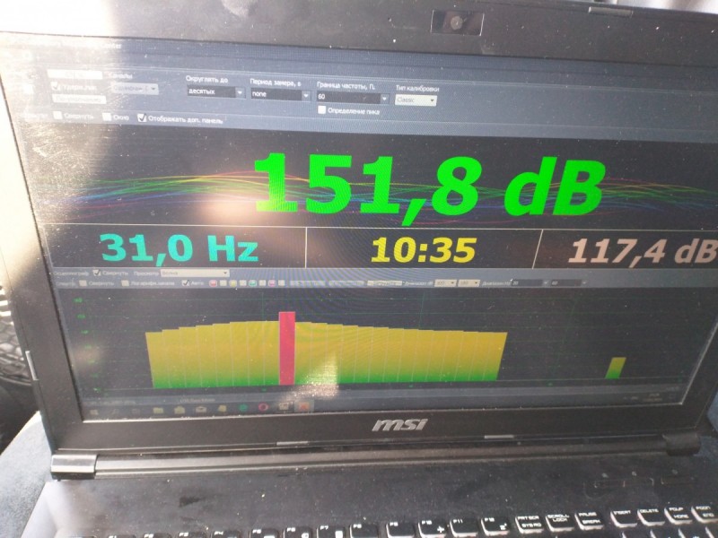

Денис Мухтаров Posted April 1, 2019 Author Copy Post Link Copy Topic Link Share Posted April 1, 2019 Затестил короб на двух 200 трубах 220 чистого, настройка 31, пикует в 31гц, но к сожаление в очередной раз убеждаюсь что порт в крыло в моем авто не работает, работает только в крышу или заднюю дверь, пик вышел 151.8.. думаю протестить на меньшем объеме и портом в верх, т.к в заднюю дверь из багажника не получится разместить, выходить за пределы багажника желания нет. Link to comment

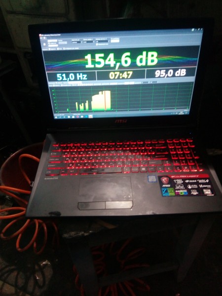

Денис Мухтаров Posted May 29, 2019 Author Copy Post Link Copy Topic Link Share Posted May 29, 2019 (edited) Последние тесты на 315 трубе короб обьем 251л (грязного) рез 152.8 на 37, катаю пол даблрегидом 4мм, после чего рез поднимается 153.4 на 37гц трубы 43см далее занимаюсь кромсанием трубы по 2 см итог 154.1 на 43 гц с 5600 ватт. сопротивление растет с 0.35 до 1.4 ом. и 153.96 в 44гц в 4900вт сопротивление 1.7ом. цель 155.. интересное наблюдение короб паровозик что в первом посту на той же мощи имеет такой же рез что и новый то есть 154.2 с 5.7к на 49гц разница в объеме 100л... (все измерения на одну открытую водительскую дверь окна закрыты все.) Edited May 29, 2019 by Денис Мухтаров Link to comment

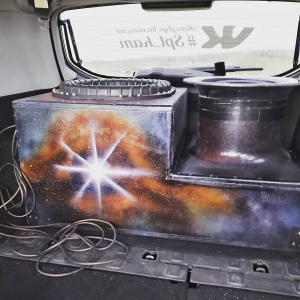

kind713 Posted May 29, 2019 Copy Post Link Copy Topic Link Share Posted May 29, 2019 Хорошо пишешь. Спасибо за подробный отчет. Подскажи. На последних фото у тебя поменялись расположение саб-порт. Что дало это и почему пробовал порт в правое крыло, а не левое как у всех. Link to comment
Денис Мухтаров Posted May 30, 2019 Author Copy Post Link Copy Topic Link Share Posted May 30, 2019 (edited) kind713 сказал: Хорошо пишешь. Спасибо за подробный отчет. Подскажи. На последних фото у тебя поменялись расположение саб-порт. Что дало это и почему пробовал порт в правое крыло, а не левое как у всех. Я побывал и в правое и в левое крыло.. по опыту в правое имею небольшой прирост 0.2. дб не больше но по факту в крыло не работает у меня.. т.к если в крышу то прирост 1-1.5 дб.. так же на датчик плюсует расположение саба и порта в заднюю дверь, но на на всех коробах.. и еще 18" в заднюю дверь разместить сложно не хватает объема.. Ну и так для статистики у меня был короб 220 грязного на 250 трубе настройка 37гц расположение в салон 150.7 в пике, расположение в крышу 151.6 в 37гц и расположение заднюю дверь 152.4 + на 35гц, видать работает нагрузка порта в крышку двери. Edited May 30, 2019 by Денис Мухтаров Link to comment

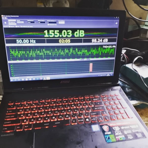

Денис Мухтаров Posted June 14, 2019 Author Copy Post Link Copy Topic Link Share Posted June 14, 2019 (edited) Немного про боевой ящик, удалось со 154.6 дойти до 155.03-155.13... (на одну открытую) что плюсануло, во первых вернул на родину зеркало заднего вида, прилетело примерно 0.2 и убрал регулятор усилителя заменив его на регулятор на PСА. это тоже плюсануло примерно 0.2.. сейчас при заряде батарей 14.8 в пике имеем 155. по приборам Unit202 мощи залетает 6к в 2 ома (с клипом)но как то не верится в эти показания т.к заявка уся 6.5 в 1 ом, и например на -4 деления гу залетает на 154.8 в 4 к.. Также был на дб браге показал рез 153.9 в 3726 на закрытых дверях, был еще запас но больше крутить не стал т.к этого было достаточно. Edited June 14, 2019 by Денис Мухтаров Link to comment

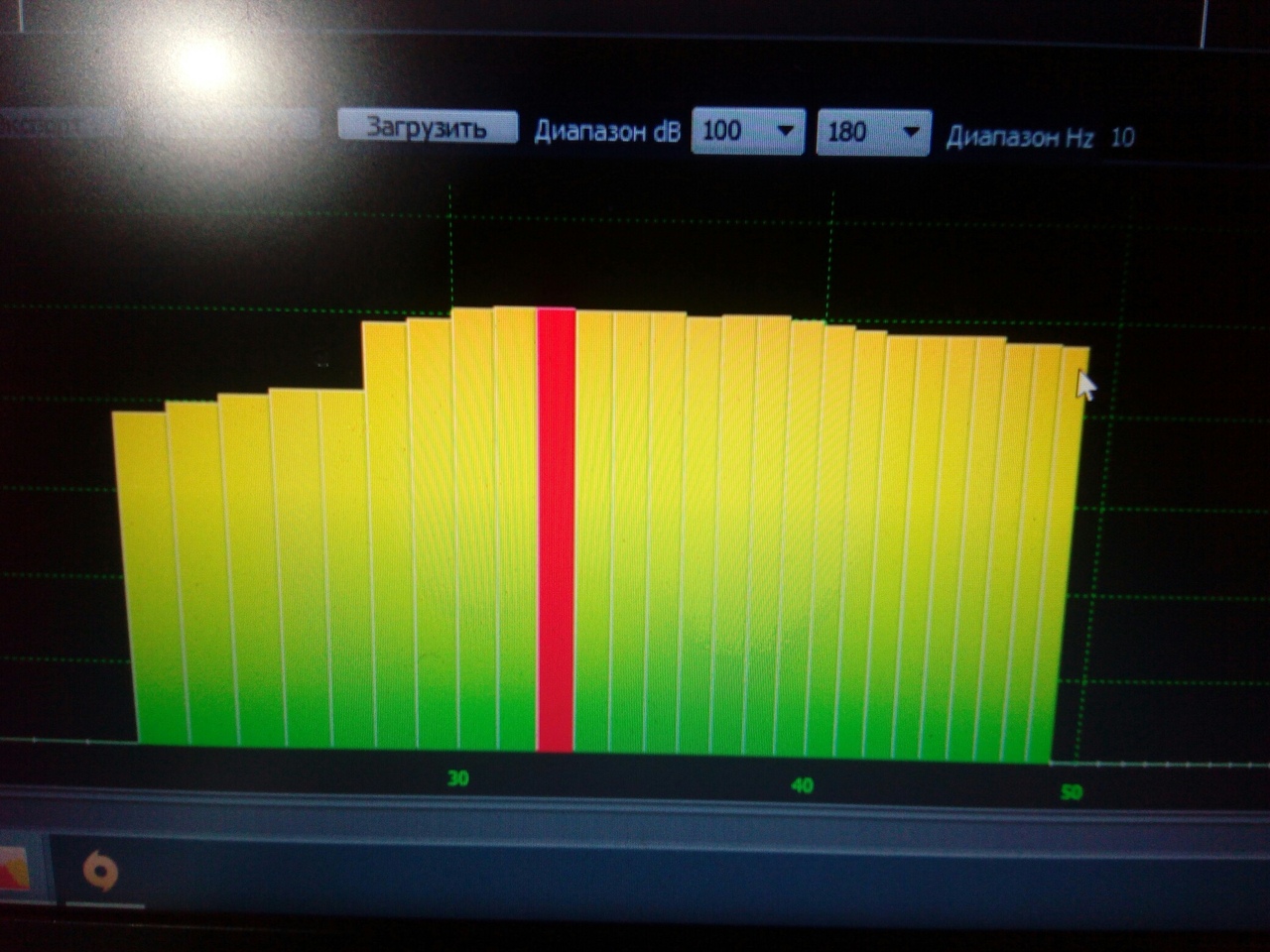

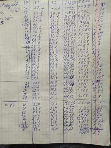

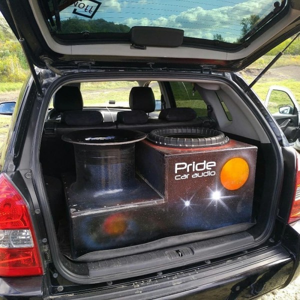

Денис Мухтаров Posted June 17, 2019 Author Copy Post Link Copy Topic Link Share Posted June 17, 2019 (edited) Всем привет, еще немного для статистики, цифирьки короб 250л грязного труба 315, 50см.. в потолок все.. пик рез не оч, но для моего авто лучше чем на 250 трубе.. 152+дб (хотя в начале запила имел 153+ но что то сломал, а что именно понять не могу) на 35-40гц и очень широкая полка, а меня уверяли что 315 это чисто боевой.. полки и быть не может. неверю полка есть ))) первое фото 43 деления ГУ, 2 фото 47 дел.. пик 152+ будет при 48 дел. самый большой рост сопротивления в 42 гц до 3х ом.. минимальный в 30гц - 0.9ом. и приложу мощность, запись сорян за подчерк но мне проще записывать в тетрадь (коммутация саба в 0.35) Edited June 17, 2019 by Денис Мухтаров Link to comment
