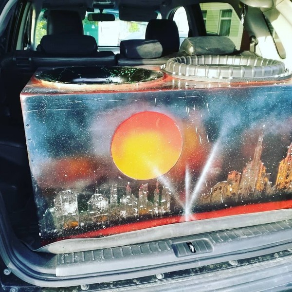

Денис Мухтаров Posted August 27, 2019 Author Copy Post Link Copy Topic Link Share Posted August 27, 2019 (edited) Всем привет немного про обновки! в общем сломал я Уфо418.. оторвало диф от катушки, дин был отвезен представителю прайд в екб, динамик починили по гарантии (за что Прайду благодарность!! хотя я думал что 200% откажут) но превышения хода не было. Сейчас у меня стоит новая казанская катушка!!! пока ждал динамик было несколько изменений по системе, во первых убрал карпет из багажника и поменял местами порт и динамик. собственно что изменилось. по резу изменений почти нет! Пока что в пике 154.76 на 45гц, Потом готовился к местным соревнованиям Driveracing Средний рез за 30 сек на треке с синусом, собственно разница в том что новая катушка за 2 замера была еле теплая.. и без запаха предыдущая к концу первого замера немного воняла, и еще по резу на старой катушке рез проседал примерно на 0.4 за 30 сек, а сейчас почти 0.7дб.. но думаю причина в том что саб толком не размят, больше особой разницы не заметил . на замере зацепил юниты ради интереса, мощь в пике была 4400вт и сопротивление 2 ома (напомню что коммутация 0.35) Edited May 6, 2020 by Денис Мухтаров Link to comment

Денис Мухтаров Posted September 1, 2019 Author Copy Post Link Copy Topic Link Share Posted September 1, 2019 (edited) Оч интересное наблюдение короб 250л с разными портами в первом случае это 315 порт 52см, во втором это 250 порт 37см, на одной громкости 43 дел. Графики ачх примерно схожи настройка 33гц, пик на обоих выходит 35гц 151.7. По моще тоже оч схожи. единственное виз. отличие на 250 кажется что хода больше. мне кажется там сантимов 8 есть.. сейчас буду пилить новый короб в 180л чистого.. или что то такое.. интересно что даст поджатый объем. Edited July 8, 2020 by Денис Мухтаров Link to comment

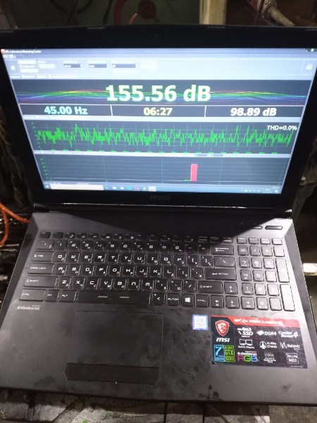

Денис Мухтаров Posted November 10, 2019 Author Copy Post Link Copy Topic Link Share Posted November 10, 2019 (edited) Продал НС1в2 купил мост DB4000.1 (из за ограничений АМТ до 8 кило в класс спл шоу любитель стало интересно что покажет уфо с этих усей.. ну еще прикупил два SQ HDC 415 но это будет другая тема. а сейчас про уфо 418 В общем коммутация 0.4 на усь в 0.2 стартовое.. рост до 2х ом на усь будет примерно 1 ом.. просад до 13в. чистый сигнал мощи 5600вт рез 155.56 подрос с нс1 на почти 1 дб... грязный не смог замерить.. страшно.. Рез на одну открытую вод дверь т.к это мой основной формат.. Ну думаю норм но на повседнев не катит.. переключаю в в1.5 ома.. и тут я немного прифигел.. рост сопротивления 10 ом.. чистый сигнал мощи 1800вт рез 151.67.. думаю отлично дай стрельну в шишку кручу гу в 50 дел из 56... усь в шишку рез 153.88 в 3800вт и 9 ом... ну и в шишку с 1.5 ома стартового с ростом до 9 ом.. саб Edited November 10, 2019 by Денис Мухтаров Link to comment
