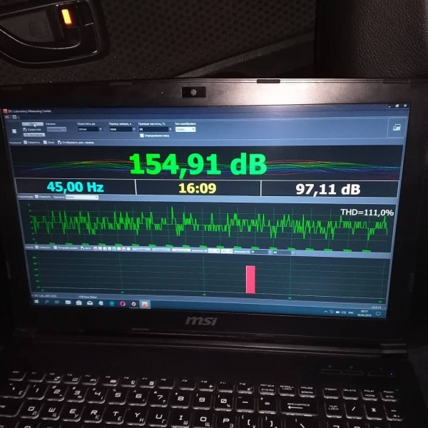

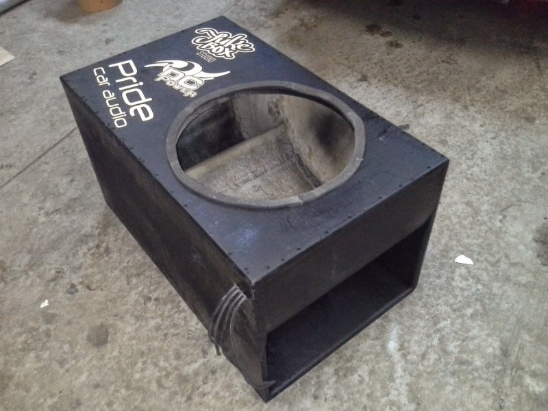

Денис Мухтаров Опубликовано 19 июня, 2019 Автор Ссылка на пост Ссылка на тему Поделиться Опубликовано 19 июня, 2019 (изменено) В 29.05.2019 в 03:19, Денис Мухтаров сказал: Последние тесты на 315 трубе короб обьем 251л (грязного) рез 152.8 на 37, катаю пол даблрегидом 4мм, после чего рез поднимается 153.4 на 37гц трубы 43см далее занимаюсь кромсанием трубы по 2 см итог 154.1 на 43 гц с 5600 ватт. сопротивление растет с 0.35 до 1.4 ом. и 153.96 в 44гц в 4900вт сопротивление 1.7ом. цель 155.. интересное наблюдение короб паровозик что в первом посту на той же мощи имеет такой же рез что и новый то есть 154.2 с 5.7к на 49гц разница в объеме 100л... (все измерения на одну открытую водительскую дверь окна закрыты все.) Показать Продолжил работу с этим коробом, вчера полностью протестил салон, и все двери нашел максимально выгодное положение салона, заслонок, козырьков и всего остального, все двери минусят.. но люб плюсует 0.2.. кароче в пике сейчас удалось получить 154.91 но это прям в шишку с клипом.. если без клипа в 4.5кило 154.5(+- 0.1) что по коробу, 250л грязного и труба 27.5см (315) порт. замер на одну открытую все окна закрыты, на лобовом пассажир, акб 14.7в Изменено 19 июня, 2019 пользователем Денис Мухтаров Ссылка на комментарий
SoundManCustom Опубликовано 19 июня, 2019 Ссылка на пост Ссылка на тему Поделиться Опубликовано 19 июня, 2019 В 19.06.2019 в 05:23, Денис Мухтаров сказал: Продолжил работу с этим коробом, вчера полностью протестил салон, и все двери нашел максимально выгодное положение салона, заслонок, козырьков и всего остального, все двери минусят.. но люб плюсует 0.2.. кароче в пике сейчас удалось получить 154.91 но это прям в шишку с клипом.. если без клипа в 4.5кило 154.5(+- 0.1) что по коробу, 250л грязного и труба 27.5см (315) порт. замер на одну открытую все окна закрыты, на лобовом пассажир, акб 14.7в Показать Отличные цифры, как музыка играет по ощущениям на этой трубе, на средней громкости? Какой рез на закрытую? Не пробовал зажимать объем за место укорачивания трубы для поднятия настройки? Ссылка на комментарий
Денис Мухтаров Опубликовано 19 июня, 2019 Автор Ссылка на пост Ссылка на тему Поделиться Опубликовано 19 июня, 2019 (изменено) В 19.06.2019 в 07:37, SoundManCustom сказал: Отличные цифры, как музыка играет по ощущениям на этой трубе, на средней громкости? Какой рез на закрытую? Не пробовал зажимать объем за место укорачивания трубы для поднятия настройки? Показать Ну по музыке норм, 45 гц не плохо играет обычные треки если не негры.. треков с герцовкой 45 мало встречаются.. поэтому выбор небольшой.. но давит хорошо, мне оч нравится смотреть на реакцию людей кто впервые садится после низких коробов в мой ))) их так нехило прижимает , на закрытую еще не мерял но на практике в коробе 50гц -1дб... обьем пробывал поджимать но не по 5л, а резко -30.. и простреливал его с разной длинной трубы в среднем потерял -1дб.. в этом коробе стенки двигать не получится, а кирпичам я не доверяю. кароче это такой мега универсальнй короб который сейчас заменой порта будет играть от 28гц с резом 152+ на 250 трубе, до 154.9 в 45гц на 315 ))) кстати этот короб у меня до этого играл с двумя бб15 потом с двумя т15.. не хочет уходить на покой.. единственное что я не могу с него добится 153_ в 30-35гц.. не идет эта цифра никак.. сколько не пробывал пилить коробов не получается.. предел пока что я добился это 152+ в 35.. Изменено 19 июня, 2019 пользователем Денис Мухтаров Ссылка на комментарий
SoundManCustom Опубликовано 19 июня, 2019 Ссылка на пост Ссылка на тему Поделиться Опубликовано 19 июня, 2019 В 19.06.2019 в 08:26, Денис Мухтаров сказал: Ну по музыке норм, 45 гц не плохо играет обычные треки если не негры.. треков с герцовкой 45 мало встречаются.. поэтому выбор небольшой.. но давит хорошо, мне оч нравится смотреть на реакцию людей кто впервые садится после низких коробов в мой ))) их так нехило прижимает , на закрытую еще не мерял но на практике в коробе 50гц -1дб... обьем пробывал поджимать но не по 5л, а резко -30.. и простреливал его с разной длинной трубы в среднем потерял -1дб.. в этот коробе стенки двигать не получится а кирпичам я не доверяю. кароче это такой мега универсальнй короб который сейчас заменой порта будет играть от 28гц с резом 152+ на 250 трубе, до 154.9 в 45гц на 315 ))) кстати этот короб у меня до этого играл с двумя бб15 потом с двумя т15.. не хочет уходить на покой.. единственное что я не могу с него добится 153_ в 30-35гц.. не идет эта цифра никак.. сколько не пробывал пилить коробов не получается.. предел пока что я добился это 152+ в 35.. Показать Я вот себе планирую сделать 154+ на 34-37гц, если получится 155 будет шикарно) цель именно за счет оформления и реального давления без читов, сейчас 153 на 35, подкидывал одну секцию для тестов титана примерно прибавка 0,4 дб, и порт в левое крыло тоже примерно 0,4 дб должно дать, в практике позже применю) на днях будет титанат 120а , начну тесты с со своим коробом, буду делать пару круглых портов с раскрывами, по сечению между 250 трубой и 315, так как 250 мне кажется не хватает сечения. короче хочу что и все хотят)) универсальный ящик)) и валит и играет полку))) Ссылка на комментарий
Денис Мухтаров Опубликовано 19 июня, 2019 Автор Ссылка на пост Ссылка на тему Поделиться Опубликовано 19 июня, 2019 (изменено) В 19.06.2019 в 08:38, SoundManCustom сказал: Я вот себе планирую сделать 154+ на 34-37гц, если получится 155 будет шикарно) цель именно за счет оформления и реального давления без читов, сейчас 153 на 35, подкидывал одну секцию для тестов титана примерно прибавка 0,4 дб, и порт в левое крыло тоже примерно 0,4 дб должно дать, в практике позже применю) на днях будет титанат 120а , начну тесты с со своим коробом, буду делать пару круглых портов с раскрывами, по сечению между 250 трубой и 315, так как 250 мне кажется не хватает сечения. короче хочу что и все хотят)) универсальный ящик)) и валит и играет полку))) Показать кароч пиши что получилось я тоже так хочу ))) мне хотя бы 153-154 я даж не мечтаю еще на 34-37.. но пока что не удалось, про 315 порт чтобы пик рез получить в районе 35гц мне понадобилось 50 см трубы на достаточно большой обьем короба, я бы сказал максимальный для моего багажника.. и да я согласен 250 порта мало.. эти сабы спокойно переваривают 315.. проблема в объеме, его становится сложно набрать.. после вашего опыта я тоже задумался еще раз потестить 250 порт.. и в крыло и в заднюю дверь.. есть у меня тест короб 220 грязного.. перепиленый весь уже но думаю он мне еще послужит.... что касается полки.. на 315 трубе я получил очень такую жирную полку.. про это писал выше. Изменено 19 июня, 2019 пользователем Денис Мухтаров Ссылка на комментарий
SoundManCustom Опубликовано 19 июня, 2019 Ссылка на пост Ссылка на тему Поделиться Опубликовано 19 июня, 2019 (изменено) В 19.06.2019 в 08:49, Денис Мухтаров сказал: кароч пиши что получилось я тоже так хочу ))) мне хотя бы 153-154 я даж не мечтаю еще на 34-37.. но пока что не удалось, про 315 порт чтобы пик рез получить в районе 35гц мне понадобилось 50 см трубы на достаточно большой обьем короба, я бы сказал максимальный для моего багажника.. и да я согласен 250 порта мало.. эти сабы спокойно переваривают 315.. проблема в объеме, его становится сложно набрать.. после вашего опыта я тоже задумался еще раз потестить 250 порт.. и в крыло и в заднюю дверь.. есть у меня тест короб 220 грязного.. перепиленый весь уже но думаю он мне еще послужит.... что касается полки.. на 315 трубе я получил очень такую жирную полку.. про это писал выше. Показать Я думаю тебе мощи надо на саб по больше, был у меня эксперимент подкидывал два спл монстра на саб каждый был подключен на катушку в 1ом, в повседневе использовал один подключен был в 0,5 ом, в теорие общее сопротивление было одно и тоже что на один усь что на два по логике и мощи должно быть приблизительно одинаково, но за счет кпд усилителей рез получился 154,8 на 37гц если память не изменяет, ящик вроде был на трубе в правое крыло . Еще дополню был интересный тест ящик на экспо у меня в машине показывал 153,8 на 37, потом закидывали его в кадилак эскалэйд естесвенно шумленый с тем же усилителем и сабом там рез был 155,3 , так что авто большую роль тоже играет) . Изменено 19 июня, 2019 пользователем SoundManCustom Ссылка на комментарий

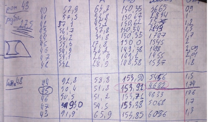

Денис Мухтаров Опубликовано 20 июня, 2019 Автор Ссылка на пост Ссылка на тему Поделиться Опубликовано 20 июня, 2019 (изменено) В 20.06.2019 в 03:55, BLACK BASS сказал: Мощу с усилителя мерил? Мне кажется ее там немного просто Показать Да замерял рост сопротивления со 0.35 до 1.7.. в пиках.. мощи чистой залетает 4.5к.. если с клипом то приборы показывают до 6.5кил но это думаю они уже просто глючат.. т.к в клипом реза приростает от 0.2 до 0.4 вот например моща с последнего короба ну и + я почти дицибел салоном поднял.. при той же мощности... верхнее это громкости ГУ 43 дел. ниже это 48 дел. Изменено 20 июня, 2019 пользователем Денис Мухтаров Ссылка на комментарий
BLACK BASS Опубликовано 20 июня, 2019 Ссылка на пост Ссылка на тему Поделиться Опубликовано 20 июня, 2019 В 20.06.2019 в 06:09, Денис Мухтаров сказал: Да замерял рост сопротивления со 0.35 до 1.7.. в пиках.. мощи чистой залетает 4.5к.. если с клипом то приборы показывают до 6.5кил но это думаю они уже просто глючат.. т.к в клипом реза приростает от 0.2 до 0.4 вот например моща с последнего короба ну и + я почти дицибел салоном поднял.. при той же мощности... верхнее это громкости ГУ 43 дел. ниже это 48 дел. Показать я бы задумался о смене усилителя на 12в версию. типа ДБ7500 Басс начинается от 160ти ниже 30ти Ссылка на комментарий
