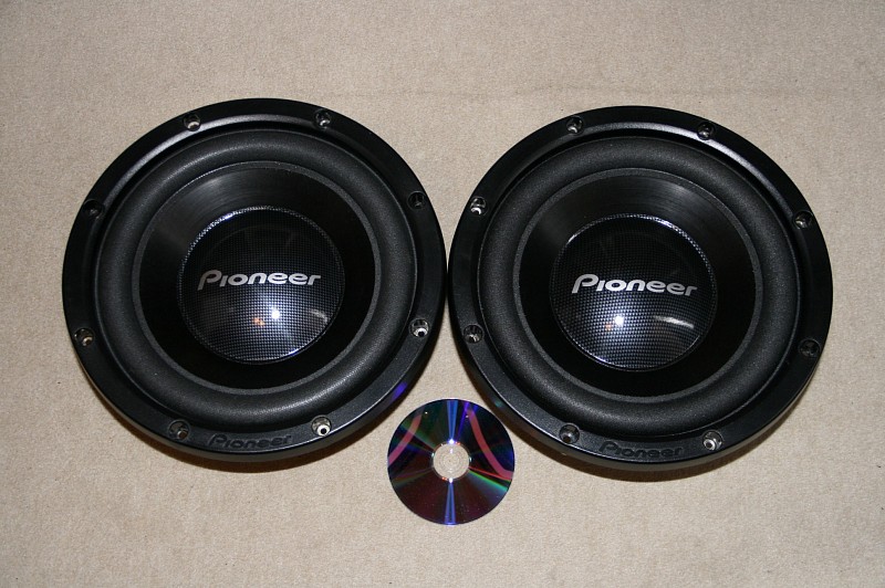

Дмитрий Брюханов Опубликовано 24 ноября, 2018 Автор Ссылка на пост Ссылка на тему Поделиться Опубликовано 24 ноября, 2018 Yauhen сказал: @Дмитрий Брюханов, похоже, вот мануал на это динамик: https://pioneerelectronics.com/pio/pe/images/portal/cit_11221/126763076TRD1215-A.pdf _ К сожалению PIONEER TS-W305C абсолютно другая головка Это мой динамик для сравнения Ссылка на комментарий
