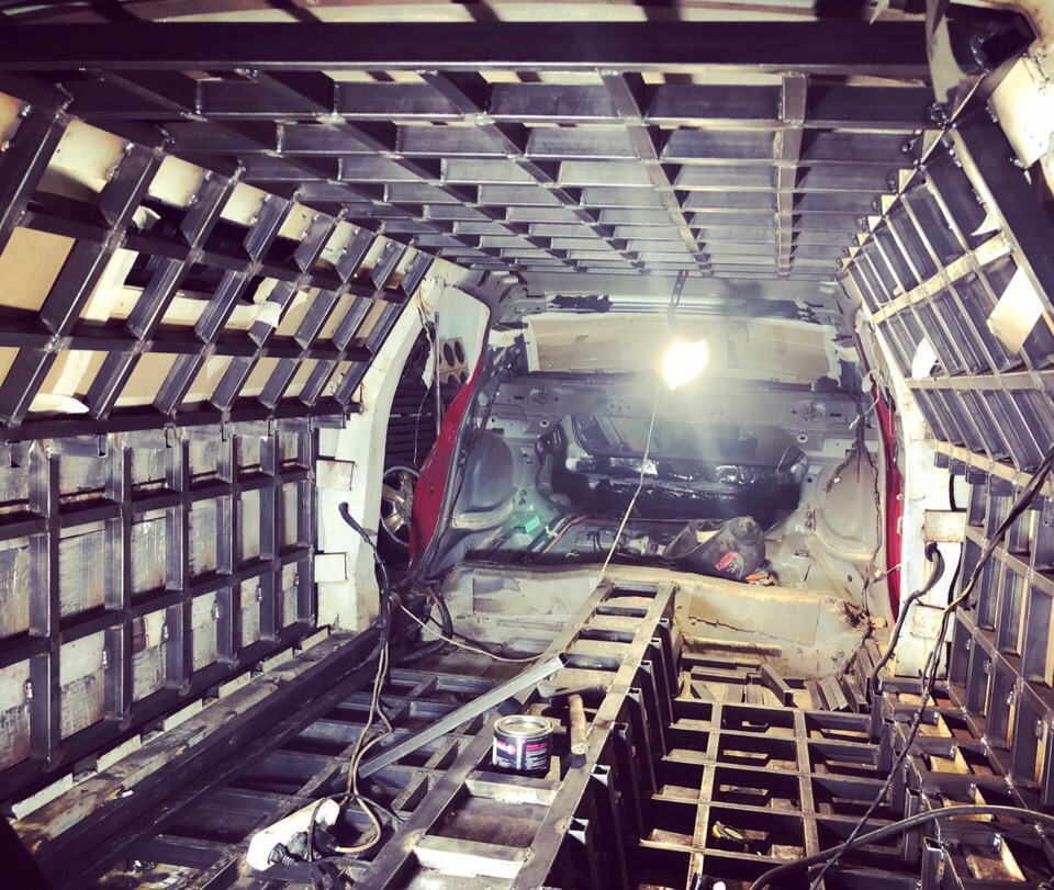

termit Опубликовано 13 декабря, 2018 Автор Ссылка на пост Ссылка на тему Поделиться Опубликовано 13 декабря, 2018 (изменено) И так 10 дней прошло с того момента, как мы поставили в бокс машину для разбора и инсталлирования железа. Машину разобрали(салон) до нуля! Так же по кузову бампера, фары, начинку дверей и тд. Завезли 300 метров трубы25х40х2 и 40 метров 60х30х3. В порогах теперь 2 швеллера 120мм. Тоннель под кардан, как и пороги сделан из 3мм листового металла... Ну и начали варить. На данный момент конструкция по сварке закончена на 90%. Еще избавились от нескольких очагов коррозии на полах... Так же закуплена фанера 27мм влагоустойчивая, березовая. Заказан генератор 370А(пока один) от AZ13. Так же уже пришло 80% железа, включая проводку, сабвуферы, акустику и дистрибьюцию. Дальше больше. Изменено 13 декабря, 2018 пользователем termit Ссылка на комментарий
Nastradamus Опубликовано 14 декабря, 2018 Ссылка на пост Ссылка на тему Поделиться Опубликовано 14 декабря, 2018 клеточка какая ровная, приятно смотреть )) какой размер профиля? Титанат от БасКлуба Упакуйся по полной - ЗАКАЗАТЬ Ссылка на комментарий
termit Опубликовано 14 декабря, 2018 Автор Ссылка на пост Ссылка на тему Поделиться Опубликовано 14 декабря, 2018 Nastradamus сказал: клеточка какая ровная, приятно смотреть )) какой размер профиля? 25х40х2мм. Он достаточно редкий, но у нас есть)...:good: Ссылка на комментарий
Radist_leha Опубликовано 14 декабря, 2018 Ссылка на пост Ссылка на тему Поделиться Опубликовано 14 декабря, 2018 Nastradamus сказал: клеточка какая ровная, приятно смотреть )) какой размер профиля? Супер нео уголок решает. Крутая штуковина . Ссылка на комментарий
termit Опубликовано 15 декабря, 2018 Автор Ссылка на пост Ссылка на тему Поделиться Опубликовано 15 декабря, 2018 Radist_leha сказал: Супер нео уголок решает. Крутая штуковина .Ну не прям что бы "решает", но помогает на начальном этапе. Благодаря магнитному уголку не нужно держать деталь в моменте "прихватки". Ссылка на комментарий

termit Опубликовано 20 декабря, 2018 Автор Ссылка на пост Ссылка на тему Поделиться Опубликовано 20 декабря, 2018 Основной каркас готов. Осталось сварить 2 дополнительных и окрасить. Затем обшить все фанерой. Предварительно фанеру уже раскроили. Ссылка на комментарий
termit Опубликовано 21 декабря, 2018 Автор Ссылка на пост Ссылка на тему Поделиться Опубликовано 21 декабря, 2018 Вот и закончена первая часть каркаса. Все швы в местах будущего прилегания фанеры зачищены, а конструкция окрашена специализированным грунтом. Ссылка на комментарий
