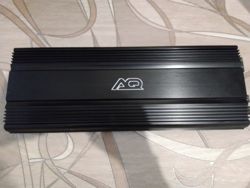

Farengeit Опубликовано 25 марта, 2020 Автор Ссылка на пост Ссылка на тему Поделиться Опубликовано 25 марта, 2020 (изменено) Подниму тему...после 8-ми месяцев простоя. Наконец-то нашёл себе второй усилитель AQ 3500. Спасибо @semenoffartem , правда он уже тут не сидит на форуме....но зато появился в чате бассклуба (так что за чат, Алексей @Nastradamus, спасибо отдельное ) Вообщем скоро новые тесты и эксперименты. Сабовое - тоже самое. ........................................ Изменено 25 марта, 2020 пользователем Farengeit 2хAQ412 & SQ Q1-3500D.1 Ссылка на комментарий

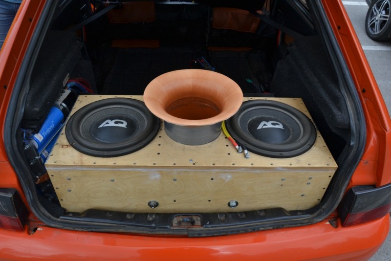

Farengeit Опубликовано 27 марта, 2020 Автор Ссылка на пост Ссылка на тему Поделиться Опубликовано 27 марта, 2020 S_key сказал: Пробовал расположение когда сабы вперед под наклоном а порт вверх? Вот как раз сейчас хотел попробовать это и в большем объёме. Только без наклона. Будет два варианта : - сабы вперед, порт вверх - всё вверх. 2хAQ412 & SQ Q1-3500D.1 Ссылка на комментарий
Farengeit Опубликовано 27 марта, 2020 Автор Ссылка на пост Ссылка на тему Поделиться Опубликовано 27 марта, 2020 Ильдар сказал: Думаю стоит попробовать больший объем. Чистым чтоб на каждый саб выходило не меньше 65л.. Да, будет большой объём. Но общий. Примерно так и получится, чистый в районе 160 литров. Ну и там уже по факту пробовать на уменьшение. Ведь проще уменьшить...чем нарастить объём) 2хAQ412 & SQ Q1-3500D.1 Ссылка на комментарий
Farengeit Опубликовано 19 мая, 2020 Автор Ссылка на пост Ссылка на тему Поделиться Опубликовано 19 мая, 2020 Залетел фальшпол в багажник. Забрал немало высоты. Сейчас не лезет ни один из доступных мне моих коробов в нужном расположении. Сильно мешает накладка крышки (там, где стоял когда то мотор дворника, эта накладка имеет нехилый такой выступ) Пора пилить новый (плоский) коробок. 2хAQ412 & SQ Q1-3500D.1 Ссылка на комментарий
Farengeit Опубликовано 4 июня, 2020 Автор Ссылка на пост Ссылка на тему Поделиться Опубликовано 4 июня, 2020 Всё движется очень медленно...но между делом, хотя бы снял мощность с моста 3500-ых. (чуток с клипом, чуть не прожарил сабы свои - передержал) На результат можно не смотреть, пока что не до него, короб не тот, не настроенный, на 8кВт катушки уже вылетают из зазора, отсюда падение сопротивления, да к тому же порт был упёрт вплотную к кузову (ЗЯ по сути). КПД никакое. Подключение в 0,5 на усь. Для сравнения, ниже, кпд прошлогодних замеров. 2хAQ412 & SQ Q1-3500D.1 Ссылка на комментарий
