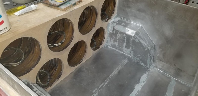

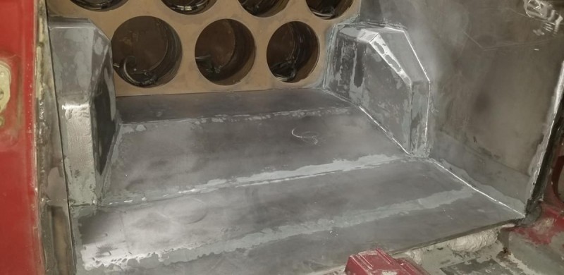

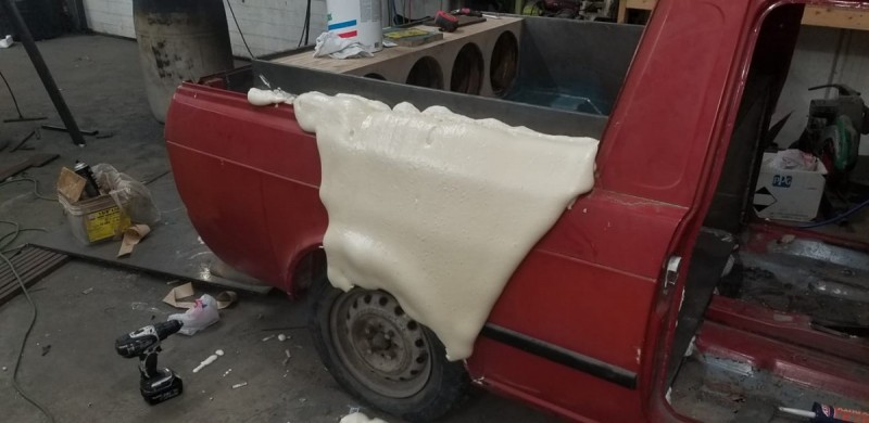

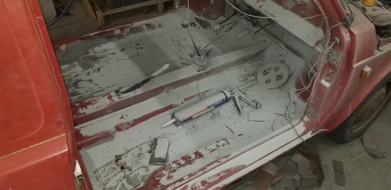

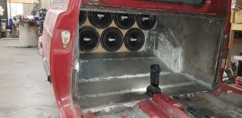

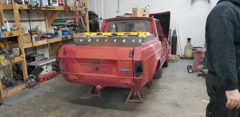

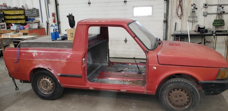

Nastradamus Опубликовано 25 марта, 2020 Автор Ссылка на пост Ссылка на тему Поделиться Опубликовано 25 марта, 2020 Греки прямо конкретно смотрю заморочились Толщина метала прямо впечатляет ... Титанат от БасКлуба Упакуйся по полной - ЗАКАЗАТЬ Ссылка на комментарий

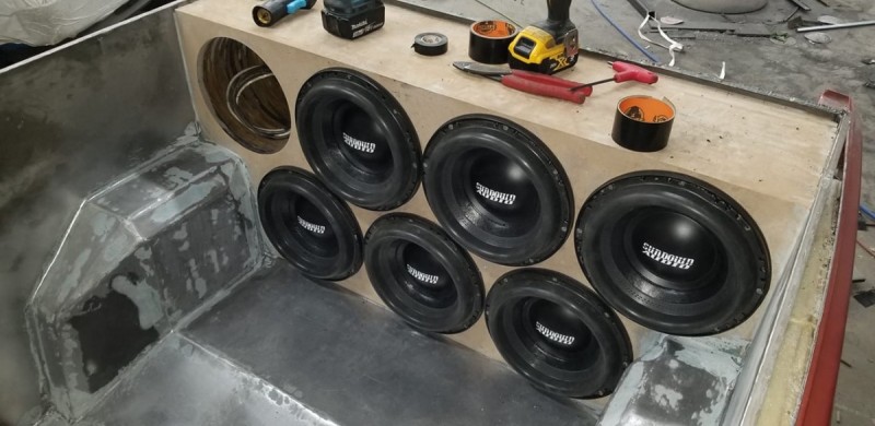

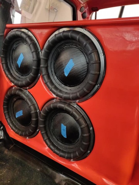

Nastradamus Опубликовано 25 марта, 2020 Автор Ссылка на пост Ссылка на тему Поделиться Опубликовано 25 марта, 2020 сабики ... Титанат от БасКлуба Упакуйся по полной - ЗАКАЗАТЬ Ссылка на комментарий
InfiniuM Опубликовано 25 марта, 2020 Ссылка на пост Ссылка на тему Поделиться Опубликовано 25 марта, 2020 что то там объёма вообще не остаётся динамикам.... Ссылка на комментарий
Nastradamus Опубликовано 25 марта, 2020 Автор Ссылка на пост Ссылка на тему Поделиться Опубликовано 25 марта, 2020 в таких инсталлах объяем максимально зажимают. объем там чисто, чтобы саб поместился Титанат от БасКлуба Упакуйся по полной - ЗАКАЗАТЬ Ссылка на комментарий
InfiniuM Опубликовано 26 марта, 2020 Ссылка на пост Ссылка на тему Поделиться Опубликовано 26 марта, 2020 В 25.03.2020 в 18:01, Nastradamus сказал: в таких инсталлах объяем максимально зажимают. объем там чисто, чтобы саб поместился Показать а за счёт чего эффективность динамиков достигается? ну или системы в целом Ссылка на комментарий
Nastradamus Опубликовано 26 марта, 2020 Автор Ссылка на пост Ссылка на тему Поделиться Опубликовано 26 марта, 2020 ну это же бп4. эффективность достигается за счет объема передней камеры. по закрытому объему могу лишь предположить, что задирают резонанс и зажимают максимально ход, так как валят очень много мощи. Титанат от БасКлуба Упакуйся по полной - ЗАКАЗАТЬ Ссылка на комментарий
