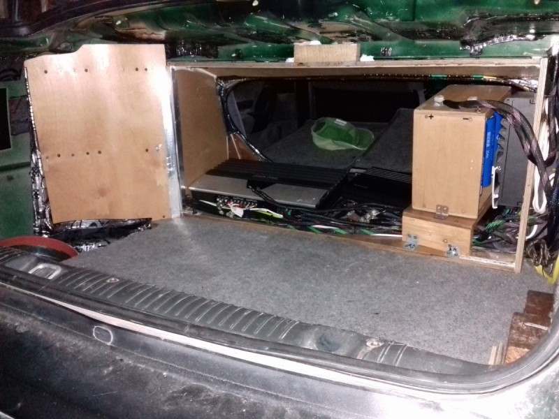

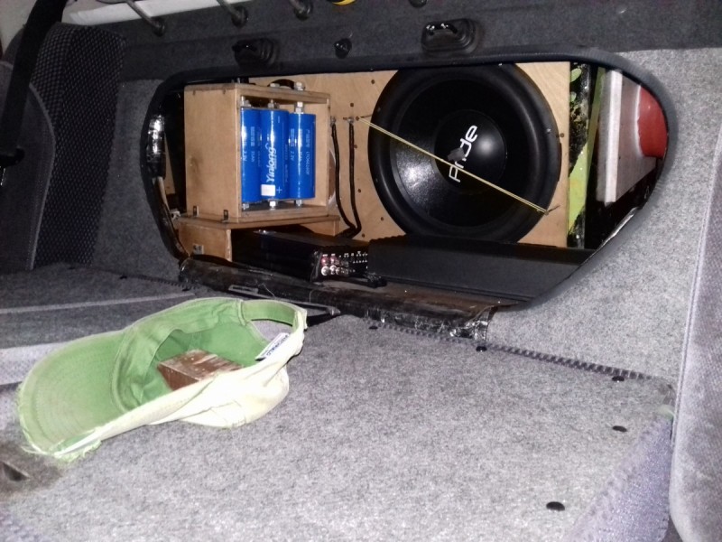

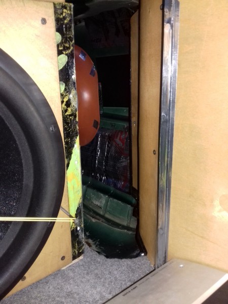

Была убрана перегородка шириной 7см, с фальш панели (под усилители). Изготовлен каркас обвода арки колеса и плавно загнута фанера. Крыло большое, в данный момент отделение следующие не стал закрывать (на фотографии видно вглубину уходит) нужно по степенно искать драгоценные дБ. Тем самым более плавный проход в салон из багажника. В поисках дБ++. Завтра замеры/стрельба. Есть еще варианты - только в мыслях.

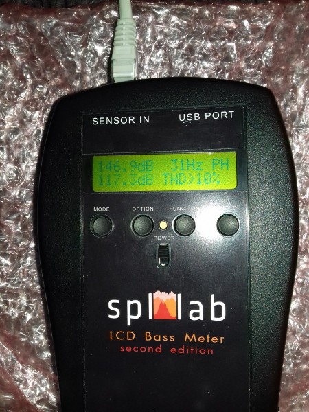

Поставил жену в проем/арку, арка/дверь большая, дверь не прижимали, стрелял с подключенным регулятором (по практике он минусует 0.3-0.5дб, не раз практиковал, но не суть, сейчас не пробывал).
146.8дб накатом с регуля 30гц, 146,7дб 31гц, один человек стоит в проеме солдатиком.
Спад начинается: 37гц 146.5дб и на спад..

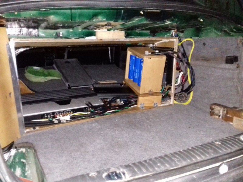

Перенес секцию лития в отделение усилителей, теперь позволено смещать короб (в боевом прилетало +1.5дБ при смещении динамика в это положенее) и так же возможность появилась по пробовать динамиком в крышку багажника/порт в крыло, так как проход останется в салон широким. Сегодня после работы будет проба, чего либо, от усталости зависит. Будет видно.

По стрелял без помощника, вышел на стабильные 147-147.1дБ на 30гц. Все стабильно, ничего не двигал. Лишь стрелял. Завтра поставлю человека в проем двери или по прошу прижать дверь. Проверил еще раз, с подключенным регулятором саб уходит в клип и минусует 0.4-0.5дБ. Сейчас стрелял без регулятора, плавным накатом с ГУ, просад на холостых (600об/мин) с 14.5-14.6в до 14.3-14.4в. Штатный генератор 100а и секция титаната 35ач топчик с бассклуба))

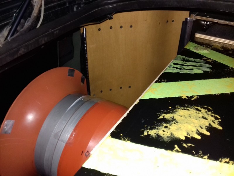

Так же мысли проработать заходы/поток воздуха, как на рисунке рисовал.
Изменено пользователем Иван Шаламов
Дополнил текс про рисунок.

Связка без изменений. Стабильно, на просевшем литии 14.2в, с повторами без проблем.
На переднюю открытую, жена стоит в проеме.
147.3дб 29гц
147.3дб 30гц
1хPrideBB15v1.5_30hz_149.2db_2кВт.:haire:
Ruby 6.5" ЗЯ+DB200B ФИ+100вт=RBR 50Hz-15kHz 107.5db.
На заднюю открытую дверь.
147.8дб 30гц
147.5дб 31гц
147.5дб 29гц не стабильно саб уходит в клип!

По пробовали перевернуть короб.
Результат кратно упал:
На переднюю дверь 145дб 28-30гц
На заднюю дверь 146.3дб 29-30гц
Короб смещал поймал лишь 0.9дб результат отписал уже с +
Пик сместился ниже на 1-2гц грубо говоря, результат в минус. Верну в исходное и за одно по работаю дальше с оформлением багажника.

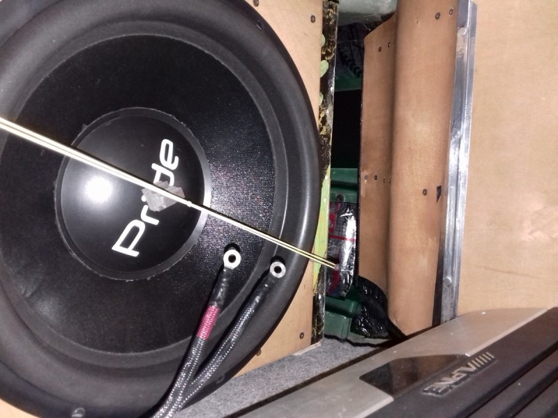

Рез на горячий кузов, всё стабильно и это радует, задняя открытая дверь, за одно жена сняла ход саба, резинка на 30мм, саб не доходит ~ 10мм ( и того рез с 40мм в общую, из 64мм возможных).
