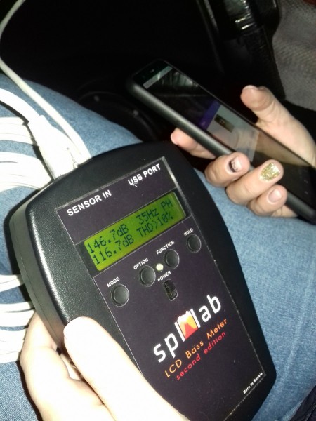

Сегодня проработал плавные заходы по верху (ничего не дало и не отняло), фанерку на секцию (ничего не дало и не отняло), так же перекрыл фанерой пол крыла где нища пустая у меня (минусануло 0.4дб) - убрал ее рез вернулся, кто подскажет как поработать с крылом? (прижимали ничего не дает).
В данный момент мыслей нет, нужно думать далее.. возможно по пробую поймать резонанс (в ~34гц)
1хPrideBB15v1.5_30hz_149.2db_2кВт.:haire:
Ruby 6.5" ЗЯ+DB200B ФИ+100вт=RBR 50Hz-15kHz 107.5db.
Без помощника 147.7дб 30гц, в арке ни кто не стоит. Заменю батарейки в датчике и по стреляем с женой.
Изготовил такую залипушку, частота не ушла, прилетело + 0.3-0.4дб вроде как.. и сел датчик. Жесткость не самая лучшая.. фанера лишь эта нашлась в закрромах.
Новые батарейки и помощник.
Уверенные 148.1дб 30гц с ~1кВт, седан, повседневный короб, все стабилно, железо даже не греется, можно удержать разумеется, сигнал чистый.
Еще не много по скребсти и в планах поднимать частоту до 34-35гц (чтобы помог кузов) и обязано быть +, если постараться. Пока по скребу в эту же частоту, как и говорил ранее привезла "залипуха" 0.3-0.4дБ.

Перестрелял с закрытой заслонкой, без помощника, 147.9дБ 30гц.
Начал крутил короб, рез не плюсовал, оставался тот же, на ~20й выстрел 148.0дб нарисовалось, сразу пошел смотреть положение короба (он сдвинулся сам, и тем самым прижал фанерку на раскрыве, хотя был разжат хорошо). Перестрелял 148.0, сместил короб 147.9, по стрелял еще (убедился в стабильности) и сместил обратно в то положение куда сам съехал и нарисовалось снова 148.0 (с перерывами стрелял 6-7раз, рез не падает), в арке ни кто не стоял, помощник обычно приносит +0.3-0.4дБ. Так же прострелял ближайшие частоты.
Итого: 30-35 выстрелов за 20 мин, литий подсел до 14.5в (от 14.7в), желозо не нагрелось, еле теплый колпак, моноблок холодный.

Утром на работе думал предел связки.. усталось..
Вечером собрался силами и преодолен еще +0.8дБ. Стабильно. Без помощника.
148.9дБ 30гц, без добавления мощности.
P.S. дополнения!
Замерил сегодня мощность и рост ради интереса. Видимо рез не растет, но тушка на +3 крутилась все равно. Моноблок (Planet Audio bb3 4000.1) 2160вт 1ом при 14в 1%кни.
Рез с 2223вт +/-. При этом 15-20 выстрелов подряд все железо холодное.. стабильно. Видимо с искажениями, но не сильный клиппинг. Просад 14.2в.
Эффективная частоты автомобиля 34-36гц там вкладываешься до 1кВт на порте +4см (которые убранны).
Изменено пользователем Basik_sql
Дополнил текс и замер мощности произвел.
149.2дБ 30гц с 2023вт.
Эксперементов было много, без спешки, в свободное время от домашних дел. Добавился рост импенданса, упала мощность, подрос результат.
