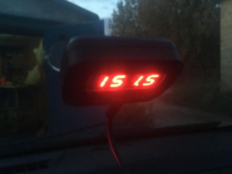

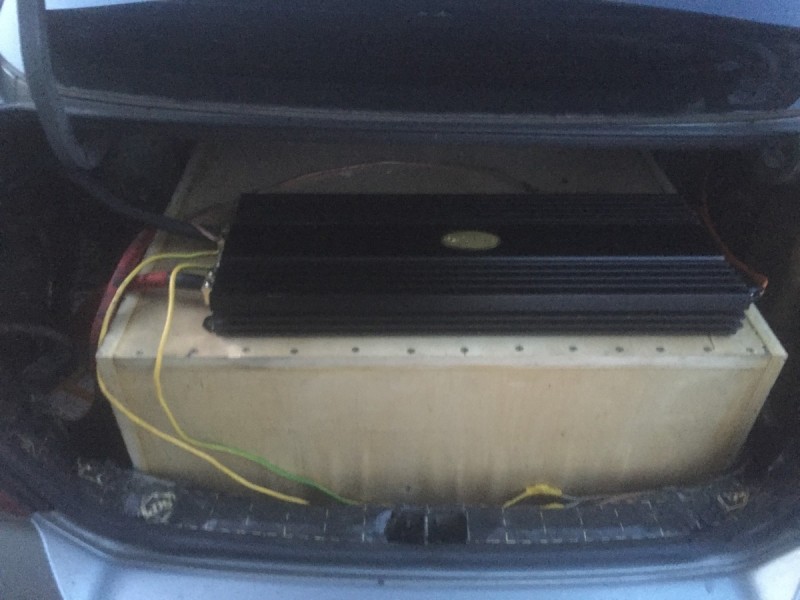

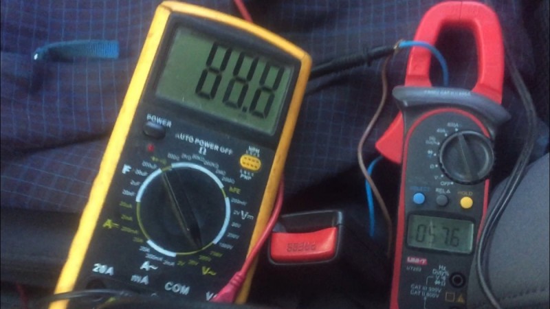

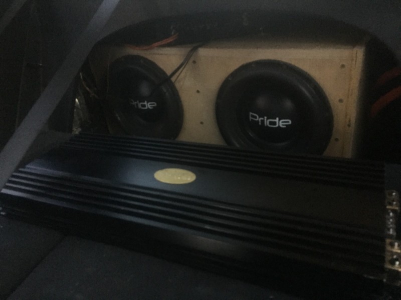

notfp Опубликовано 23 сентября, 2019 Ссылка на тему Поделиться Опубликовано 23 сентября, 2019 (изменено) Седан. WPS 253A, под капотом Bosch S5 A05 AGM 60Ah. Протяга плюса 140мм2. Минус с кузова конечно же. В багажнике второй C&D 93Ah AGM (полный аналог Hawker 400). Титаната увы нет. Сабы Pride T12 v2,5. Вторая версия в общем с дифом и подвесом от третьей. Моноблок Celestra DA6K2 - итальянская Корея, 2006 года выпуска - ни одного ремонта. 4700Вт в 1Ом заявка чистых при 14,4В. Аналог Skar 4500/American Bass vfl 500.1/ Dragster 7001. Короб 250 труба, 32гц настройка. Пик именно на 30. Моноблок только что накинул после Кореи 3к. Подключил из интереса стрельнуть лишь 1 пару терминалов. И вот что вышло. Просад в районе 12В на клеммах моноблока. Очень много виброизоляции, салон в заводском виде. Такие дела, думаю есть куда идти чтобы получить 152. Изменено 17 января, 2020 пользователем notfp Ссылка на комментарий

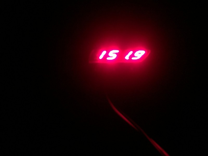

notfp Опубликовано 24 сентября, 2019 Автор Ссылка на пост Ссылка на тему Поделиться Опубликовано 24 сентября, 2019 (изменено) Небольшое обновление, подключил все 2 силовых терминала как надо. Два замера подряд 151.7. Изменено 17 января, 2020 пользователем notfp Ссылка на комментарий

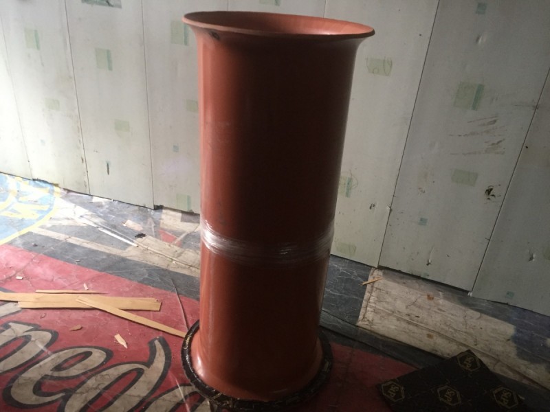

notfp Опубликовано 27 сентября, 2019 Автор Ссылка на пост Ссылка на тему Поделиться Опубликовано 27 сентября, 2019 (изменено) Поставил трубу на 70см вместо 60см что стояла. Настройка на открытую дверь упала с 31 до 29гц. Результат 151.5 на 29, и ровно те же 151.7 на 30 что получилось настрелять. по резу 25/35/45 на 25 прилетело 0,8, на 35 осталось так же, на 45 ушло 0,9. Изменено 28 сентября, 2019 пользователем notfp Ссылка на комментарий

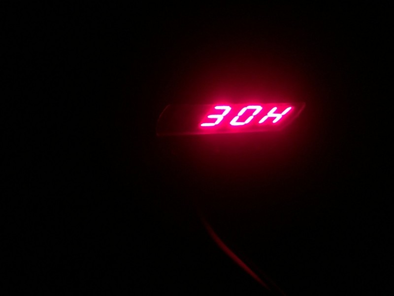

notfp Опубликовано 28 сентября, 2019 Автор Ссылка на пост Ссылка на тему Поделиться Опубликовано 28 сентября, 2019 Мощность в шишку на 30гц. Просад на клеммах в районе 12.5В. Ссылка на комментарий
notfp Опубликовано 28 сентября, 2019 Автор Ссылка на пост Ссылка на тему Поделиться Опубликовано 28 сентября, 2019 (изменено) Перепелил трубу на 5см короче, настройка вышла в районе 29,5гц. Ход одинаковый на 29 и 30. Результат так же 151.7 на 30, но уже три раза подряд с перерывом 20 секунд... видимо надо литра 3-4 занять чтобы до 30 ровно стала. P.S. Чуть переделал оформление в багажнике и доклеил вибры. Стало 151.9 на 30. Изменено 28 сентября, 2019 пользователем notfp Ссылка на комментарий
