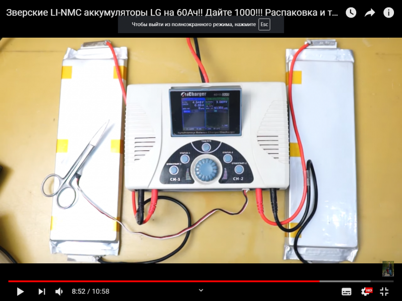

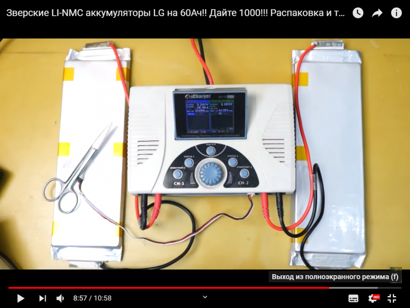

Ivanterm Опубликовано 2 декабря, 2019 Автор Ссылка на пост Ссылка на тему Поделиться Опубликовано 2 декабря, 2019 вот еще нарыл тест, смотрим на левый угол монитора т.к правый отключен, старт грубо говоря с 4 вольт(до 3.8в они потратили 5а.ч(в итоге перегрелся тестер) до 3.67в(14.7в) отдал всего лиж 2,5а.ч пол своей емкости отдал до 3,25в(13вольт) и до 2.8в отдал 56а.ч, график разряда очень линейный в пределах мин и макс напряжения, т.е с напряжением 14.7-15 вольт мы теряем все го лиж порядка 10-8 процентов емкости 12 пар solo v2 - 2xMomo fr-2.1500 4xbb15v1 - 2xSkar 4500 Ссылка на комментарий
Saktive Опубликовано 3 декабря, 2019 Ссылка на пост Ссылка на тему Поделиться Опубликовано 3 декабря, 2019 Не туда смотрите... После отключения нагрузки с левой ячейки, напряжение восстановилось до 4.047v, то есть с 4.159v(старт) До 4.047v (или с 16,636V до 16.188V) они сняли 5,66АЧ или 9,5% от всей емкости Как я и писал выше, на 16v ,будет примерно 85-90% емкости. Не вводите в заблуждение, других участников форума, заявляя характеристики, в которых сами не разобрались. Еще раз вам повторяю Li NMC ячейки юзал еще пару лет назад. по ним все предельно ясно. Ссылка на комментарий
