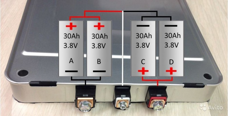

Nastradamus Опубликовано 18 декабря, 2019 Ссылка на пост Ссылка на тему Поделиться Опубликовано 18 декабря, 2019 там по факту видимо пакеты внутри ? ну а насчет компоновки в секции, может и удобнее, но плюс титаната - это размер и конструктив токосъемников (клемм). при таком раскладе, если уж хочется геммора с коммутаций, лучше брать плоские двадцатки от Тошибы. Титанат от БасКлуба Упакуйся по полной - ЗАКАЗАТЬ Ссылка на комментарий
Saktive Опубликовано 18 декабря, 2019 Ссылка на пост Ссылка на тему Поделиться Опубликовано 18 декабря, 2019 Nastradamus сказал: там по факту видимо пакеты внутри ? ну а насчет компоновки в секции, может и удобнее, но плюс титаната - это размер и конструктив токосъемников (клемм). при таком раскладе, если уж хочется геммора с коммутаций, лучше брать плоские двадцатки от Тошибы. Да, это бу элементы с машины, внутри пакет естественно. плюсы титаната относительно LiNMC: долговечность мощность температурный режим рабочее напряжение ближе к стоку(15v - 100% заряд) против 16волт у этих LiNMC безопасность минусы: вес цена Ссылка на комментарий

Ivanterm Опубликовано 18 декабря, 2019 Автор Ссылка на пост Ссылка на тему Поделиться Опубликовано 18 декабря, 2019 @Nastradamus там внутри 4 пакета 30а.ч, с остаточной емкостью 60 процентов, это если судить по характеристикам они прошли 4000-5000 циклов, т.к производитель указывает после 2000-2500 циклов потеря 20% емкости... Вот теперь интересно свежие пакеты потестировать 60а.ч с тао от LG, как по тестам в ютубе они даже прям неплохо отдают и с не сильным просадом 12 пар solo v2 - 2xMomo fr-2.1500 4xbb15v1 - 2xSkar 4500 Ссылка на комментарий
