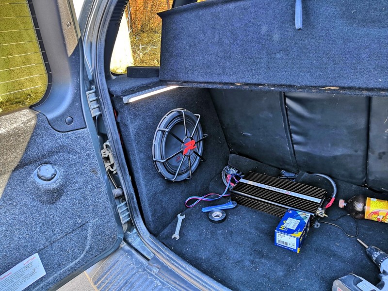

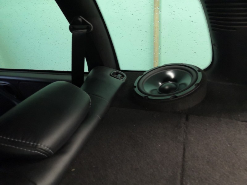

SerjikKursk Опубликовано 23 января, 2020 Автор Ссылка на пост Ссылка на тему Поделиться Опубликовано 23 января, 2020 В 23.01.2020 в 18:49, Dieselpower сказал: А автомобиль какой? Где стоят тыловые динамики? Показать Автомобиль шевроле нива. А тыл стоит так. Ссылка на комментарий

Dieselpower Опубликовано 23 января, 2020 Ссылка на пост Ссылка на тему Поделиться Опубликовано 23 января, 2020 В 23.01.2020 в 18:52, SerjikKursk сказал: тыл стоит так. Показать Я надеюсь, за динамиком организован какой-нибудь закрытый ящик? В машинах такого плана, для серьезных динамиков полка неэффективна. Возможно, лучшим вариантом была бы установка 8" мидбасов в задние двери. В машинах такого плана динамики, установленные в задние двери, очень хорошо басят в мидбасовом диапазоне. Бывает так, что даже саб не нужен. Тогда в передние двери есть смысл поставить хорошие среднечастотники. Получается разнесенная трешка. Плюс ее в том, что она полноценная, минус - в том что она разнесенная. Но если вы не слушаете симфоническую музыку и не являетесь фанатом творчества Брамса, для вас это не будет минусом. Ссылка на комментарий

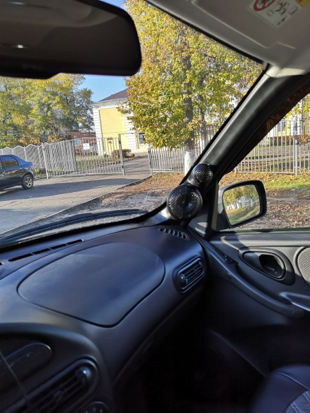

SerjikKursk Опубликовано 23 января, 2020 Автор Ссылка на пост Ссылка на тему Поделиться Опубликовано 23 января, 2020 В 23.01.2020 в 18:49, Dieselpower сказал: А автомобиль какой? Где стоят тыловые динамики? Показать Ну и для кучи. Так я разместил середину и пищалки (только не кидайте тапками, новичек все таки) Ссылка на комментарий

Dieselpower Опубликовано 23 января, 2020 Ссылка на пост Ссылка на тему Поделиться Опубликовано 23 января, 2020 В 23.01.2020 в 19:02, SerjikKursk сказал: Так я разместил середину и пищалки (только не кидайте тапками Показать Если направление было заранее подобрано, то тапки тут не уместны. По сути, в вашей машине ВЧ больше никуда не поставить. Ссылка на комментарий
SerjikKursk Опубликовано 23 января, 2020 Автор Ссылка на пост Ссылка на тему Поделиться Опубликовано 23 января, 2020 В 23.01.2020 в 18:59, Dieselpower сказал: Я надеюсь, за динамиком организован какой-нибудь закрытый ящик? Показать Да я старался сделать эти органайзеры по максимуму закрыты. Но с другой стороны все немного иначе. В левом крыле живёт саб в коробке стелс из стекловолокна. Ссылка на комментарий
Dieselpower Опубликовано 23 января, 2020 Ссылка на пост Ссылка на тему Поделиться Опубликовано 23 января, 2020 В 23.01.2020 в 19:19, SerjikKursk сказал: Да я старался сделать эти органайзеры по максимуму закрыты. Но с другой стороны все немного иначе. В левом крыле живёт саб в коробке стелс из стекловолокна. Показать Похвально, когда люди стремятся сделать по уму. Ссылка на комментарий
