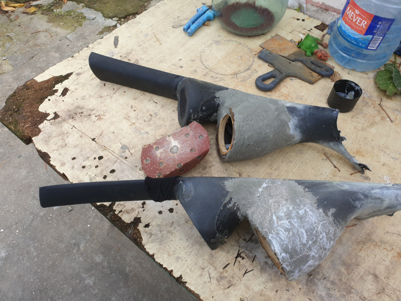

15111980 Опубликовано 3 ноября, 2021 Автор Ссылка на пост Ссылка на тему Поделиться Опубликовано 3 ноября, 2021 Продолжаем работу потихоньку. Надо побыстрее закончить. Взял обычный антигравий и чёрную матовую краску поверх. Изощрятся времени нет. Ссылка на комментарий

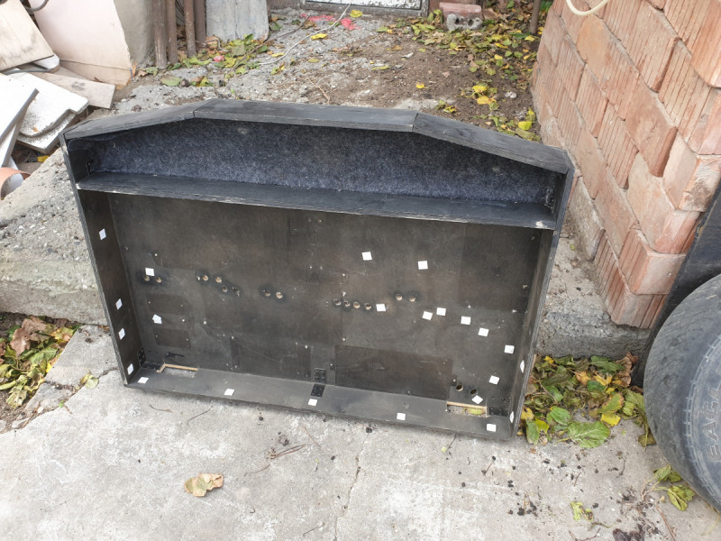

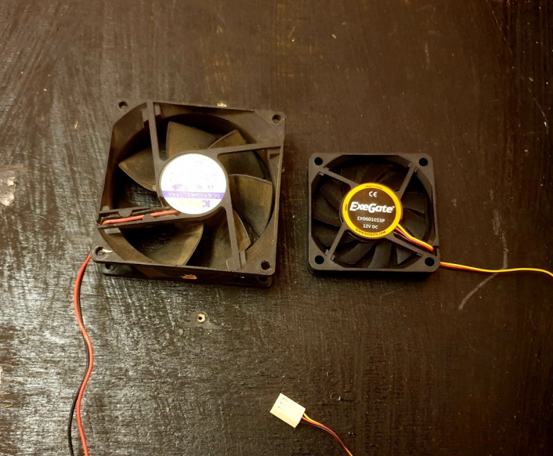

15111980 Опубликовано 15 марта, 2022 Автор Ссылка на пост Ссылка на тему Поделиться Опубликовано 15 марта, 2022 Система в течение недели будет собрана. Даксы сотки из пары 1.5м будут обрезаны на 1м, из остатка тоже будет сделана пара 50см. Большие вентиляторы убраны и поставлены будут мини. Уси перемещены вниз по фальш полу на 10см приблизительно. Сделано это для удобства расстановки проводов. Но мешали для этого большие вентиляторы. Они будут заменены. По идее должно было быть по бортная система, но изучив много аспектов этого. Пришёл в выводу, это не для меня. Овчинка не стоит выделки! Общение, чтения материалов, звонки. Вывод , не стоит это этого. Ссылка на комментарий

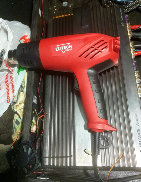

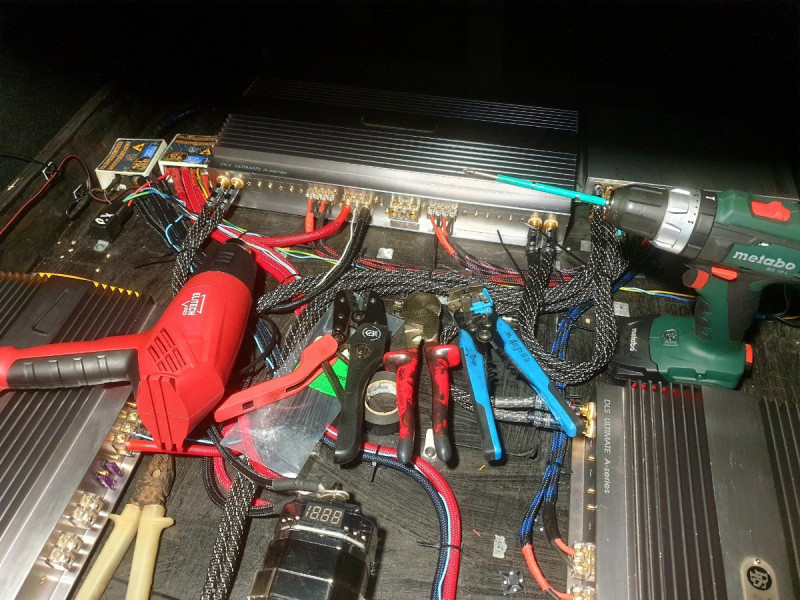

15111980 Опубликовано 28 марта, 2022 Автор Ссылка на пост Ссылка на тему Поделиться Опубликовано 28 марта, 2022 Потихоньку движемся в нужном направлении. Осталось только закрутить усь А4 и с проводами питания заняться. Подвести к усям питание. Ссылка на комментарий

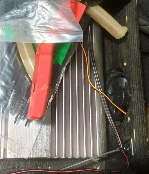

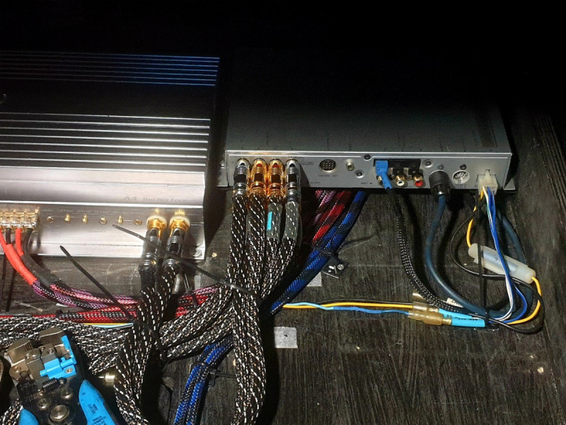

15111980 Опубликовано 2 апреля, 2022 Автор Ссылка на пост Ссылка на тему Поделиться Опубликовано 2 апреля, 2022 Как то так получается. Не судите строго. Оплетки чёрной не хватило. Пришлось чёрной изолентой прокрутить на время. Второй накопитель пока убрал. Получается вернулся к старой версии установки, но немного расстановка изменилась. Так же немного изменилась сама система. Но это чуть позже. Каждый день немного работаем с установкой системы. Думаю скоро будет финиш. Ссылка на комментарий
15111980 Опубликовано 2 апреля, 2022 Автор Ссылка на пост Ссылка на тему Поделиться Опубликовано 2 апреля, 2022 Ещё провода акустические пойдут снизу процессора. Процессор поднял. Он стоит на ножках. Процессор нельзя ставить впритык к полу. Внизу должно быть воздушное пространство. У них болезнь. Греются и выходят из строя. Ссылка на комментарий

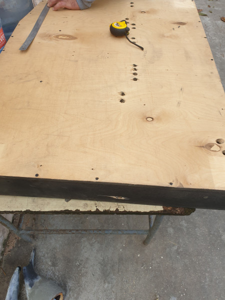

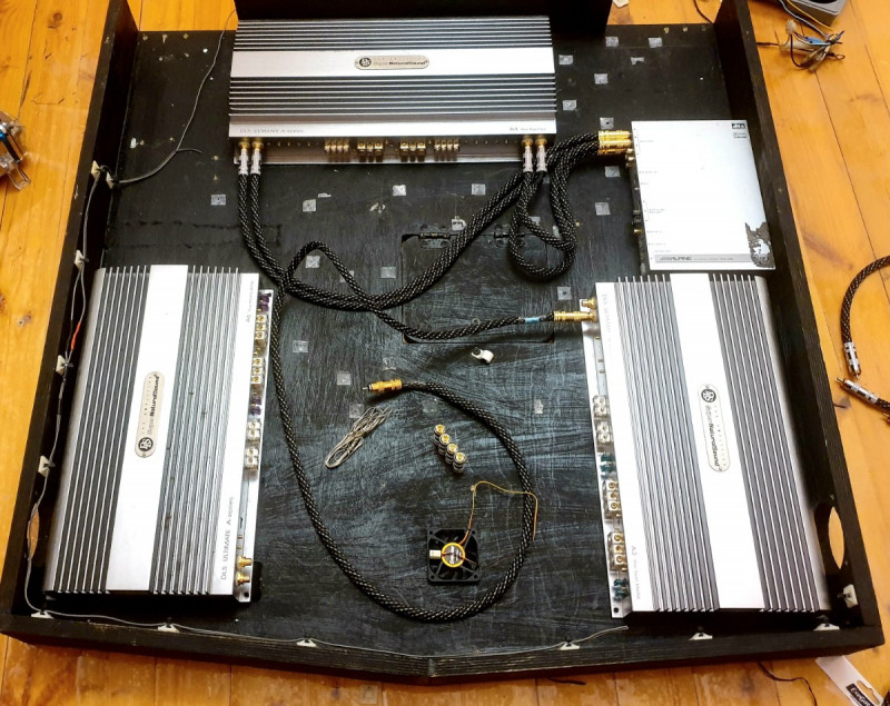

15111980 Опубликовано 25 апреля, 2022 Автор Ссылка на пост Ссылка на тему Поделиться Опубликовано 25 апреля, 2022 (изменено) Ассаламу Алейкум! Фискуль привет! Наконец-то завершил установку фальш пола. Столько мелочной работы вышло. Осталось кулеры нормально по местам установить и всё. Без надлежащего оборудования ( инструментов) не получилось бы всё это проделать. Изменено 26 апреля, 2022 пользователем 15111980 Ссылка на комментарий
