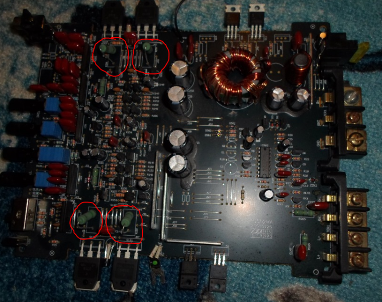

FreeManDL Опубликовано 24 июля, 2020 Ссылка на тему Поделиться Опубликовано 24 июля, 2020 Саб номиналом 250 вт , усилитель blaupunkt gta 250, двух — канальный, когда купил работал только один канал, я перепаял резисторы и все, второй канал заработал, подключил мостом, при средней громкости уходит в защиту. Подключаю на один канал, любой, валю на полную, level почти до конца, магнитолу на 30 (всего 35) все окей, но когда мостом в защиту. Подскажите что может быть ? p.s. Ставили другой саб, тоже самое. Ссылка на комментарий

Dima323 Опубликовано 24 июля, 2020 Ссылка на пост Ссылка на тему Поделиться Опубликовано 24 июля, 2020 Что за резисторы ты перепаивал? Если в эммитерные цепях, то они являются токовыми датчиками. Для защиты вот тебе направление для поиска Ремонт автоусилителей в Ульяновске подробности в ЛС Ссылка на комментарий

FreeManDL Опубликовано 24 июля, 2020 Автор Ссылка на пост Ссылка на тему Поделиться Опубликовано 24 июля, 2020 @Dima323 Вот эти,я уже не знаю что и делать ,уже и на другу машину ставил,тоже самое ,по канально работает ,мостом уходит в защиту когда делаешь громче . Ссылка на комментарий

Dima323 Опубликовано 25 июля, 2020 Ссылка на пост Ссылка на тему Поделиться Опубликовано 25 июля, 2020 (изменено) @FreeManDL ну и в чем проблема?! Смотри исполнительные транзисторы защиты да ещё попробуй уменьшить номинал резисторов, у тебя он рубится из за превышения тока через эти резисторы, т. Е напряжение на них увеличивается и открывает транзистор защиты, в одном из каналов отследи в каком-и найдёшь ответ на свой вопрос Изменено 25 июля, 2020 пользователем Dima323 Ремонт автоусилителей в Ульяновске подробности в ЛС Ссылка на комментарий
FreeManDL Опубликовано 25 июля, 2020 Автор Ссылка на пост Ссылка на тему Поделиться Опубликовано 25 июля, 2020 @Dima323 Вчера нашел видео как ремонтируют такой же усилитель,парень показал как нужно прозванивать все транзюки, я сделал так же, и все в норме, типа все рабочее. Ваще хз. Так а резисторы ,купить меньше номиналом и перепаять ? У меня 1ом резисторы стоят щас Ссылка на комментарий
Dima323 Опубликовано 25 июля, 2020 Ссылка на пост Ссылка на тему Поделиться Опубликовано 25 июля, 2020 @FreeManDL@FreeManDL подпаяй параллельно каждому из резисторов такой-же 1омный с такой-же мощностью и отпишись! Ремонт автоусилителей в Ульяновске подробности в ЛС Ссылка на комментарий
Dima323 Опубликовано 25 июля, 2020 Ссылка на пост Ссылка на тему Поделиться Опубликовано 25 июля, 2020 В 25.07.2020 в 09:02, FreeManDL сказал: типа все рабочее. Ваще хз. Показать Ну так оно и есть эти резисторы должны быть 0.33 или 0.5 Ома а у тебя 1 вот он раньше и рубится!!! Ремонт автоусилителей в Ульяновске подробности в ЛС Ссылка на комментарий
FreeManDL Опубликовано 25 июля, 2020 Автор Ссылка на пост Ссылка на тему Поделиться Опубликовано 25 июля, 2020 @Dima323 Так ,скажи пожалуйста ещё разок ,не сильно понял . Мне нужно заменить те что я припоял на 1 ом заменить их на 0,3 или 0,5 все ? Или же что ты там писал насчет припоять параллельно ещё по одному ,это как ?просто к каждому из четырех резисторов припоять ещё по одному резистору ? Ссылка на комментарий
Dima323 Опубликовано 25 июля, 2020 Ссылка на пост Ссылка на тему Поделиться Опубликовано 25 июля, 2020 @FreeManDL В 25.07.2020 в 09:02, FreeManDL сказал: Показать @FreeManDL да Ремонт автоусилителей в Ульяновске подробности в ЛС Ссылка на комментарий
