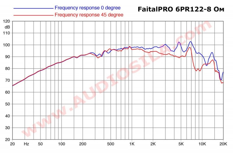

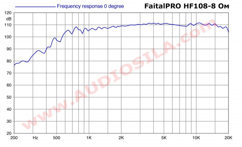

Монастырный Д. Опубликовано 11 декабря, 2020 Ссылка на пост Ссылка на тему Поделиться Опубликовано 11 декабря, 2020 И плюсом, к вышеизложенному предложению, добавить компрессионный драйвер, только про серии, не "Урал". Середину от 300-400 Гц до 4000 кГц, (FaitalPRO 6PR122), а дальше драйвер (к примеру Faital Pro HF 108) Ссылка на комментарий

Монастырный Д. Опубликовано 11 декабря, 2020 Ссылка на пост Ссылка на тему Поделиться Опубликовано 11 декабря, 2020 Я не спорю, но оно того стоит. Тогда рассмотреть вч, B&C DE35, можно найти и бу, серединку аналогично. Ну, или же на слух, при выборе сч/вч..... то, что зайдет, то и бери. P/S но всегда, стараться смотреть АЧХ акустики, оно о многом говорит, в плане характера звучания! Ссылка на комментарий
