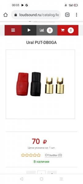

Dsniarik Posted February 10, 2021 Author Copy Post Link Copy Topic Link Share Posted February 10, 2021 @Евгений варламов вот прошло время, саб разыгрался, мафон кенвуд Ким бт305 уровень Саба на 10 поднимаю, все равно греется На 5 более менее Сделал дубляжи Кг в дерминал не влезает, отрезал лишнее, это будет нормально? Или терминал новый делать (нести в ремонт) Тулмейкер туда не поместится Межблочники(добавлю) из набора Kicx Link to comment
