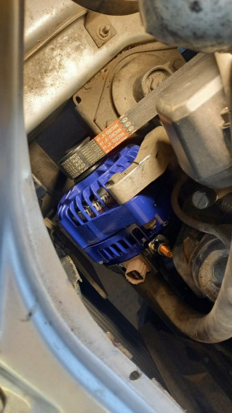

Немного расскажу о генераторе Car Stereo, заказывал болт в болт 320А, с внутри салонным регулятором, все пришло как положено, сроки были 1,5-2 месяца, прислали намного раньше. Генератор встал без каких либо доработок по механической части, только ремень теперь заказываю чуть короче из за меньшего шкива генератора. Что касаемо его работы, наводки, которые были от штатной гены ушли, это самый огромный плюс!! Отдачу на прибор не мерил, но в момент валева сгорели подкапотные предохранители, сначала 250А, потом 300А, в итоге поставил сдвоенный пред на 500А пока все живет. Просад по питанию до 13 вольт, но с железо фасфатом на этих 13 вольтах валить можно хоть неделю, быстрее сдохнут уси и сабы, чем у меня разрядится аккумулятор :biggrin:
Ремень стал расходником, чуть перевалишь за 2500 оборотов в момента полной нагрузки и сразу дым из под капота, нужно менять схему положения ремня, для увеличения обхвата шкива генератора, мотор у меня 16кл с гуром. И добавить в идеале еще одну-две протяжки нуля от генератора.

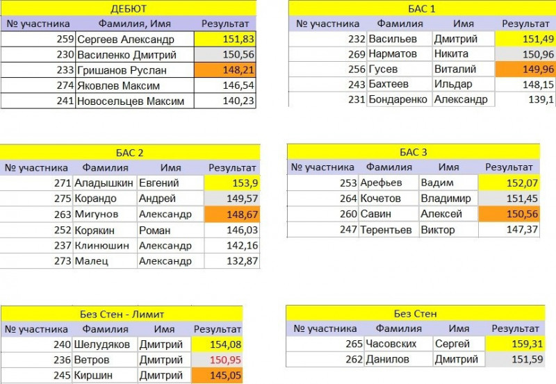

всё, готов к выезду на этап который проходил в моем городе, цель была просто официально зафиксировать результат и приятно провести время. По новым правилам SAB я попадаю в класс без стен лимит.
но..
просто позорное 3 место из 3х, с результатом 145 дб :ireful: все из за того что, было слишком много знакомых, друзья друзей, и одному из товарищей этих, не хватило место держать нужные двери, и этот крендель ничего умнее не придумал как закрыть заднюю левую дверь и держать. Я половину замера не понимал что происходит и в чем проблема, со всеми закрытыми дверями результат держал 150дб, я добавил деление громкости, т.к при моих настройках и пристрелких, лампа клиппа должна была промаргивать(с закрытыми дверьми она молчала). Когда чухнули в чем проблема, и открыли дверь во время замера, сабы чуть не отправились в вальгалу, пришлось убавлять хоть и оставалось 10 сек замера, но ради такого результата я не был готов ложить сабы...
Теперь имею жизненный урок, что надо контролировать кто во время замера присутствует возле твоего автомобиля. Но повалил хорошо в тот день, сабы после этого три дня остывали, в машине была сауна :biggrin:

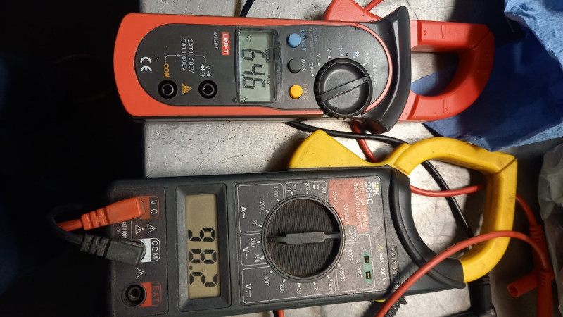

кстати разок подкинул приборы замерить что отдает мост 3к в 0,5 ом
