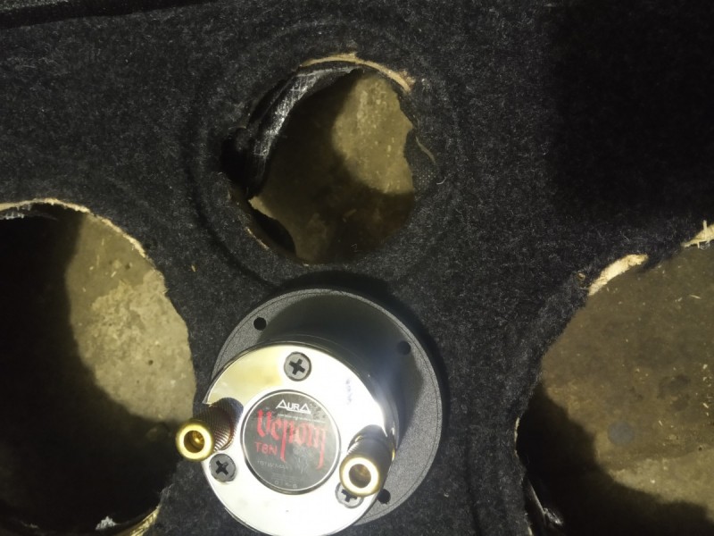

StiXy Posted April 21, 2021 Copy Topic Link Share Posted April 21, 2021 (edited) Натупил и купил рупора меньшим диаметром чем отверстие у меня в подиуме Есть какие варианты уменьшить это отверстие? Колхозить на 2 самореза и оставлять дыру не охота Фото прилагаю Edited April 21, 2021 by StiXy Link to comment
dgl4ever` Posted April 22, 2021 Copy Post Link Copy Topic Link Share Posted April 22, 2021 Выпилить еще одно колечко, с нужными параметрами и прикрутить поверх этого, предварительно обтянув карпетом. Будет нормально, просто чуть выпирать. boom Link to comment
oitzi Posted April 22, 2021 Copy Post Link Copy Topic Link Share Posted April 22, 2021 ручной лобзик и фанера 3/5мм и нет проблем Link to comment
