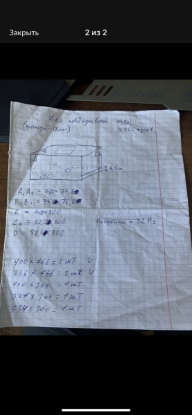

Nikeborzov Posted May 23, 2021 Author Copy Post Link Copy Topic Link Share Posted May 23, 2021 @Евгений варламов вот скинули вот такой не знаю собирать нет Link to comment
Вячеслав SoloX Posted May 23, 2021 Copy Post Link Copy Topic Link Share Posted May 23, 2021 @Nikeborzov привет! Какие требования? Что хочешь получить, обращайся... Helix DSP3+Hec BT+оптика+Alpine IVA-d310>Dragster DMX10.1 2шт.+18sound 6ND410+B&C DE250+Kicker SoloX12 в ЗЯ>Steg K2.04+Alpine PDX-F6 3 шт.>Valeo 180A+LTO 80A>156,08 Дб>EMMA Чемпион The best of ESPL Middle Link to comment

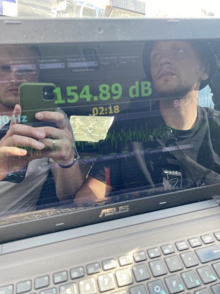

Вячеслав SoloX Posted May 23, 2021 Copy Post Link Copy Topic Link Share Posted May 23, 2021 (edited) У меня есть с десяток разных коробов(чертежей) под соло х квадрат, какая настройка, авто, какой объём влазит, какая мощность системы? с двух соло х 12 с 5 киловатт нарыл почти 155 дБ, могу подсказать для давки Edited May 23, 2021 by Вячеслав SoloX Helix DSP3+Hec BT+оптика+Alpine IVA-d310>Dragster DMX10.1 2шт.+18sound 6ND410+B&C DE250+Kicker SoloX12 в ЗЯ>Steg K2.04+Alpine PDX-F6 3 шт.>Valeo 180A+LTO 80A>156,08 Дб>EMMA Чемпион The best of ESPL Middle Link to comment
