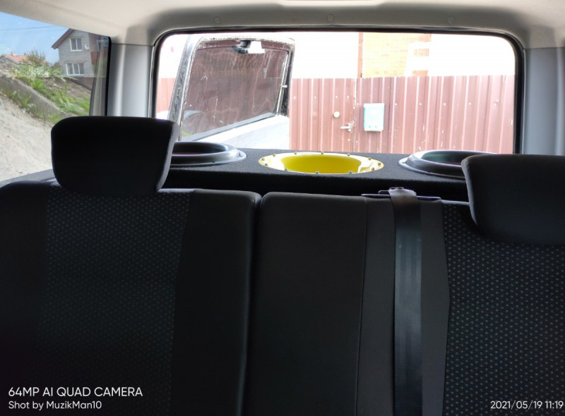

KisA81 Posted June 16 Author Copy Post Link Copy Topic Link Share Posted June 16 59 минут назад, Keyzi сказал: Если все вверх, попробуй помимо сабов еще и порт перевернуть, дай объем, пусть настройка падает С портом будут проблемы, если он и влезет, то до потолка останется очень мало места Да будет SOUND. URAL SOUND. Link to comment

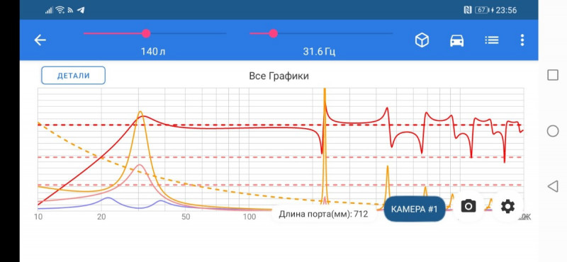

Keyzi Posted June 16 Copy Post Link Copy Topic Link Share Posted June 16 2 минуты назад, KisA81 сказал: С портом будут проблемы, если он и влезет, то до потолка останется очень мало места Есди порт 35 см, то влезет и еще остаётся, нагрузишь его потолком, с динов и порта перевернутого получишь 20л объема, настройка еще упадет. вот кстати что у меня вышло на расчете. Имхо нужно длинней порт, салон не нагружает должным образом, а тут еще и труба короткая. Еще ддшники писали что для крупных салонов и для ветра нужно подлинней и площади поболе, прикинул по ддшной методичке, и получилось ровно то же что и сам насчитал140 чистого, 2х160 трубы, каждая по 700 длинной, если варик такое напилить есть, то должно заиграть Link to comment
KisA81 Posted June 16 Author Copy Post Link Copy Topic Link Share Posted June 16 140л наберу, но две 160-х трубы не впихнуть, собран фальшпол и глубина короба ограничена, есть всего 360мм. Если только использовать колена и выводить порты на оба торца. Тогда, кстати, порты и сабы равномерно нагрузятся. Может труба 200/250? Да будет SOUND. URAL SOUND. Link to comment

Keyzi Posted June 17 Copy Post Link Copy Topic Link Share Posted June 17 Если этот короб пеоепиливать, то в принц пе в боковую стенку можно 250 трубу сунуть, но высоту короба надо увеличивать минимум до 550, объема как раз будет 140 и 250 труба длиной 800 Link to comment
KisA81 Posted June 17 Author Copy Post Link Copy Topic Link Share Posted June 17 Высота в дефиците, машина повседневная, длинномеры приходится возить. Если только ширину увеличивать. Да будет SOUND. URAL SOUND. Link to comment
