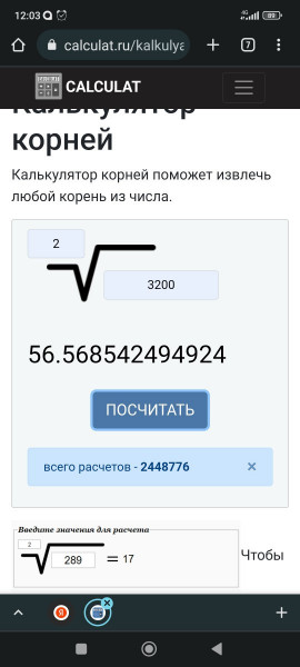

andrejzukov_NT Опубликовано 25 июля, 2022 Ссылка на тему Поделиться Опубликовано 25 июля, 2022 Всем здравствуйте,помогите пожалуйста разобраться с проблемой)) Вобщем посмотрел видео как настроить Гейн с помощью мультиметра на канале доктор басс,решил попробовать.ГУ Pioneer AVH 2300, усилитель ACV GX 4.250 по заявке 800 Вт мостом в 4 Ом, по инструкции выставил громкость ГУ на 2/3 от максимума,подключил мультиметр.По формуле на 800 ватах мультиметр должен показать 56.5 вольта. Но у меня получилось 19 с копейками,хотя Гейн выкрутил в шишку. В чем может быть проблема? Усиль не выдаёт заявленную мощность? Питание КГ-50 две протяжки,дубляж на генератор тоже КГ-50 Ссылка на комментарий
