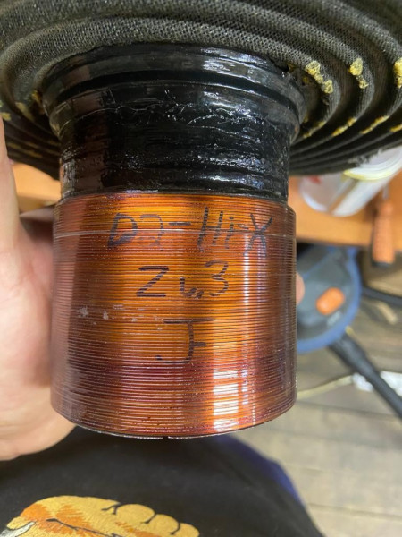

rekord Опубликовано 31 мая, 2023 Автор Ссылка на пост Ссылка на тему Поделиться Опубликовано 31 мая, 2023 (изменено) Вот мой новый саб. Sundown 12z3. Катушка Америка. Подвес мегароллv2. Пакет шайб. Колпак решил карбон. Изменено 31 мая, 2023 пользователем rekord 11 alpine 9855 sundown sa-10 saz-1500 138,5db Ссылка на комментарий

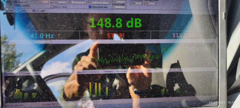

rekord Опубликовано 19 июля, 2023 Автор Ссылка на пост Ссылка на тему Поделиться Опубликовано 19 июля, 2023 Новый результат alpine 9855 sundown sa-10 saz-1500 138,5db Ссылка на комментарий
rekord Опубликовано 19 июля, 2023 Автор Ссылка на пост Ссылка на тему Поделиться Опубликовано 19 июля, 2023 И ещё немножко Новый результат alpine 9855 sundown sa-10 saz-1500 138,5db Ссылка на комментарий

watamad Опубликовано 20 марта Ссылка на пост Ссылка на тему Поделиться Опубликовано 20 марта 1 час назад, rekord сказал: @watamad на повседнев у меня есть. надо на выстрел. В 19.07.2023 в 16:06, rekord сказал: И ещё немножко Новый результат Здесь какой литраж и труба? 2 Ural patriot 18 ; 2 p audio hp18w; amp1.3000; momo 817 p acoustik cpt2-1500 ; t35 Ссылка на комментарий
watamad Опубликовано 20 марта Ссылка на пост Ссылка на тему Поделиться Опубликовано 20 марта 1 час назад, rekord сказал: @watamad на повседнев у меня есть. надо на выстрел. Думается труба 200 а короб 50 и уменьшать. Резонанс салона какой? 2 Ural patriot 18 ; 2 p audio hp18w; amp1.3000; momo 817 p acoustik cpt2-1500 ; t35 Ссылка на комментарий
