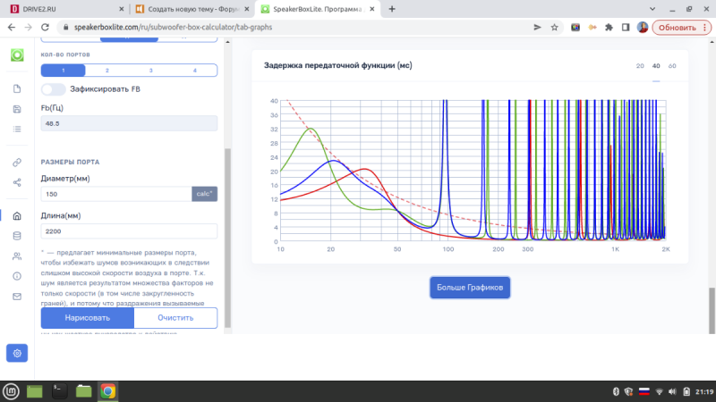

Итак хочу дать вам задачку, может кто-то захочет повторить.
Дано: урал тт 12.
3 варианта короба.
Красный график: 35л@35гц порт труба 100мм
Зеленый график: 10л и типо тот же фазик на 100й трубе, длина 2м.
Синий график: 10л и труба 150мм, длина 2.2м
данный расчёт повторяется в 3-х программах: speakerboxlite, БасБоксПро6, ХорнРесп. Главное в первых двух включить "сложный" расчет.
Что имеем: стандартный фазик проиграет по музыкальности обоим вариантам. Зеленый вариант музыкальный и достаточно компактный. Синий график по давлению выше чем ФИ, полка шире, музыкальность больше, короб больше.
Теперь вопрос, что это такое вообще получается, готов ли это кто-то повторить и сравнить?
