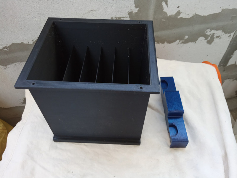

Nastradamus Опубликовано 28 ноября, 2022 Автор Ссылка на пост Ссылка на тему Поделиться Опубликовано 28 ноября, 2022 Сборка аккумуляторов на базе ячеек Toshiba SCIB. Титанат от БасКлуба Упакуйся по полной - ЗАКАЗАТЬ Ссылка на комментарий
Nastradamus Опубликовано 29 ноября, 2022 Автор Ссылка на пост Ссылка на тему Поделиться Опубликовано 29 ноября, 2022 Классная реализация аккумулятора под капот емкостью 20Ач. Я бы сказал образцовый экземпляр. Можно почерпнуть много идей и развить их дальше. Титанат от БасКлуба Упакуйся по полной - ЗАКАЗАТЬ Ссылка на комментарий

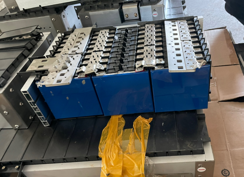

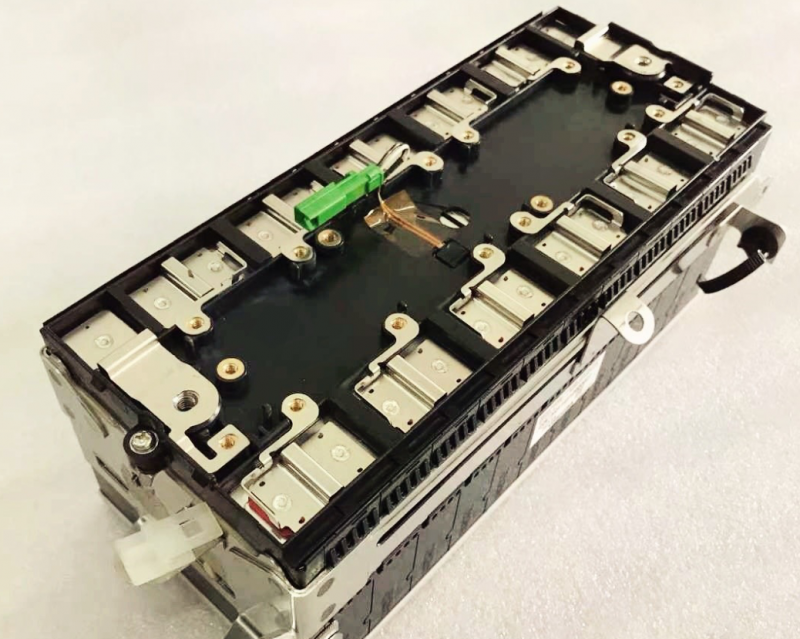

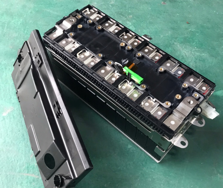

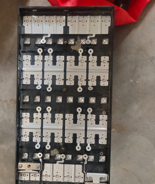

Nastradamus Опубликовано 30 ноября, 2022 Автор Ссылка на пост Ссылка на тему Поделиться Опубликовано 30 ноября, 2022 По теории бегло пробежались, а теперь к самому интересному - к ПРАКТИКЕ. Я долго собирал, анализировал и изучал информацию по ячейкам Тошиба. Ниже озвучу РЕЗУЛЬТАТЫ своих изысканий по этой теме ОСНОВНУЮ СУТЬ, самое важно, выжимку из всей горы информации по аккумуляторам Тошиба. * желающие могут игнорировать данную информацию и заняться сбором собственной информации - все в гугле и других источниках. Первое с чего стоит начать, с ответа на вопрос - Откуда вообще появляются банки Тошиба на нашем рынке? Первый вариант стандартный - как и со всем другим Титанатом, китайцы разбирают большие блоки на ячейки и затем эти ячейки продают поштучно. Блоки Тошиба используют в гибридах/электромобилях, либо в качестве хранения энергии на серверах и в телекоммуникационном хозяйстве. Модификаций таких блоков достаточно много, ниже фото подборка, как это все выглядит. Титанат от БасКлуба Упакуйся по полной - ЗАКАЗАТЬ Ссылка на комментарий
Nastradamus Опубликовано 30 ноября, 2022 Автор Ссылка на пост Ссылка на тему Поделиться Опубликовано 30 ноября, 2022 В таком виде аккумуляторы уже поступают к нам. Титанат от БасКлуба Упакуйся по полной - ЗАКАЗАТЬ Ссылка на комментарий

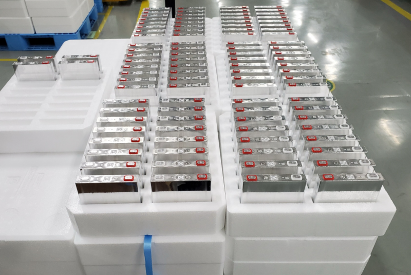

Nastradamus Опубликовано 6 декабря, 2022 Автор Ссылка на пост Ссылка на тему Поделиться Опубликовано 6 декабря, 2022 Второй вариант - это реально Новые ячейки титаната. Очень редко, в малых количествах, но он выплывает на рынке Китая. По параметрам (сопротивлению) не сильно отличаются от бу ячеек. Вот так выглядит НОВАЯ ячейка. На контактной площадке есть еще одна площадка - квадратная маленькая. К этой маленькой площадке и происходит приваривание шин на заводе. Титанат от БасКлуба Упакуйся по полной - ЗАКАЗАТЬ Ссылка на комментарий
