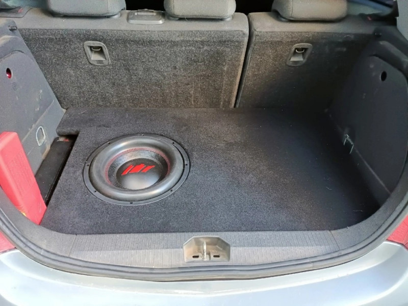

Gumel Опубликовано 4 января, 2023 Ссылка на тему Поделиться Опубликовано 4 января, 2023 (изменено) Итак, друзья с наступившим НГ всех Вас. Дано: Опель корса д. Мидбас меридиан от ренжровера, ВЧ - Сток. Центральный канал, какой-то 10 см динамик играет от 250гц вторым. Всё по сток местам. ГУ JVC KD-X362BT ( проц гу, ссылка на обзор : https://www.drive2.ru/c/523881557581106702/] ) Саб урал ТТ 12 ( ссылка на характеристики: https://www.ural-auto.ru/shop/subwoofers/subwoofers-30-cm/tt-12-black/ ) Усилок на саб Пионер GM- D9601 (ссылка на обзор: https://www.xn--80aeatqv1al.xn--p1ai/az/2013/04/038-pioneer.htm ) до этого был 10 дюймовый саб рокфорд в ЗЯ стоял так же и усилок моноблок фьюжн, он же мистери 1.300. показалось мало и решил собрать что есть и при этом четкого баса с тем динамиком я так и не смог добиться. Умные люди подсказали что с таким расположением особо четкого баса и не добиться. В данный момент если саб распускать выше 60 герц саб начинает гудеть, миды не дотягивают нормально до этих 60 гц. соответветсвенно надо или быстрый саб который будет играть до 80 или низкоиграющие миды, я хочу быстрый и легкий саб. т.к. низкоиграющий мид в двушке тоже свои минусы. Коротко о том как сейчас все играет: саб тяжелый и больше гудит, не хочу что бы гудел, выше 60 герц просто гудит, пришлось порезать на 60 и с гу и где-то на 70 с усилка. Слушаю все подряд, при этом есть рок, быстрый рок, негров не слушаю, хотя саб как раз негров и играет.... Короб на 55 литров настройка 32 герца, заполнил пеноплексом, настройка ушла на 39 герц, объем судя по всему 40 литров. Стало лучше, но не то. в ЗЯ пробовал играет качественнее, но все равно гудит, по этому гложат сомнения брать 30 литровый короб под данный динамик. Без пеноплекса были дикие тормоза и дикий флекс. Вот теперь смотрю и ломаю голову что взять, готов даже усилок поменять. Пока что выбор пал на: 1) 300ГДН39-4 http://noema.ru/product/300гдн39-4/ 2) 300ГДН30-4 http://noema.ru/product/300гдн30-4/ 3) Challenger SD-300FA https://www.drive2.ru/c/479363431284081286/ 4) MACHETE ML-10R D2 (возможно пару https://alphardaudio.ru/products/subwoofers/machete-ml-10r-d2 ) 5) kicker cvr 122 ( https://www.xn--80aeatqv1al.xn--p1ai/az/2010/07/072-kicker-compvr.htm ) Итак мои мысли: Варианты: 0) ТТ в ЗЯ 30 литров ровная АЧХ, но добротность в зя 0,872 (будет же гудеть?) 1) ЗЯ 65 литров!!! блин это напрягает. добротность 0.707, есть вариант запихать в короб от ТТ, только боюсь что четкого баса не будет(из за расположения), но по штатному месту все красиво. 2) ЗЯ 30 литров тише 1-го варианта на 3 дб, при этом идет подъем от 40 до 110 герц на 4.5 дб. добротность при этом 0.61. (график прикрепил) [ATTACH=CONFIG]428768[/ATTACH] тут две ноэмы 3) ЗЯ 40 литров, либо меньше + заполнение. Вроде бы все красиво, добротность 0.7, АЧХ ровная горизонталь. по уровню громкости как 2-й вариант и тише первого на 3 дб. 4) ЗЯ 34 литра влезло 2 десятки! добротность 0.58. АЧХ с небольшим провалом на 40. Выходит все равно тише опуса 12-ки. Очень мощные моторы, судя по всему и легкая подвижка (может ошибаюсь). Интересен вариант тем, что низкая добротность, не должны гудеть. Запас мощности хороший. С учётом текущего моноблока громкость будет +- та же. Предполагаю что и скорость хорошая должна быть. 5) советовали данный динамик в шатном корпусе ,сказали неплохо играет рок, если запихать в короб который сейчас вроде как будет чуть лучше по скорости, но глубины баса не будет, не знаю не сильно вериться в данный саб. Ну вот. Прошу помощи. Что выбрать?) готов в последующем и усилок поменять. Авто опель корса д. 1 фото сейчас так 2 схема так было ноэма против ноэмы опус 12 против мачете 10х2 (красный) Изменено 4 января, 2023 пользователем Gumel Ссылка на комментарий

Keyzi Опубликовано 5 января, 2023 Ссылка на пост Ссылка на тему Поделиться Опубликовано 5 января, 2023 Попробуй резать саб на 40 вторым порядком и аккуратно поднять эквалайзером полосу 63гц с низкой добротностью, мафон это умеет, может хорошо подтянуть провал, но с мидами в таком случае аккуратней, на 90 реж вторым Ссылка на комментарий
Rels Опубликовано 6 января, 2023 Ссылка на пост Ссылка на тему Поделиться Опубликовано 6 января, 2023 Судя по всему, ты хочешь что-то близкое к sq. Тут мало таких спецов, это тебе надо на магнитолу или другие форумы. По сути, твой Урал вообще максимально далек от sq. Предлагаю попробовать esx sx1240. Сам не пробовал, но все хвалят его универсальность и качество звучания. Ссылка на комментарий
rr26 Опубликовано 9 января, 2023 Ссылка на пост Ссылка на тему Поделиться Опубликовано 9 января, 2023 (изменено) В чем суть вопроса собственно? Урал тт это не для зя динамик, нормально будет играть только в фи. Для зя нужно изначально другой сабвуфер подбирать но не этот. Из кикеров для зя 43CWR124 , 43CWRT121 эти две хорошие. Изменено 9 января, 2023 пользователем rr26 Ссылка на комментарий
