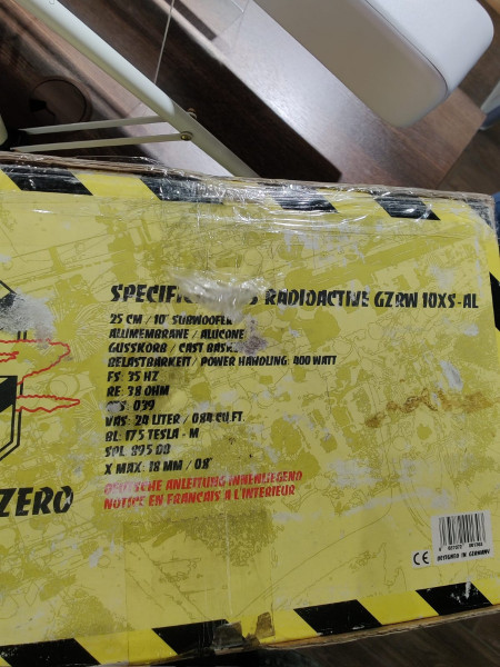

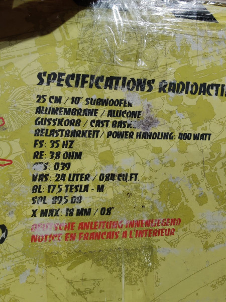

kantos24 Опубликовано 13 февраля, 2023 Ссылка на тему Поделиться Опубликовано 13 февраля, 2023 Хочу ЗЯ не доверяю местным кулибиным! Прошу помощи от специалистов) VID-20230213-WA0015.mp4 Ссылка на комментарий
Keyzi Опубликовано 14 февраля, 2023 Ссылка на пост Ссылка на тему Поделиться Опубликовано 14 февраля, 2023 не совсем зя саб, будет колотушка в оптимальном и плохо играть низ в большом. Фи 25л чистого с 100 трубой длинной 500мм будет отлично играть все кроме лютых нигеров и заниженных треков Ссылка на комментарий
rr26 Опубликовано 14 февраля, 2023 Ссылка на пост Ссылка на тему Поделиться Опубликовано 14 февраля, 2023 Тоже больше склоняюсь к фазику, если реальные данные соответствуют действительности, слишком высокий fs при небольшом qts, vas тоже небольшой достаточно. Но 500мм думаю не стоит делать порт, даже если он впихнется туда..конечно если цель качество баса а не количество. Ссылка на комментарий

Keyzi Опубликовано 15 февраля, 2023 Ссылка на пост Ссылка на тему Поделиться Опубликовано 15 февраля, 2023 колотушка - это значит низко не заберется, большой мид будет. Компромисс - делай 20л и 100мм труба длинной 450 мм, не понравиться просто убираешь порт и все. Машина то какая? В седане в зя его точно мало будет, спад как раз на самых мясных частотах в зя будет Ссылка на комментарий

rr26 Опубликовано 15 февраля, 2023 Ссылка на пост Ссылка на тему Поделиться Опубликовано 15 февраля, 2023 2 часа назад, Keyzi сказал: колотушка - это значит низко не заберется, большой мид будет. Компромисс - делай 20л и 100мм труба длинной 450 мм, не понравиться просто убираешь порт и все. Машина то какая? В седане в зя его точно мало будет, спад как раз на самых мясных частотах в зя будет Никакая 100мм труба не влезет ни в 20 ни в 25л, не говоря уже про длину, или у вас какой то свой метод? Ссылка на комментарий
Keyzi Опубликовано 15 февраля, 2023 Ссылка на пост Ссылка на тему Поделиться Опубликовано 15 февраля, 2023 Банально по внутреннему 500х250х200, выходит 25л, в них 2л на саб, 3л на порт, порт можно коленом повернуть, либо саб мотором наружу, не знаю глубины посадки к сожалению, подогнал бы получше Ссылка на комментарий

Keyzi Опубликовано 15 февраля, 2023 Ссылка на пост Ссылка на тему Поделиться Опубликовано 15 февраля, 2023 Зя только остается под одеоны, с фи их срастить получиться слабо Ссылка на комментарий
