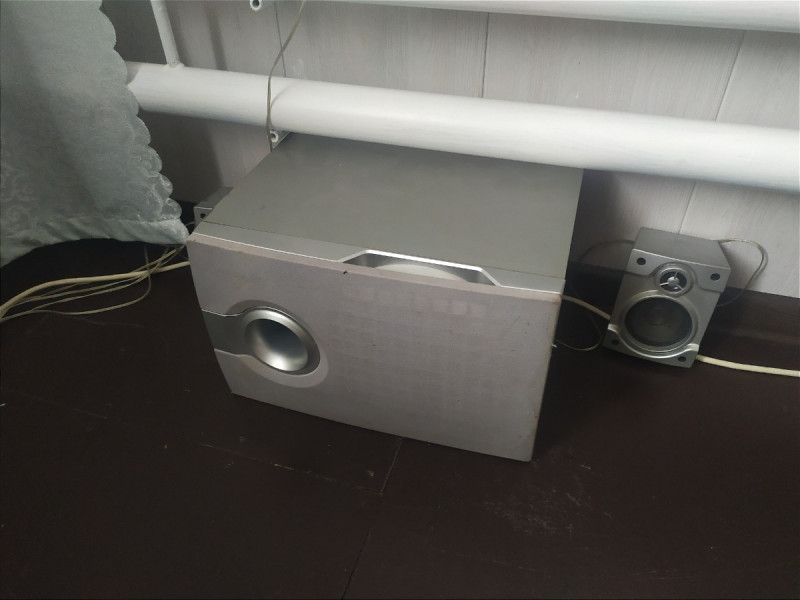

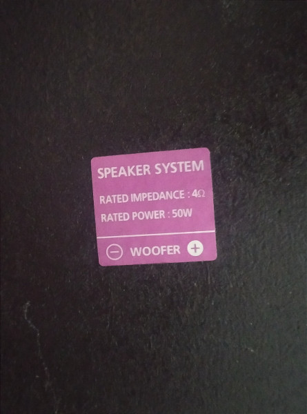

Vitaly25 Posted February 19 Copy Topic Link Share Posted February 19 (edited) У меня дома стоит домашний кинотеатр - 5 средне-высоких динамиков в круг и 50ватный сабвуфер на 4ома . Так как не хватает басов в машине, решили с папой поставить саб от кинотеатра, чтобы сэкономить. Какие провода и усилитель понадобятся для его подключения без снятия автомобильных динамиков? Upd:магнитола на 220w, уже стоят 4 коаксильных динамика В автозвуке совсем не шарю, не осуждайте 🙏 Edited February 19 by Vitaly25 Link to comment
Mazey Posted February 19 Copy Post Link Copy Topic Link Share Posted February 19 Можете не заморачиваться, толку от этого сабика не будет в машине. Clarion 788, Soundstream xta880, Ural bv2.70, Kicx hs3500, Dl audio raven 200-4, Alphard t34-2, Momo el diablo. Link to comment
Keyzi Posted February 19 Copy Post Link Copy Topic Link Share Posted February 19 Я в 18 лет таким занимался) лист 12 фанеры, чв на ~50 гц, мяска добавило и не хило так. Усь был сдернут с активного мистери и лежал в бардачке в восьмерке, а потом его сперли😅 Link to comment
Евгений варламов Posted February 20 Copy Post Link Copy Topic Link Share Posted February 20 12 часов назад, Keyzi сказал: Я в 18 лет таким занимался) лист 12 фанеры, чв на ~50 гц, мяска добавило и не хило так. Усь был сдернут с активного мистери и лежал в бардачке в восьмерке, а потом его сперли😅 Жалко Мистера Link to comment
ded600 Posted February 20 Copy Post Link Copy Topic Link Share Posted February 20 Был у меня домишний сабик микролаб и пять колонок. Выскрыл саб, припаял два проводка плюс и минус на выход трансформатора который понижал с 220 до 14в и я с ним в багажнике катался наверное с пол года пока не поставил автомобильный саб. Т.ч. вполне возможно что тоже получится выпаять вход на 12в и никаких усилителей не понадобится DST165.3*2_DST CA300.2_dd m3a_SWR-12. Link to comment
Евгений варламов Posted February 20 Copy Post Link Copy Topic Link Share Posted February 20 7 часов назад, ded600 сказал: Был у меня домишний сабик микролаб и пять колонок. Выскрыл саб, припаял два проводка плюс и минус на выход трансформатора который понижал с 220 до 14в и я с ним в багажнике катался наверное с пол года пока не поставил автомобильный саб. Т.ч. вполне возможно что тоже получится выпаять вход на 12в и никаких усилителей не понадобится Ну качало то норм? Хотя-бы 150 было? Link to comment
ded600 Posted February 21 Copy Post Link Copy Topic Link Share Posted February 21 12 часов назад, Евгений варламов сказал: Ну качало то норм? Хотя-бы 150 было? Не успел замерить лобач выдавило) ну и это было что то типа эксперемента на заре увлечения автозвуком на фоне отсутствия денег и присутствия неспользуемой акустики от компа. С тандеме с 13см динамиками за 500р от гу вполне гармонично сочеталось)) DST165.3*2_DST CA300.2_dd m3a_SWR-12. Link to comment
