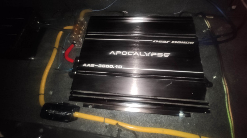

Алексей 96 Опубликовано 10 марта, 2023 Ссылка на тему Поделиться Опубликовано 10 марта, 2023 (изменено) Моноблок apocalypse 3800.1саб урал ультиматум 12 при громкости где то 20 и выше горит лампа клипа,убавляю- из клипа выходит, уже замучился,не повалишь,на заглушенную тачку такой проблемы нет, под капотом кислота,в багажнике агм 170ач, гена 140а ,просад такового нет,а Моник уже клипует на небольшой громкости,в чем может быть проблема? Изменено 10 марта, 2023 пользователем Алексей 96 Ссылка на комментарий
Rels Опубликовано 10 марта, 2023 Ссылка на пост Ссылка на тему Поделиться Опубликовано 10 марта, 2023 (изменено) А на заглушенной машине на какой громкости клип появляется? попробуй гейн прибавь, а на мафоне громкость убавь - может мафон на такой громкости выдает клип? Тонкомпенсация выключена? Эквалайзер в плюс не выкручен? У меня, например, моник клиповал, когда на мафоне канал саба был в +8 выкручен. Убрал на мафоне, добавил на монике и громкость выросла. Изменено 10 марта, 2023 пользователем Rels Ссылка на комментарий
Алексей 96 Опубликовано 11 марта, 2023 Автор Ссылка на пост Ссылка на тему Поделиться Опубликовано 11 марта, 2023 В 10.03.2023 в 20:13, Rels сказал: А на заглушенной машине на какой громкости клип появляется? попробуй гейн прибавь, а на мафоне громкость убавь - может мафон на такой громкости выдает клип? Тонкомпенсация выключена? Эквалайзер в плюс не выкручен? У меня, например, моник клиповал, когда на мафоне канал саба был в +8 выкручен. Убрал на мафоне, добавил на монике и громкость выросла. Показать На заглушенной машине клипа вообще нет, хоть до максимума слушай, всё улучшатели звука выключены Гейн и прибавлял и убавлял , разницы нет Ссылка на комментарий
Rels Опубликовано 11 марта, 2023 Ссылка на пост Ссылка на тему Поделиться Опубликовано 11 марта, 2023 Интересный случай! Могу предположить какую-то наводку, которая возникает от генератора. Поэтому, я бы проверил разводку минуса- от генератора, от аккумулятора, от усилителей. Надежно ли они подключены, заземлены ли на кузов и в скольких точках. Ссылка на комментарий
Алексей 96 Опубликовано 11 марта, 2023 Автор Ссылка на пост Ссылка на тему Поделиться Опубликовано 11 марта, 2023 В 11.03.2023 в 07:31, Rels сказал: Интересный случай! Могу предположить какую-то наводку, которая возникает от генератора. Поэтому, я бы проверил разводку минуса- от генератора, от аккумулятора, от усилителей. Надежно ли они подключены, заземлены ли на кузов и в скольких точках. Показать Пойду проверю От гены под капотом минус есть, а в салоне от уся и Моника минуса в одном месте прикручены, рядом с ремнями, может как то отдельно кинуть минус на моник Ссылка на комментарий
Mazey Опубликовано 11 марта, 2023 Ссылка на пост Ссылка на тему Поделиться Опубликовано 11 марта, 2023 В 11.03.2023 в 09:05, Алексей 96 сказал: Пойду проверю От гены под капотом минус есть, а в салоне от уся и Моника минуса в одном месте прикручены, рядом с ремнями, может как то отдельно кинуть минус на моник Показать Если на заглушенную хватает питания, то минуса нормальные. Пробуйте запустить авто с отключенным геной и навалить. Если всё норм, то что-то с геной. Можно посмотреть потребление авто без музыки на заведенную, может где просаживает питание. Clarion 788, Soundstream xta880, Ural bv2.70, Kicx hs3500, Dl audio raven 200-4, Alphard t34-2, Momo el diablo. Ссылка на комментарий
Rels Опубликовано 11 марта, 2023 Ссылка на пост Ссылка на тему Поделиться Опубликовано 11 марта, 2023 (изменено) А мафон где минус берет? Бывают сильные помехи, когда усилки запитаны от своего дистрибьютера, а мафон от штатной проводки. Должен быть запитан с того же дистрибьютера, что и усилки. И нужно убедиться, что мафон корпусом не касается ничего в шахте в торпеде. То есть строго от дистрибьютера ( не забывая преды) Изменено 11 марта, 2023 пользователем Rels Ссылка на комментарий
саня241 Опубликовано 11 марта, 2023 Ссылка на пост Ссылка на тему Поделиться Опубликовано 11 марта, 2023 может клипа и нет,а лампа мигает по другим причинам? это же АПОКАЛИПСИС ST18+AE5500 28Гц Ссылка на комментарий
Алексей 96 Опубликовано 11 марта, 2023 Автор Ссылка на пост Ссылка на тему Поделиться Опубликовано 11 марта, 2023 В 11.03.2023 в 10:02, Rels сказал: А мафон где минус берет? Бывают сильные помехи, когда усилки запитаны от своего дистрибьютера, а мафон от штатной проводки. Должен быть запитан с того же дистрибьютера, что и усилки. И нужно убедиться, что мафон корпусом не касается ничего в шахте в торпеде. То есть строго от дистрибьютера ( не забывая преды) Показать Мафон от штатной фишки подключен,ну и минус там же,я не лазил туда Ссылка на комментарий
Алексей 96 Опубликовано 11 марта, 2023 Автор Ссылка на пост Ссылка на тему Поделиться Опубликовано 11 марта, 2023 В 11.03.2023 в 13:56, саня241 сказал: может клипа и нет,а лампа мигает по другим причинам? это же АПОКАЛИПСИС Показать Именно на заведенную машину такая проблема Ссылка на комментарий
саня241 Опубликовано 11 марта, 2023 Ссылка на пост Ссылка на тему Поделиться Опубликовано 11 марта, 2023 может наводки с генератора влияют или повышенное напряжение. хорошо бы осцилографом глянуть сигнал ST18+AE5500 28Гц Ссылка на комментарий
Mazey Опубликовано 11 марта, 2023 Ссылка на пост Ссылка на тему Поделиться Опубликовано 11 марта, 2023 (изменено) В 11.03.2023 в 14:14, саня241 сказал: может наводки с генератора влияют или повышенное напряжение. хорошо бы осцилографом глянуть сигнал Показать Да неее, лучше сидеть на форуме и гадать))) давно бы откинул плюс с гены и посмотрел как поведет себя усь на заведенную. Потом посмотреть сколько ампер потребляет авто на заведенную. 10 минут времени и стало бы всё ясно. Изменено 11 марта, 2023 пользователем Mazey Clarion 788, Soundstream xta880, Ural bv2.70, Kicx hs3500, Dl audio raven 200-4, Alphard t34-2, Momo el diablo. Ссылка на комментарий
Евгений варламов Опубликовано 13 марта, 2023 Ссылка на пост Ссылка на тему Поделиться Опубликовано 13 марта, 2023 Я бы просад померли на усе когда клипует на заведенную. Да и как бэ лампа клипа одно но уши то тоже есть. Динамик то должен захрюкать. Искажение как никак Ссылка на комментарий
flops Опубликовано 18 марта, 2023 Ссылка на пост Ссылка на тему Поделиться Опубликовано 18 марта, 2023 В 11.03.2023 в 14:14, саня241 сказал: может наводки с генератора влияют или повышенное напряжение. хорошо бы осцилографом глянуть сигнал Показать Да, в идеале - осцилографом но не у всех он есть. Ссылка на комментарий
саня241 Опубликовано 19 марта, 2023 Ссылка на пост Ссылка на тему Поделиться Опубликовано 19 марта, 2023 В 18.03.2023 в 20:32, flops сказал: Да, в идеале - осцилографом Показать тогда погонять саб на горящей лампе и трогать колпак греется или нет,может греться не будет и клипа нет ST18+AE5500 28Гц Ссылка на комментарий
