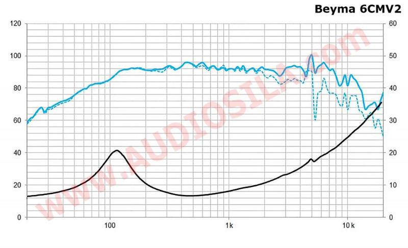

Монастырный Д. Posted July 13 Copy Post Link Copy Topic Link Share Posted July 13 1 час назад, watamad сказал: а иначе провалы АЧХ Для этого есть уши, есть измерительные приборы, есть литература, стремление к знаниям в плане построения акустических систем..... итоговый результат удивит в хорошем смысле этого слова. Именитые производители эстрадной акустики ( не автомобильной "эстрады", а жаль) дают полный даташит, и графики. Пример: жирная линия - частотная характеристика 0 градусов ( по оси) пунктирная - частотная характеристика под углом 45 градусов ( не по оси) Бери и делай))) 1 час назад, watamad сказал: друг друга не глушили Это совсем другая история - https://avtousilok.kz/teoriya/o-gruppovykh-izluchatelyakh-i-gromkikh-kalitkakh.html Link to comment
watamad Posted July 13 Copy Post Link Copy Topic Link Share Posted July 13 6 часов назад, Монастырный Д. сказал: Для этого есть уши, есть измерительные приборы, есть литература, стремление к знаниям в плане построения акустических систем..... итоговый результат удивит в хорошем смысле этого слова. Именитые производители эстрадной акустики ( не автомобильной "эстрады", а жаль) дают полный даташит, и графики. Пример: жирная линия - частотная характеристика 0 градусов ( по оси) пунктирная - частотная характеристика под углом 45 градусов ( не по оси) Бери и делай))) Это совсем другая история - https://avtousilok.kz/teoriya/o-gruppovykh-izluchatelyakh-i-gromkikh-kalitkakh.html Уши дело субъективное профи конечно слышат косяки потому что их знают а обычные люди считают это нормой и просто не парятся а вот измерения это уже другой уровень 2 Ural patriot 18 ; 2 p audio hp18w; amp1.3000; momo 817 p acoustik cpt2-1500 ; t35 Link to comment
