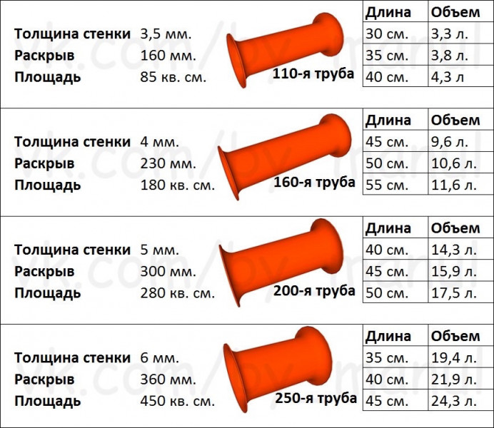

Artyom3000 Posted August 19, 2023 Copy Topic Link Share Posted August 19, 2023 (edited) У меня саб 15 дюймовый, запилил под него ЗЯ по размерам 700мм длинна, 500мм высота, 450мм ширина, вышел где-то на 155 литров, боюсь что многовато получилось, в будущем хочу поставить 200 трубу, подскажите своё мнение. Заранее спасибо. Edited August 19, 2023 by Artyom3000 Опечатка Link to comment
Rels Posted August 19, 2023 Copy Post Link Copy Topic Link Share Posted August 19, 2023 Ну чистыми у тебя литров 130 сейчас. Поставишь трубу - останется около 115 литров - то, что надо, золотая середина. Более точная подгонка объема важна при очень большой или очень малой мощности. Link to comment
